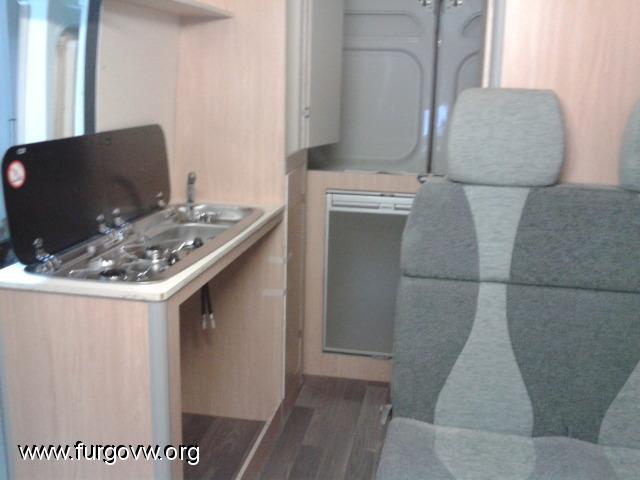

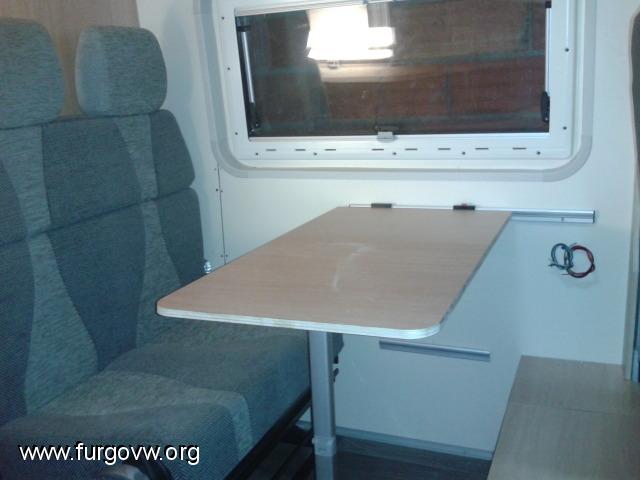

Oye, ese asiento trasero es el de reimo?? me puedes decir cual es el ancho??
Es de la marca Fasp mod Divano hace 90cms de ancho

Te está quedando de lujo, sigo el hilo para coger ideas, yo tengo una L2H2 y voy a empezar a camperizarla.  Una pregunta, que tablero has utilizado para los muebles? contrachapado de okume?
Es contrachapado de abedul con rechapado de formica.

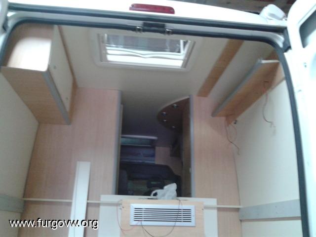

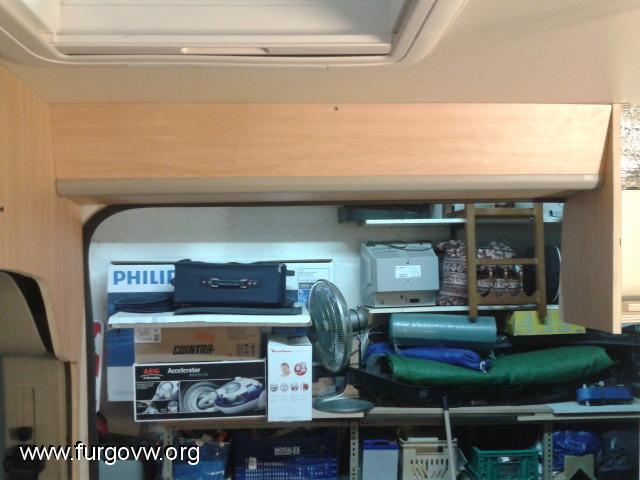

Osanlop, viendo tus fotos anteriores no veo cómo has anclado esa parte del altillo de la cocina, porque no he visto que hayas puesto ningún ristrel ni nada ahí para reforzar. Pegando a la puerta la chapa si que está a nivel de la tabla para anclarla, pero en el resto?  ???
Y otra pregunta: cómo piensas rematar la parte de la superior en la que se ve el aislante?
Es curiosidad y por coger ideas :P Me gusta mucho como la estás dejando!
El altillo esta sujetado con unos tornillos a la vigueta del techo y al mueble de al lado.
Y la balda esta sujeta con una escuadra y al mueble tambien le sirve de sujeccion el lateral que esta cogido al panel.
Te esta quedando guapisima.
Donde has comprado el asiento trasero?
Te ha costado mucho?

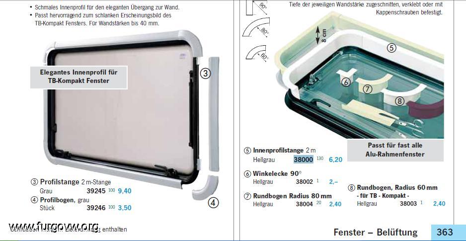

Oye que modelo de perfil has puesto?
Que grosor le has puesto al marco de madera de las ventanas?
Y que grosor a los perfiles?
Te tapa todo el grosor de la pared o dejas parte de esta al aire?
"La vida es aquello que te va sucediendo mientras te empeñas en hacer otros planes."
osanlop
Cita de: xabimendia en Julio 11, 2012, 15:40:32 pm
Aupa Osanlop.
le e puesto el perfil de 8cm y la curva n 8 de la foto.
La madera esta adaptada al perfil osea wl hueco lo hice antes
luego presente el peril lo marque sobre la madera de la venta y a esta
le hice un premarco interior pa pegar el perfil reimo.
No se si me explico.
