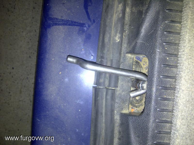

Aki tienes una foto.....
Yo me lo hice yo mismo y es para una Viano pero es el mismo.....

Antes que nada muchisimas gracias Enano aunque no sea el de T5.
En el tuyo se ve que queda perfectamente anclado en la parte del cierre de la furgo (no la parte del porton) y el mio queda totalmente suelto, y se ve perfectamente que el cierre de tu porton encaja en el airlock, el mio no encaja porque el agujero del airlock queda muy alto.
Esperare a las fotos de chemita o mañana intentare ponerlo mejor, aunque ya mas vueltas no le puedo dar.
Gracias de verdad por la foto y saludos

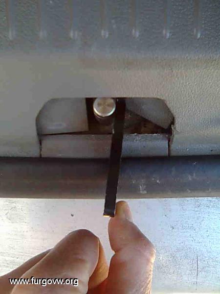

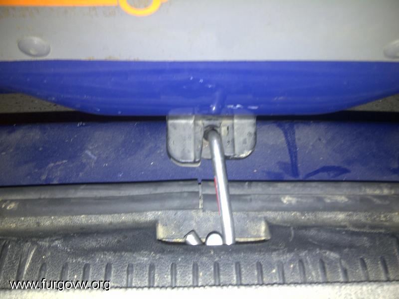

Bueno, aquí están las fotos... yo lo coloco desde la derecha, y juego un poco hasta que el ángulo queda por detrás del cilindro, como se ve en la foto:
Una vez que compruebo que no sale tirando hacia afuera, la empujo ligeramente con el dedo para que quede justo delante del cilindro, como te dije...
Supongo que tienes las mismas pletinas de plástico que yo junto al cilindro, van con un muellecito por dentro, y ayudan a que el airlock no se mueva.
Bueno, prueba y ya me dirás algo.

juanyoli
Macho pues debo de ser muy tonto o muy torpe, he probado esta tarde de todas las maneras posibles y no hay forma de que el airlock quede fijo, queda suelto y no hay forma de dejarlo "bien enganchado y fijo", al cilindro del cierre.
He probado a meterle una madera para hacer presion y que lo aguante fijandolo y entonces si que ha enganchado perfecto, pero si hay que estar con inventos no veas que chapuza de airlock es este.
Dejo unas fotos para que veais mi cierre de la furgo donde hay que enganchar el airlock a ver si me echais un cable viendo las fotos, saludos

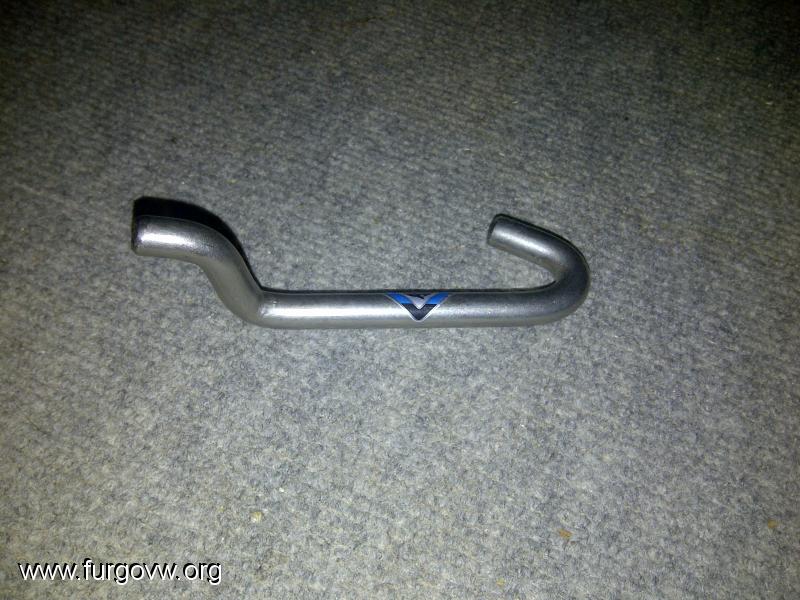

punxalmenar
Yo tengo este q creo q es de la casa roulot y es muy facil, lo tengo en una transporter t5, lo he usado muy poco pero cuando lo he usado m'he ha ido muy bien

Katzo
También se que existe este otro
Alguien lo tiene? Necesito las medidas, el largo total, el grosor de la pieza y los largos de las tres secciones, principalmente los dos cortos
