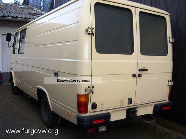

Estoy pensando en hacerla histórica pero quería un par de ventanas en las puertas traseras y mi furgo no las tiene  :( . Los modelos que conozco (con cristales atrás) son con 2  detrás del conductor porque tienen asientos detrás y manpara separadora y 2  cristales en las puertas traseras. No sé si hay algún modelo que solo tenga cristales en las puertas traseras, pienso que no pero no estoy seguro, por eso las preguntas.. .confuso2 Es por eso, que estoy pensando simplemente en ponerle  2 cristales atrás en las puertas y ver si cuela en la hologación como histórica .malabares pero vamos que para que no se note me va a costar un poquitoooo, por eso pienso que igual es mas fácil simplemente cambiarle las puertas traseras (con cristales)  ???... así como las de la foto..Que de la mitad de la puerta para arriba la chapa es lisa (ahí está la diferencia) y el interior de la puerta es diferente a las sin cristal...
Estas son las puertas con cristales que busco  ???
