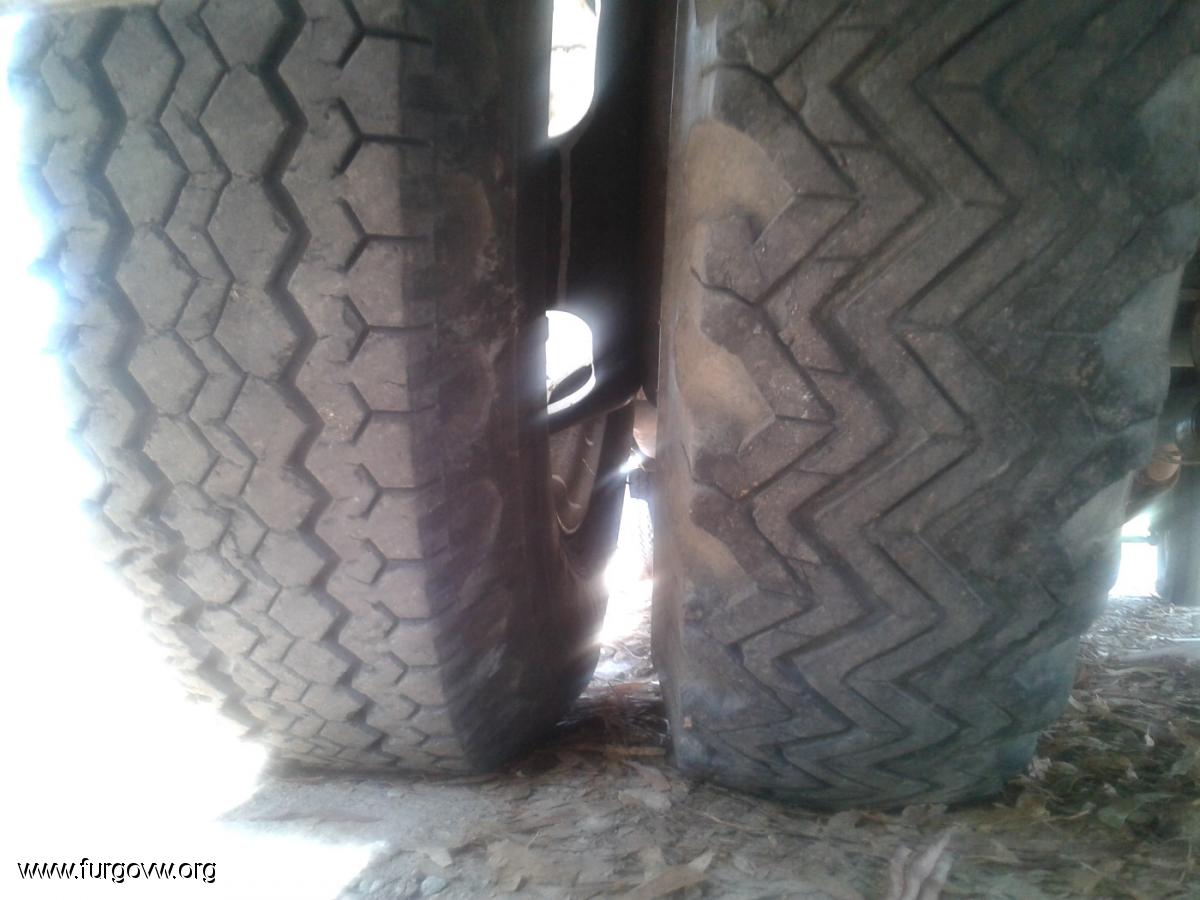

Pues le he puesto en el interior 2 ruedas que me dió el mecánico que quitó a un LandRover (gastadillas) y en la itv no me han dicho NADA,  son medio de campo con algo de tacos, ni la misma marca ni dibujo,...

Cita de: MoriendiArs en Octubre 17, 2015, 17:56:17 pm
Ahora quiero comprar 2 llantas para la 407, si alguien tiene alguna o sabe de algo avisadme, gracias!
No me había fijado en las fotos... los neumáticos de dentro son unos Firestone Town & Country.  Duraban más que el propio Land Rover.  Son de esos que les sacas todo el aire, y la llanta no toca suelo, vamos, ni se mueve.
Son unas piedras, y en mojado un peligro. Y si ya tienen 20 años, - QUE LOS TENDRÁN -, más aún.

ensafer, exácto firestone T&C jeje, gracias por la advertencia en mojado. Le he dicho al mecánico que me vaya guardando las que no quiera. El otro día ví una 407 y llevaba atrás las 4 ruedas también de tacos.
