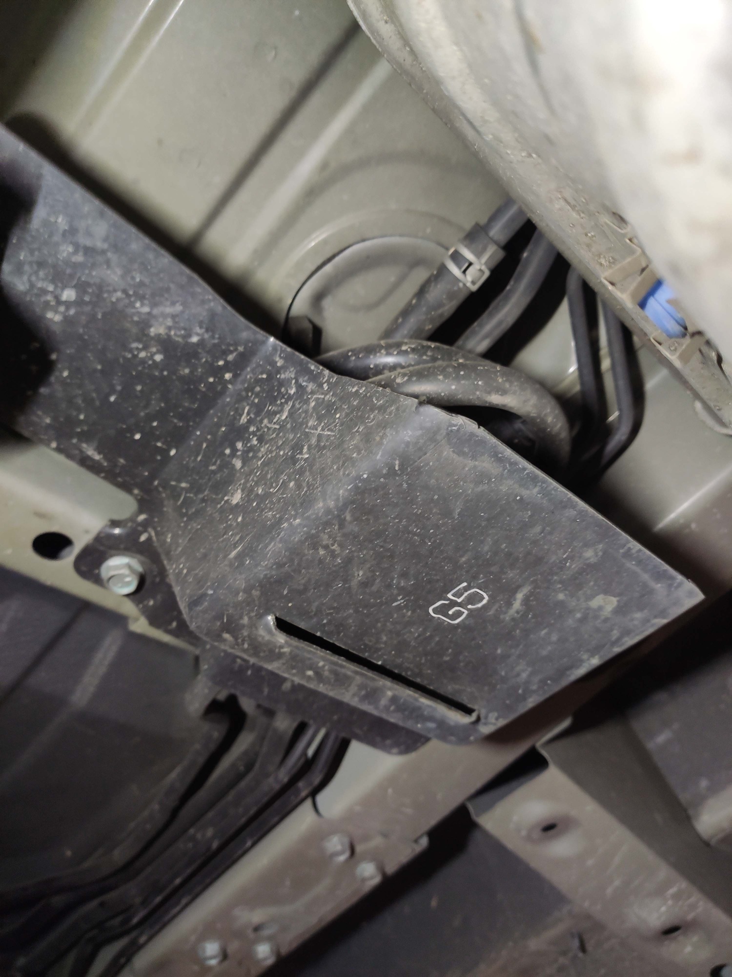

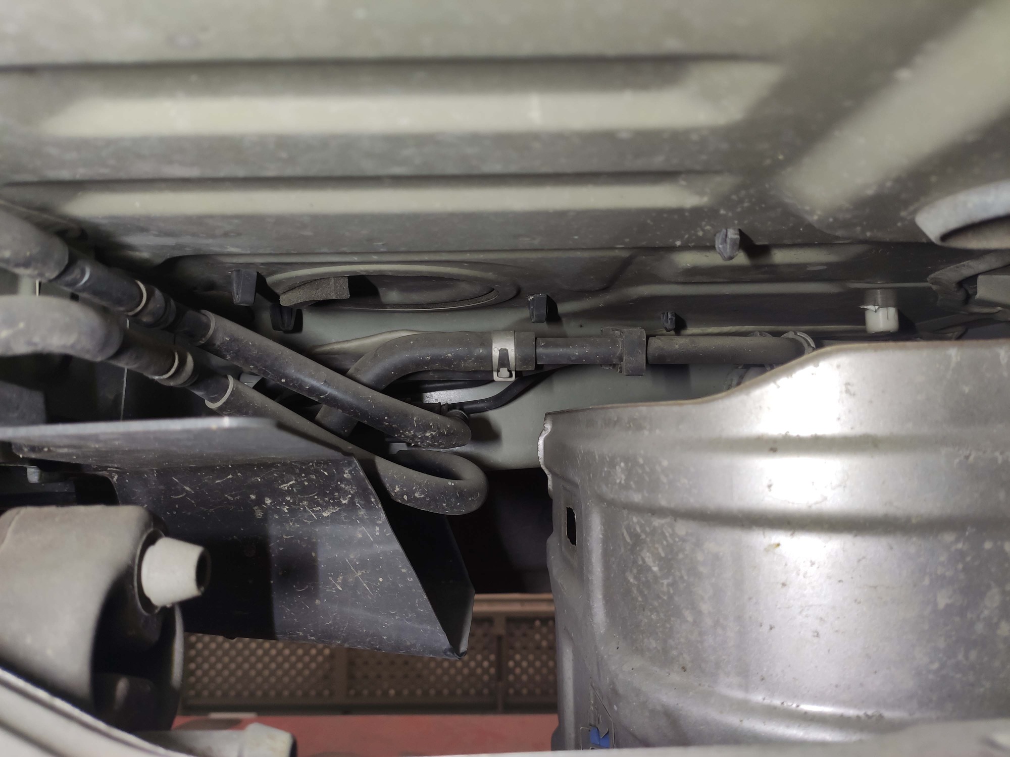

Cita de: Brusavarro en Febrero 19, 2020, 12:50:15 pmHolaaaa, la bomba va fuera del depósito. Un poco mas atrás del filtro de combustible lleva los tubos del enfriador de gasoil. Ahí tienes unos tubos flexibles y una chapa que quizá puedas colocar la bomba de manera protegida. Quizá coloques la calefacción debajo del asiento acompañante, hay una tapa donde la Nv200 mas antigua llevaba la pereta de purgado combustible. Las mas modernas llevan bomba eléctrica por lo que es un buen acceso para sacar admisión y escape de la calefacción.
Espero sirva de ayuda.
Muchísimas gracias por la respuesta! Ok creo que sé los tubos que me dices, de hecho les hice unas fotos, las pongo aquí abajo. Entonces, ¿entiendo que ese tubo flexible no tiene presión de la bomba eléctrica? Si es así me viene de fábula, la instalación no la voy a hacer debajo del asiento porque no me viene bien pero vamos, sacando un tubo de ahí hasta donde tengo pensado hacer la instalación sería pan comido.

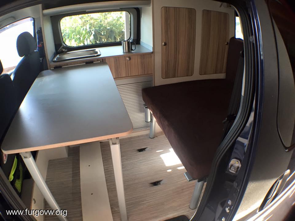

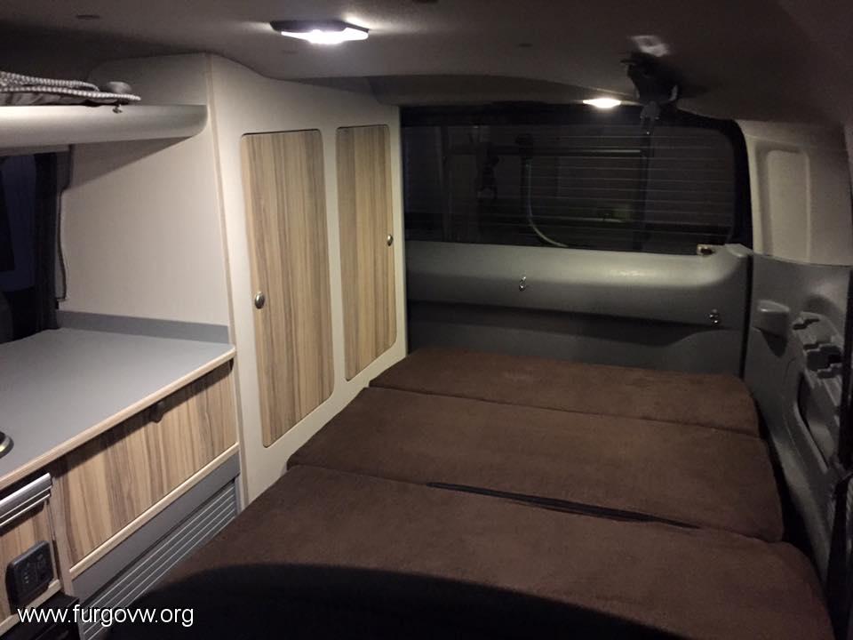

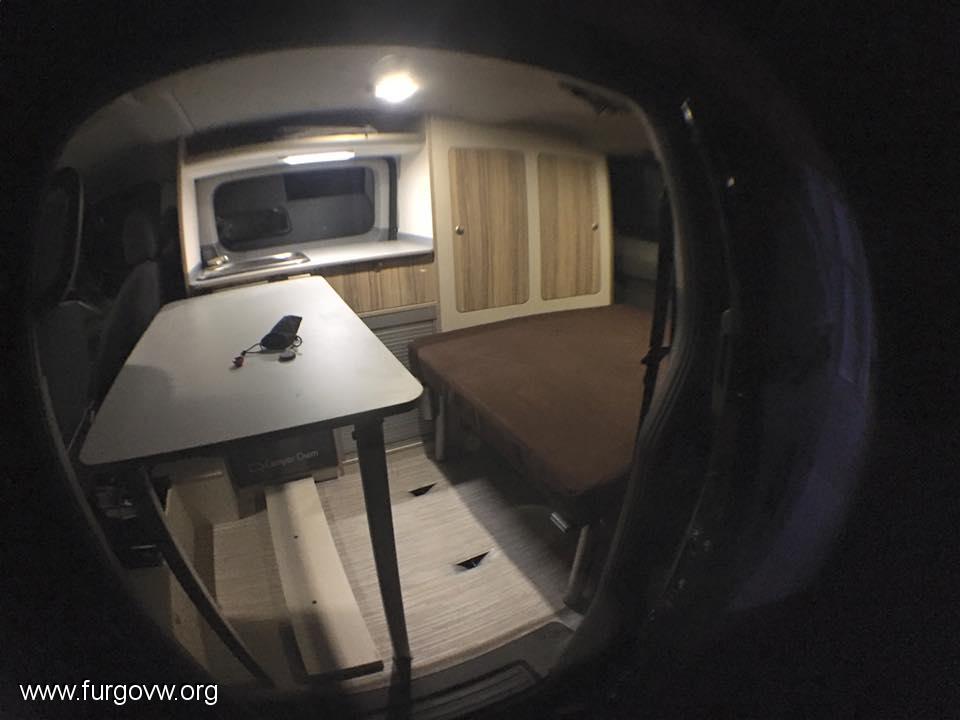

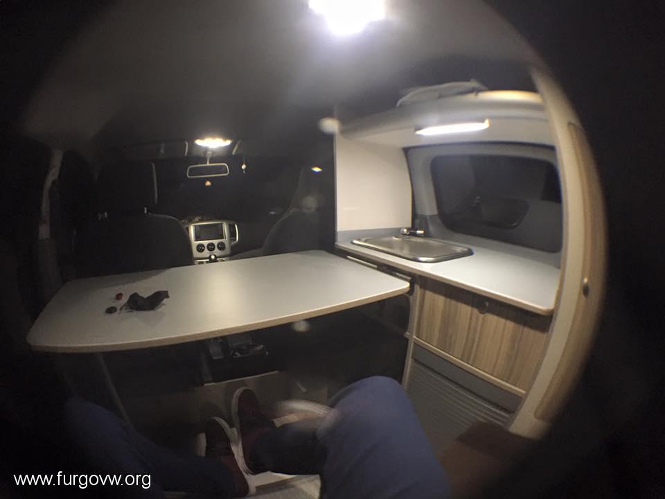

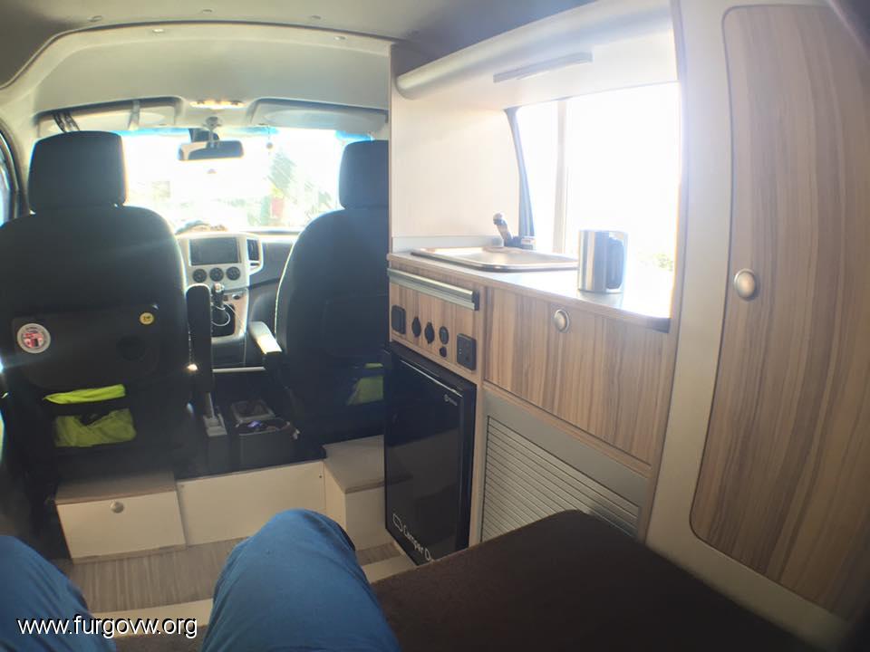

Cita de: irelandrl en Noviembre 05, 2015, 20:54:07 pmHola compañeros!
Cuanto tiempo sin entrar por aqui!! Ya me perdonareis. Me he estado poniendo al dia con los posts...
Bueno, os traigo unas fotos de lo que he estado preparando durante casi un año, medidas, precios, si era viable o no...
Al final, con la empresa que podeis ver en la pegatina de la nevera ;) han llevado a cabo el diseño que les propuse y mejorando con sus conocimentos para aprovechar al maximo nuestra pequeña.
Espero que os gusten!
Decir que la cama que me ha quedado es de 1,10 x 1,94 y que he deajado espacio debajo de ella porque llevo dos perros con nosotros bastante grandes y necesitan su sitio. :)
La instalación lleva 2a bateria, deposito de 24L, nevera 40l (creo, no me acuerdo al 100% de la capacidad pero lleva hasta un pequeño congelador) pica con grifo, luz interior de leds, toma de 230v y el ancho del mueble es de unos 35cm (en algunos sitios algo más en otros algo menos)
Si os fijais, debajo de la mesa (delante de la nevera) hay una tapa, es porque puedo colocar la banqueta doble de la linea de atras y asi volver a tener 4 asientos y no solo dos, aunque normalmente vamos 2.
Saludos!!

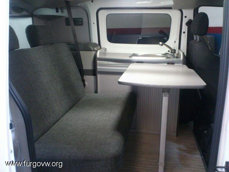

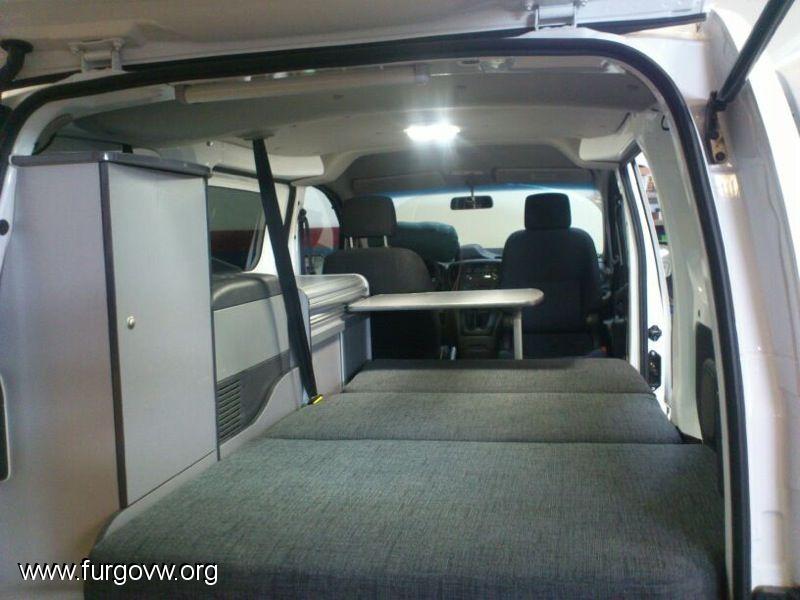

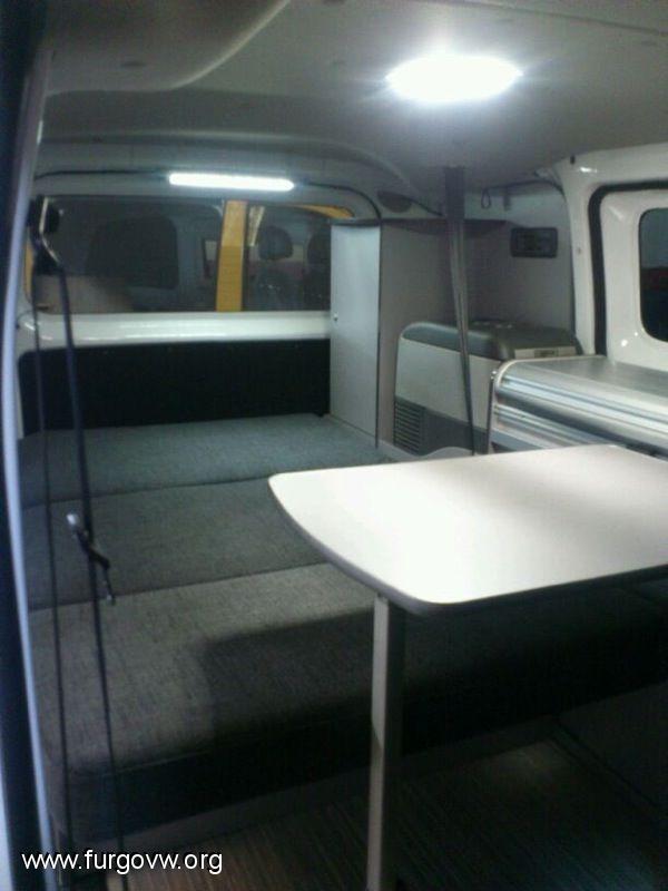

Y otra parecida que fue el boom hace años aquí en este hilo, allá en el 2013.
Cita de: JOSE MANUEL CASTILLA en Mayo 10, 2013, 20:23:24 pmSaludos colegassssssssssssssssssssssss....
    No veas la velocidad que lleváis, bueno señores ya tenemos terminada nuestra primera camperizacion Española de la NV, hay os dejo algunas fotito para ir abriendo boca.
Saludos!
