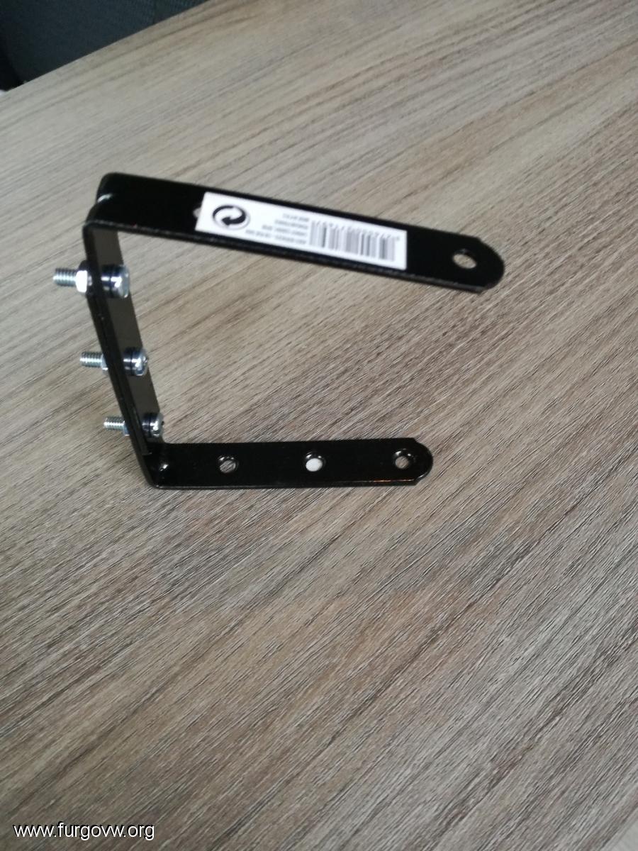

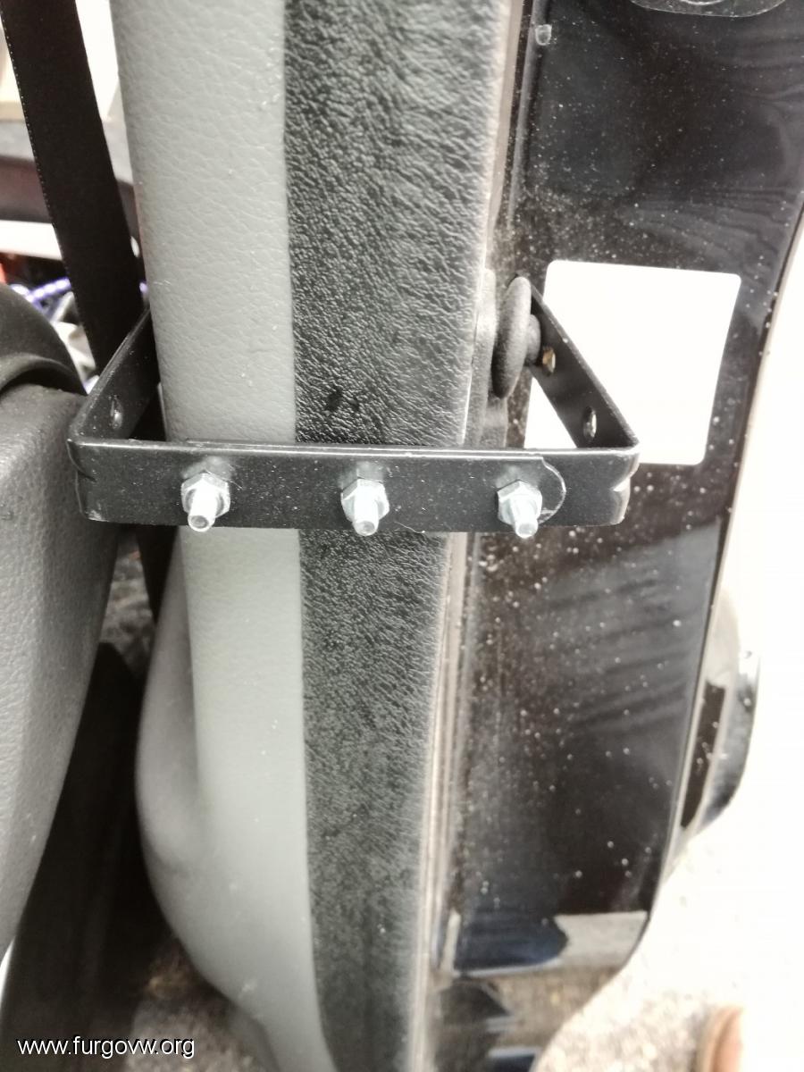

Hola, tiene una solución bastante fácil
Construye una pieza en U con 2 escuadras pequeñas para sujetar el avisador de la puerta. Mírate mi galería acabo de colgar tres fotos y con ellas lo entenderás perfectamente.
No te enlazo aquí las fotos porque con el móvil es un poco latoso. Si no puedes verlas me lo dices e intentaré colgarlas desde el PC
Esas escuadras yo las compré en Leroy Merlin y por menos de 2 € lo tienes apañado. Es una solución rústica pero muy eficaz.

Solución interesante e ingeniosa Gracias xus69, es algo molesto yo pulso con la mano el interruptor de goma y deja de pitar jejeje.
Un Saludo.
**Nota: xus69 enlazo tus fotos para que todos las vean.

Muchas gracias Xus69.
Iluso de mi pensaba que era algo configurable :P
Rebuscare, que algo tendre para montar algo parecido por el trastero :)
xus69
Pues no se, ni me he parado a buscar una solución configurable.. la.mas rapida y apañada que se me.ocurrió es esa, y a mi me permite hasta cerrar la puerta sin quitarlo (si es que no me doy cuenta.
