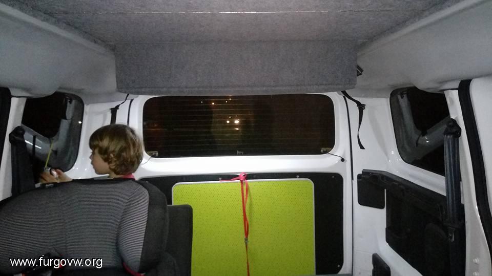

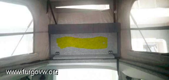

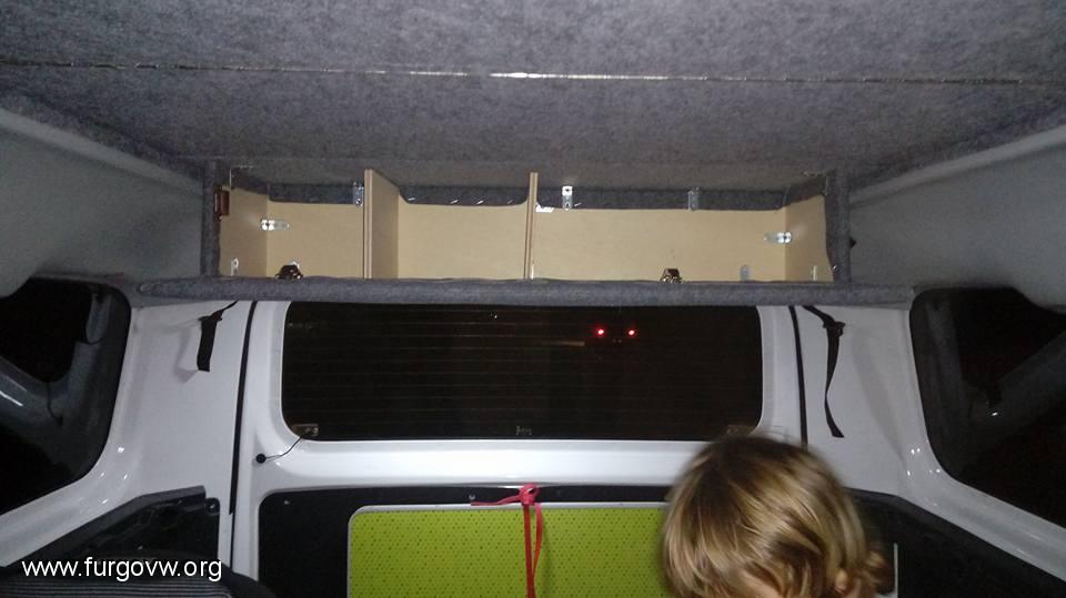

Hola,
Os pongo un par de fotos donde veréis el mueble que he colocado en el techo elevable.
También se ve en el portón la mesa que todos tenemos... la de decathlon!  :D

matk745

Cita de: matk745 en Enero 12, 2018, 15:15:31 pm
Hola,
Buenas! entiendo no accedes al techo por detrás, no?? es que yo tengo la evalia con techo y en tu caso no lo acabo de ver... muy interesante este mueble... ;)

Enero 18, 2018, 08:39:15 am #6913 Ultima modificación: Enero 18, 2018, 08:42:56 am por matk745
Cita de: krussland en Enero 15, 2018, 12:22:36 pm
Hola,
Buenas, sí accedo por detrás también! El mueble está en la ultima madera, cuando la levanto, se levanta el mueble también... queda donde la marca amarilla, ya pasaré más fotos si no te queda claro...
