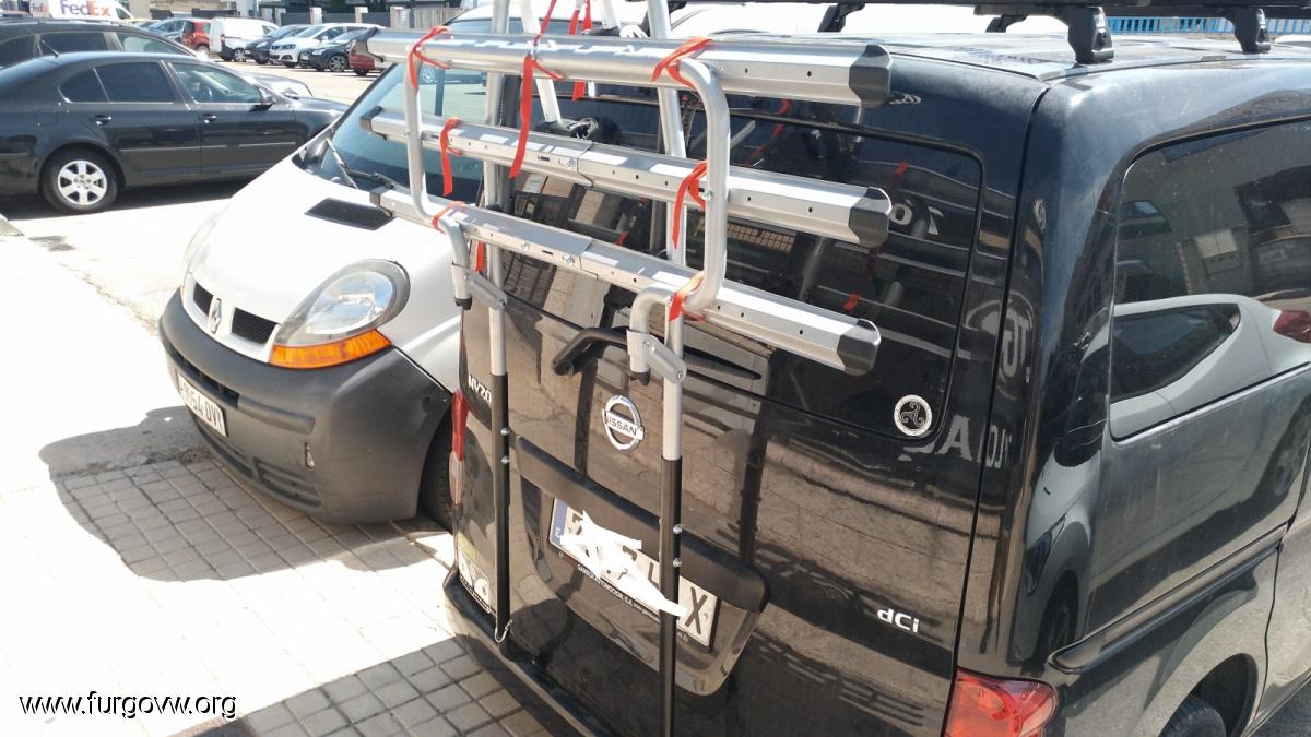

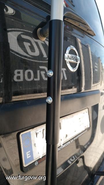

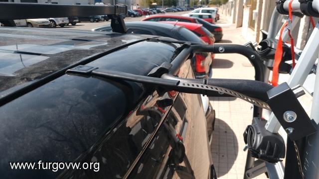

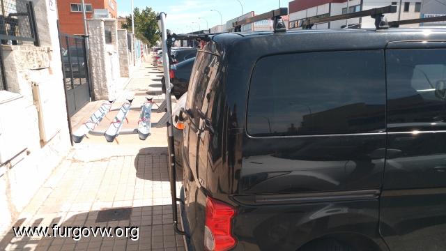

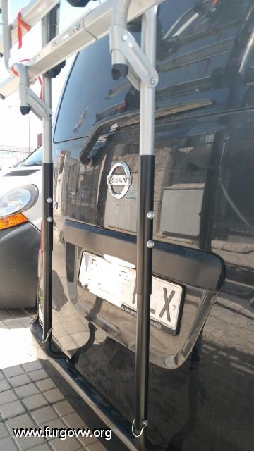

Quiero compartir el último Brico que me he currado por si a alguno le viene bien.
El Brico en cuestión es la adaptación de un soporte para bicicletas Menabo Lógico 3 en una Nissan NV200.
Sin soldar he alargado los tubos originales de 30mm de diámetro y he usado uno de 30'5mm y 30 cm de largo para hacer un manguito y unirlos.
El material es hierro bien pintado después con spray.
Pongo las fotos que se entenderá mejor.
Espero que os sea de ayuda. Y cualquier duda que tengáis preguntad.

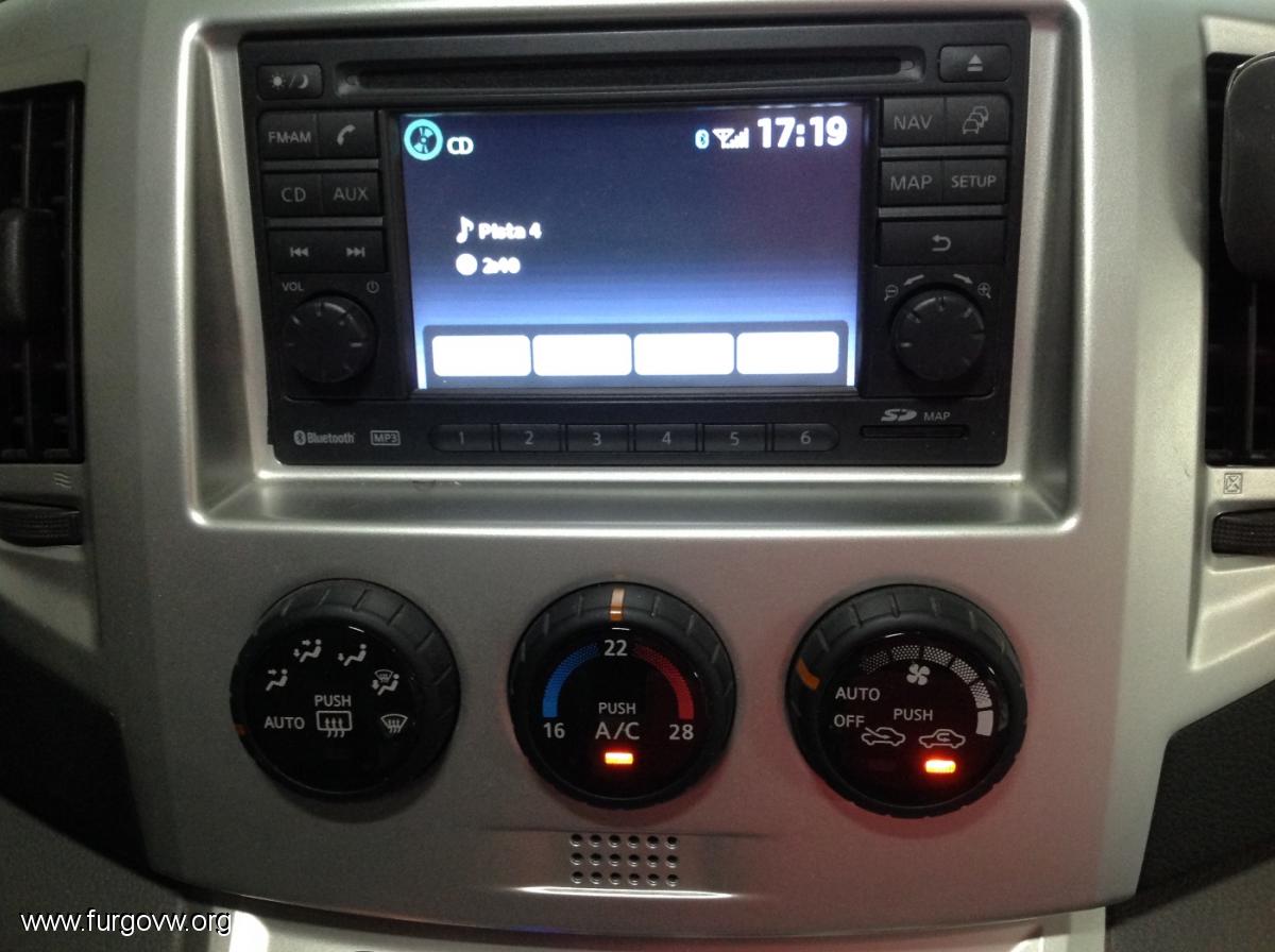

3. Y por último el clima/aire. He leído que suele enfriar poco y durante los primeros días la verdad es que a mí me ha enfriado bastante, y mira que soy del sur y aquí hace calor. Pero hoy de repente dejó de enfriar y empezó a soltar aire a temperatura ambiente, y luego enfriaba, pero poquito.... me ha resultado extraño, y no sé si alguno de vosotros sabe de esto ha tenido una experiencia parecida...

Te ha quedado de lujo!! .palmas
Jamminbwoy
Tuve la opción de soldarlo pero me daba miedo que en algún momento quisiera deshacerme de el y no pudiera venderlo como original. De esta manera es reversible la modificación. El peso para el portón aumenta pero al abrirlo con cuidado se mantiene el solo. Evito los portazos al cerrarlo, eso si. El Logic 3 me ha costado 119€ en www.todosoportes.com.

Respecto al aire/clima, otra obviedad, comprueba que lo tengas todo en on, apretando los pulsadores de los mandos centrales y se enciendan las luces en amarillo. Ver foto. En mi caso el aire enfría correctamente incluso en casos tengo que cerrar alguna tolera. Esperemos haberte ayudado. Un saludo.
