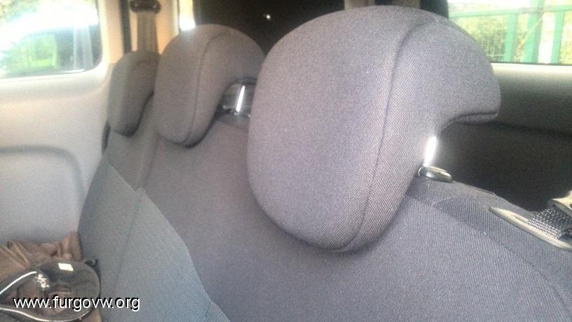

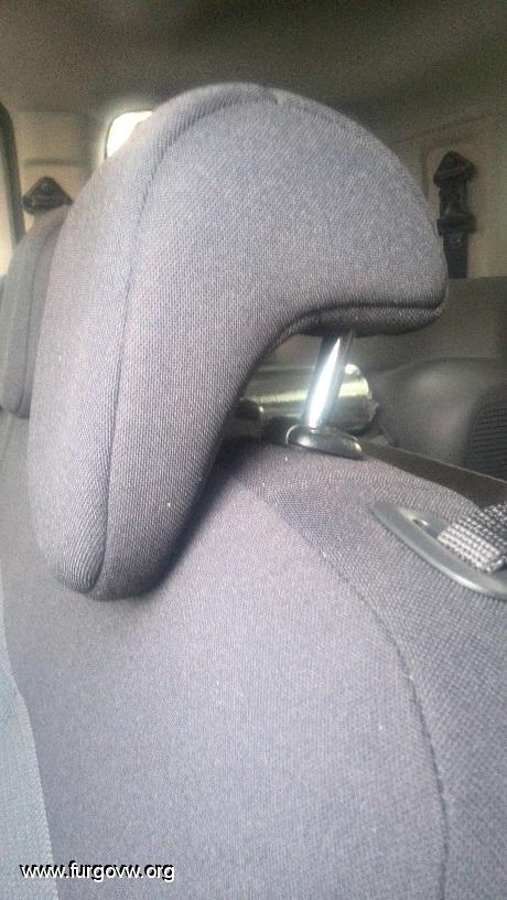

Bueno, aqui os dejo unas fotos de "eso que no se puede hacer". De eso "que es así y punto" según Nissan.
Los reposa cabezas traseros tienen solución para que no se caigan. Una lima de hierro o Dremmel y a copiar las muescas a la altura que deseéis... Solo eso. ;)

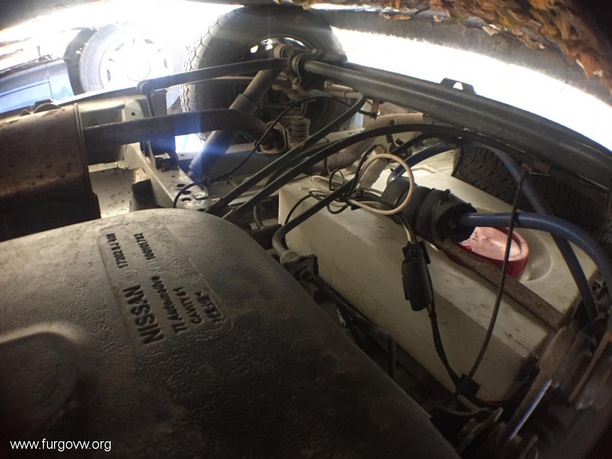

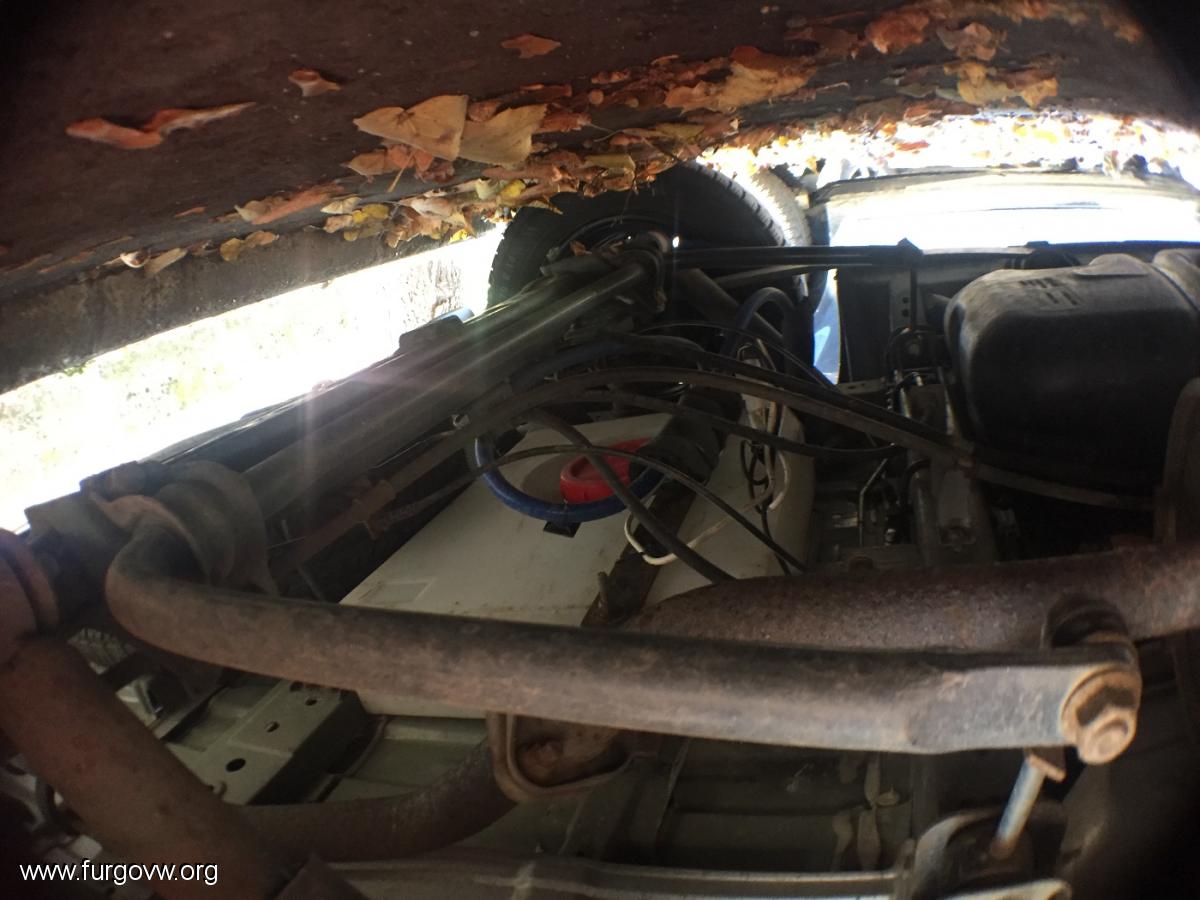

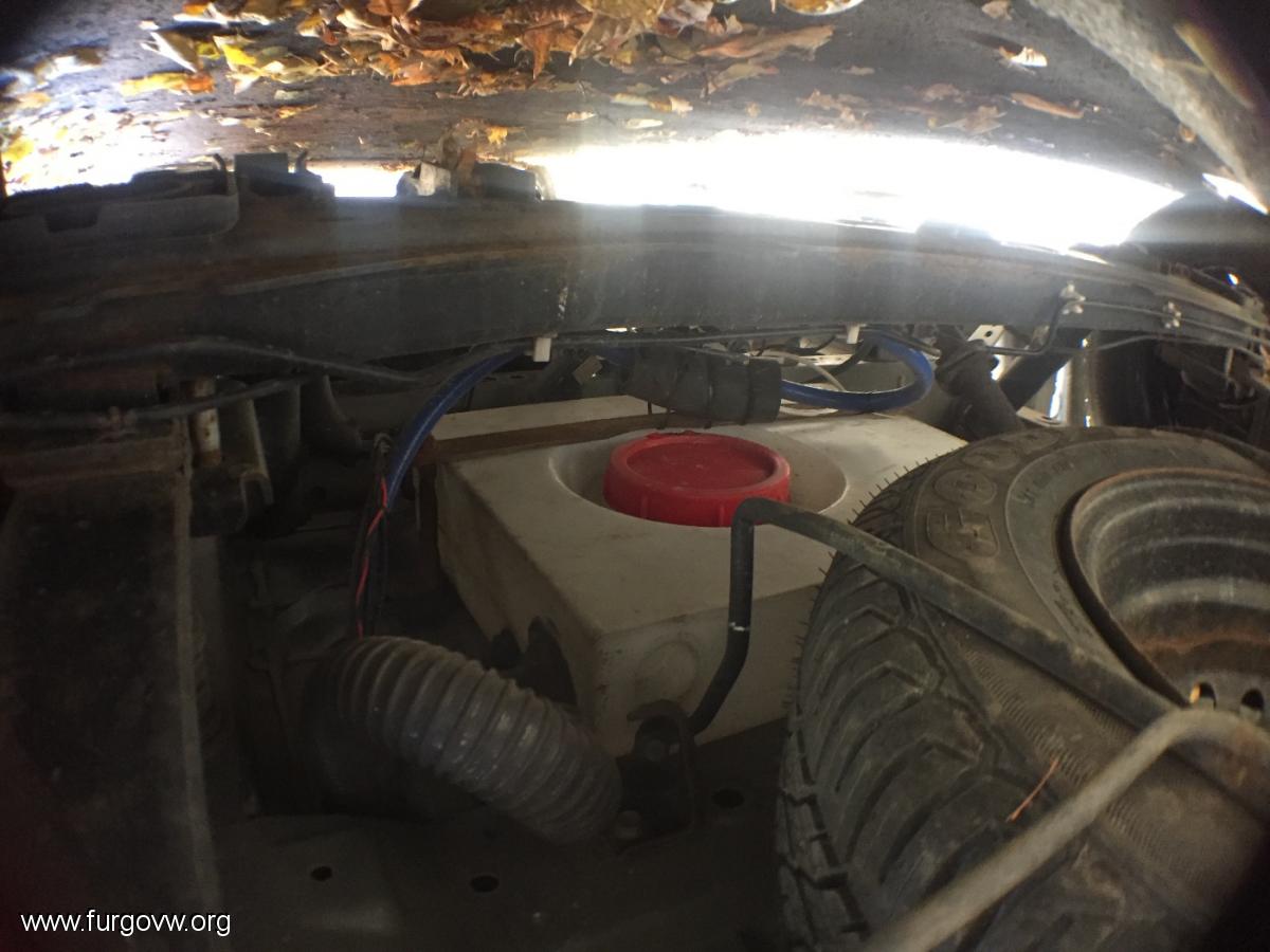

Creo que es donde yo lo llevo, te dejo unas fotos (que no se porque salen boca abajo) del deposito desde los lados y desde detrás de la furgo.

Exacto....  Lo que yo había pensado en ponerlo con el tapón rojo hacia arriba,  por miedo a que pierda agua por la junta del tapón,  aunque tal como lo llevas tu,  lo tienes perfecto para cambiar o revisar la bomba.  No has tenido problemas con la junta?
irelandrl
Pues no (y que dure ;D) supongo que con el tiempo tendré que revisarlo (sobretodo si salgo en invierno con la sal y eso) pero de momento funciona perfectamente.
