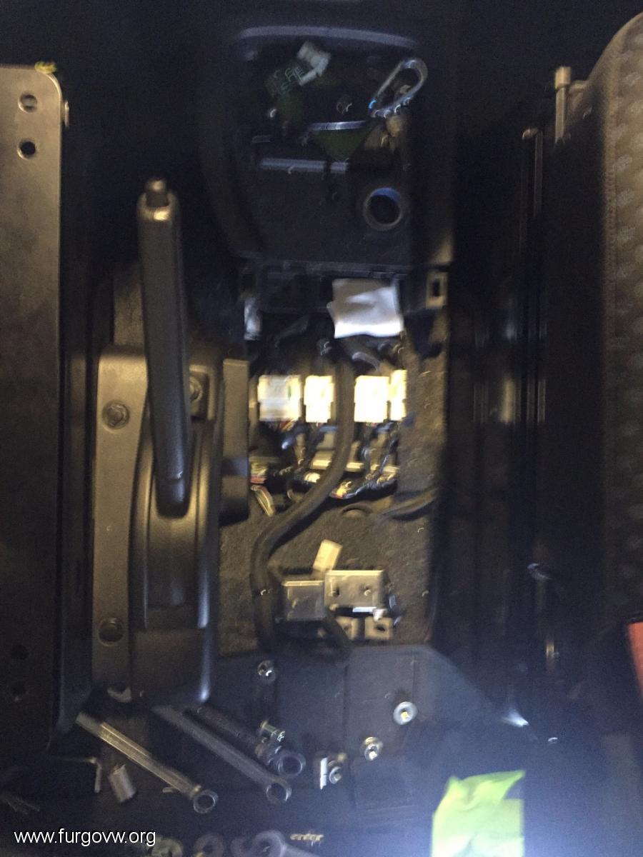

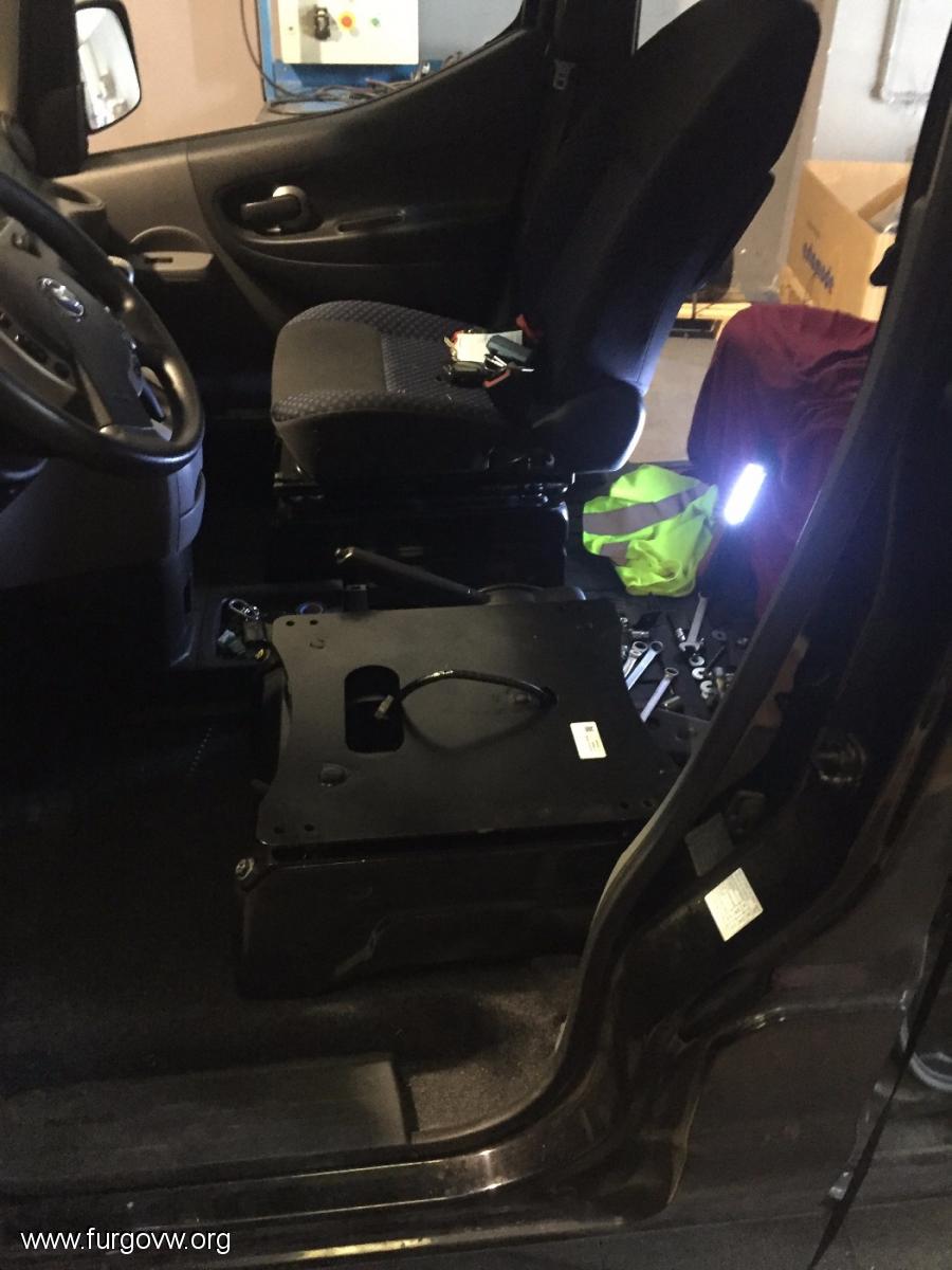

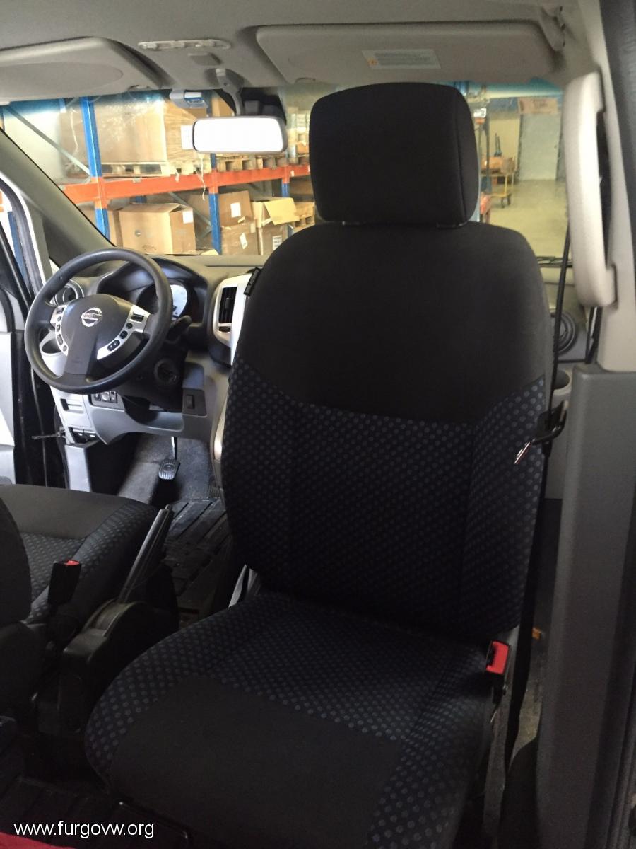

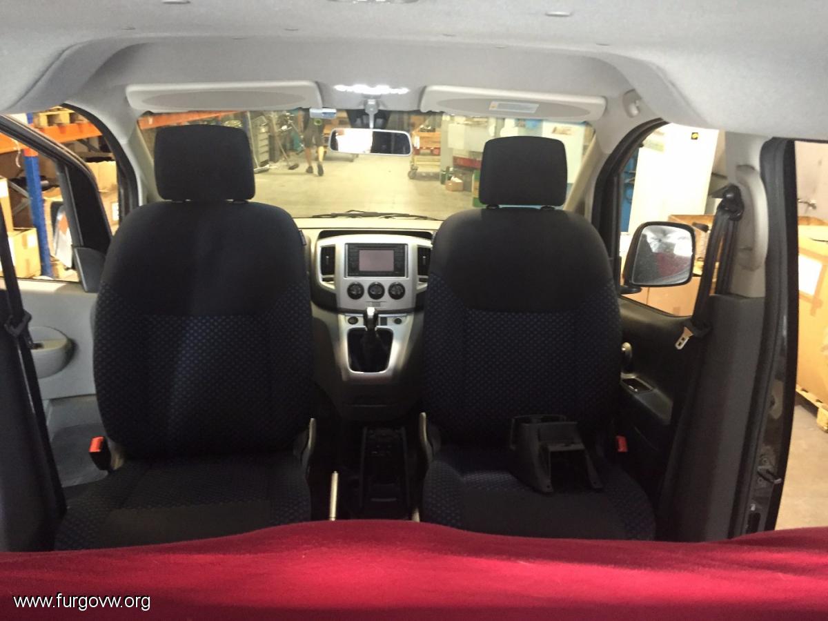

Aquí os dejo una fotos de mi ultima brico.
Instaladas las bases giratorias de Bram.
Para los que se lo están pensando... Para mi son geniales.
La instalación me la he echo yo mismo. Tienen un poco de curro... Para poner la base hay que cortar un poco la base del del donde va fijada. Es poca cosa pero hay que hacer un cuadrado en la chapa para que el tornillo grande que tiene debajo, para que pueda girar. Hay que cortarlos remaches de los soportes delanteros del asiento para fijarlos a la base. Con esto ya tendremos la instalación de las bases y los asientos encima de las bases.
Por otro lado hay que modificar el soporte del freno de mano... Personalmente pensaba que seria mucho mas complicado, tiene faena... pero nada complicado...
Tenemos que desmontar el freno de mano, y cortar el soporte que tiene para poder bajarlo de altura.(Colgare mas fotos en breve) Lo único que me ha llevado mas currillo ha sido recortar los plásticos para que quedara lo mejor posible. Cortamos los dos tornillos donde estaba fijado anteriormente y hay que hacer un agujero para fijar el freno de mano es su nueva ubicación.
Para hacer esto hay que desmontar toda la consola central de entre los asientos... Esta esta compuesta por 2 piezas.. Hay que ir con mucho cuidado con el Conector USB/minijack ya que se parte muy fácil... A mi estuvo a nada de romperse... Al montarla la segunda pieza no la atornillaremos ya que nos hará falta esto para poderla desmontar para poder girar los asientos. Queda perfectamente fijada... Yo estoy mirando la opción de eliminar este "hueco" cambiando la consola central del modelo Evalia por el del Modelo Furgón que es totalmente plano.
Muy importante... para instalar los asientos hay que desconectar los conectores que lleva debajo del asiento... pasar los cables por las ranuras que hay echas en las bases... y volverlo a conectar... Durante este proceso... NO SE PUEDE DAR AL CONTACTO DE LA FURGO ya que provocaríamos un fallo electrónico del Airbag, que creo que solo pueden sacarlo en Concesionario oficial Nissan...
Para girar.... Abrimos la tapa del "hueco" de la consola central... Desmontamos la parte superior que hemos dejado previamente suelta(sin los tornillos, pero si que tiene los clips puestos) para girar el del copiloto con esto tenemos suficiente. Para el del conductor además bajaremos el freno de mano. Le damos al tirador de la base y solo hay que avanzar el asiento en sus raíles para girar sin que toque en ningún lado.
Espero que os sirva de algo...
Mi valoración es muy buena... me parecen geniales... ganas un espacio muerto que no usaba para mas que dejar cosas... Si que tiene un pero... Una vez girado, queda muy avanzado, no se si esto se podrá mejorar.
Os dejo unas fotos.

Muy bueno. Yo también las monté este verano y cuando tengo los asientos enfrentados se convierte en la cama del chico de 4 años. Lo que no he conseguido es volver a conectar los cables del airbag, porque no sabía por donde meterlos, pero acabo de ver en tus fotos que esa endidura de la base es para pasar los cables.
Gracias.

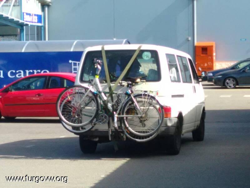

Hablando de portabicis... Esto me encontré en verano por Galicia! Creo que eran unos franceses... Y no eran jóvenes precisamente
van57
Septiembre 22, 2016, 10:08:43 am #5590 Ultima modificación: Septiembre 22, 2016, 10:12:26 am por iñaky
Eso no es nada .lo que e visto yo en Francia es acojonante desde caritos caseros hechos con ruedas de bici hasta porta bicis con cuerdas como este y matriculas de cartón con retulador pintado .acojonante .y te pillan en España así como este individuo y trafico te cruje vivo te meten un puro del 15 .es acojonante en Francia algunos personajes y la  tabla de surf sacándola por la ventanilla por las landas .flipas .luego nos quejamos de España .y que nos critiquen .no vanos a generalizar pero que elementos también tenemos en nuestra tierra gente que se le pilla hasta 12 veces conduciendo sin carnet bueno en cada casa lo mejorcito tenemos .un saludo para todos.
cesc2
Cita de: campiruli en Septiembre 22, 2016, 09:39:28 am
Este modelo de portabicis made in France  tiene la ventaja que plegado en el maletero no ocupa mucho espacio. ;) ;) ;)
