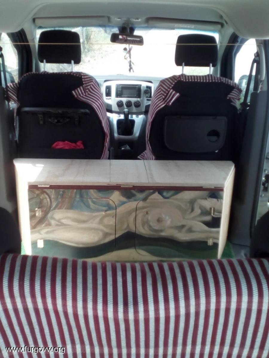

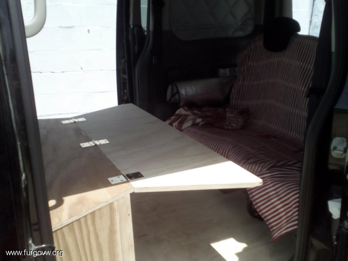

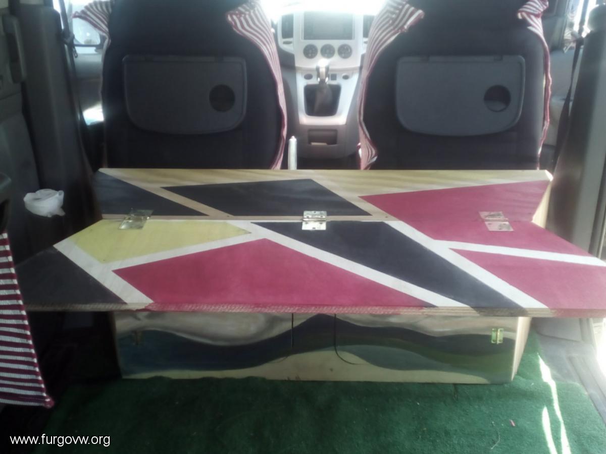

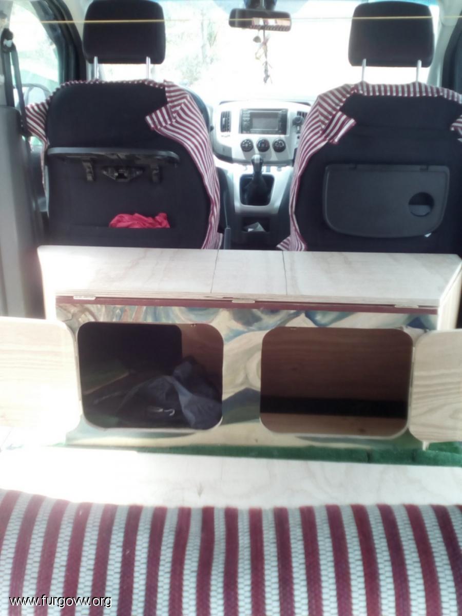

One Ra
Hola,os presento a mi panarria(murcielago). Despues de investigar y pensando en otras campers que tenido,esto es lo q he montado,aprovechando los 2 ultimos asientos,y siendo todo facil de quitar, ya q la uso para trabajar tb. Espero os guste,a vuestra total disposicion..One Rá

Cita de: One Ra en Agosto 15, 2016, 01:05:45 am
Woow! Está muy bien!  .palmas .palmas .palmas Algo así quiero hacer yo, Quité los asientos de la 2ª fila para aprovechar los asientos de la 3ª fila dentro. Mi idea también es poder sentarse atrás con el portón abierto... por lo que las tablas de atrás tendrían que ser plegables...
¿Aprovechas los anclajes de la furgo para amarrar bien las cosas? Mi idea incluiría también algo así.
Si pusieses la segunda fila, ¿el invento te valdría?
Gran trabajo!!  .brinda .bien
Tiratealbarro
One Ra
Hola Campiruli,perdona x la tardanza,xo ando d ruta x el norte. Atrás el maletwro,tienes espacio xa sentart, ya q la he montado plegable(en una semanita t mando fotos) Los anclajes los safè haciendole unos huecos xa poder anclar los sillones y q quede la cama de suelo. Montar los de delante podrias,xo el mueble no t cabrìa. Mi idea es "partirlo" en 2 y asi poner la plaza individual,q seria la q me interesa a mi. Espero habertw ayudado. Pan y Jamon :D

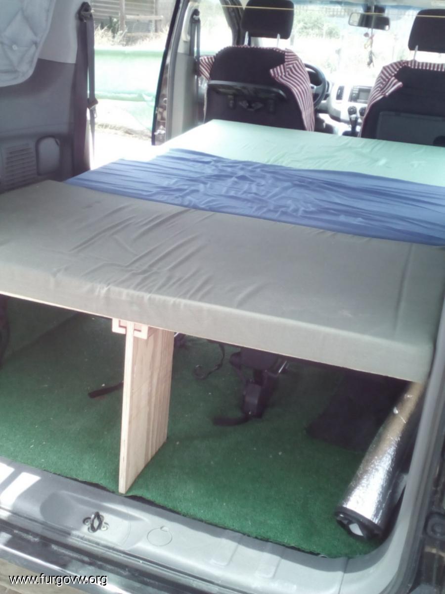

Buenas pues aqui despues de varios meses paradillo con ideas pero sin tiempo para realizarlas presento las primeras fotillos de mi proyecto de campererizacion basica. Mi furgo es la NV200 combi 5 plazas 90CV, la compre de 2º mano con 150mil km y de momento despues de 20milkm parece que no me la metieron doblada....  .palmas .palmas
le monte los deflectores Heko de rigor y ahora voy a por la cama, tengo unas primeras fotos pero aun esta sin terminar, es una estructura mixta de cajon de madera y somier de tubos de pvc de 40 y laminas de madera que ya probe en mi anterior Tourneo, en una version diferente de cama pero muy comoda y barata.
Ya pondre fotos de la cama terminada pero queria ir ya aportando algo.... ;D ;D
