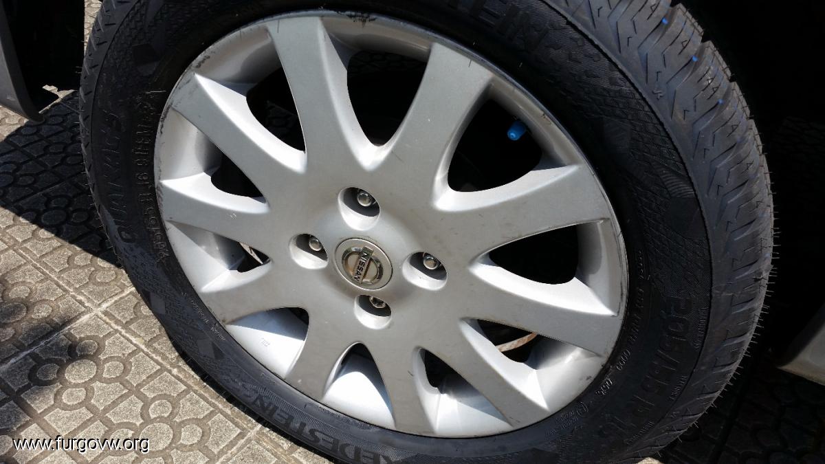

Hola fashioner69,te cuento...la furgoneta es otra,tanto estéticamente(para gustos) como dinámicamente. En carretera se la nota con mas aplomo y gana en estabilidad. En mi caso le he montado neumaticos "mixtos" (para poder viajar con la furgo en cualquier epoca del año con agua,sol,nieve) Vredestein Quatrac 5 (su banda de rodadura es la mitad exterior como un neumatico de verano y la mitad interior como un neumatico de nieve/invierno) en medida 205/55/16 91H M+S, muy silenciosos para el tipo de neumatico que son. De momento no les he hecho muchos kilometros pero se comportan muy bien,me falta probarlos en lluvia intensa(cualquier dia de estos..vivo en Bilbao!) y en nieve/hielo pero claro eso hasta invierno no va aser posible. Por el momento no los tengo homologados pero hablando con diferentes empresas de homologaciones todas me han dicho que ningun problema ni por medida,ni por indice de carga ni por codigo de velocidad,asi que que en cuanto saque un ratillo me pondre a ello.
¿Por que he elegido esa medida? Pues porque en 16" posiblemente sea la medida mas comun,de las mas baratas y con mas variedad de modelos de neumaticos para elegir.
¿Por qué unos Vredestein Quatrac 5? Primeramente por lo que te he comentado antes, poder viajar con la furgo en cualquier epoca del año sin problemas de encontrarme con nieve/hielo y porque sé de primera mano lo bien que van,ya que trabajo en el sector,he probado cientos de modelos y marcas de neumaticos y los clientes que montan este tipo de neumatico estan encantados con ellos por el hecho de irse un fin de semana de invierno por ahi y despreocuparse si les pilla una nevadita. La calidad/precio y el amplio abanico de posibilidades que te ofrecen son para tenerlos en cuenta (en mi caso 60euros por neumatico)

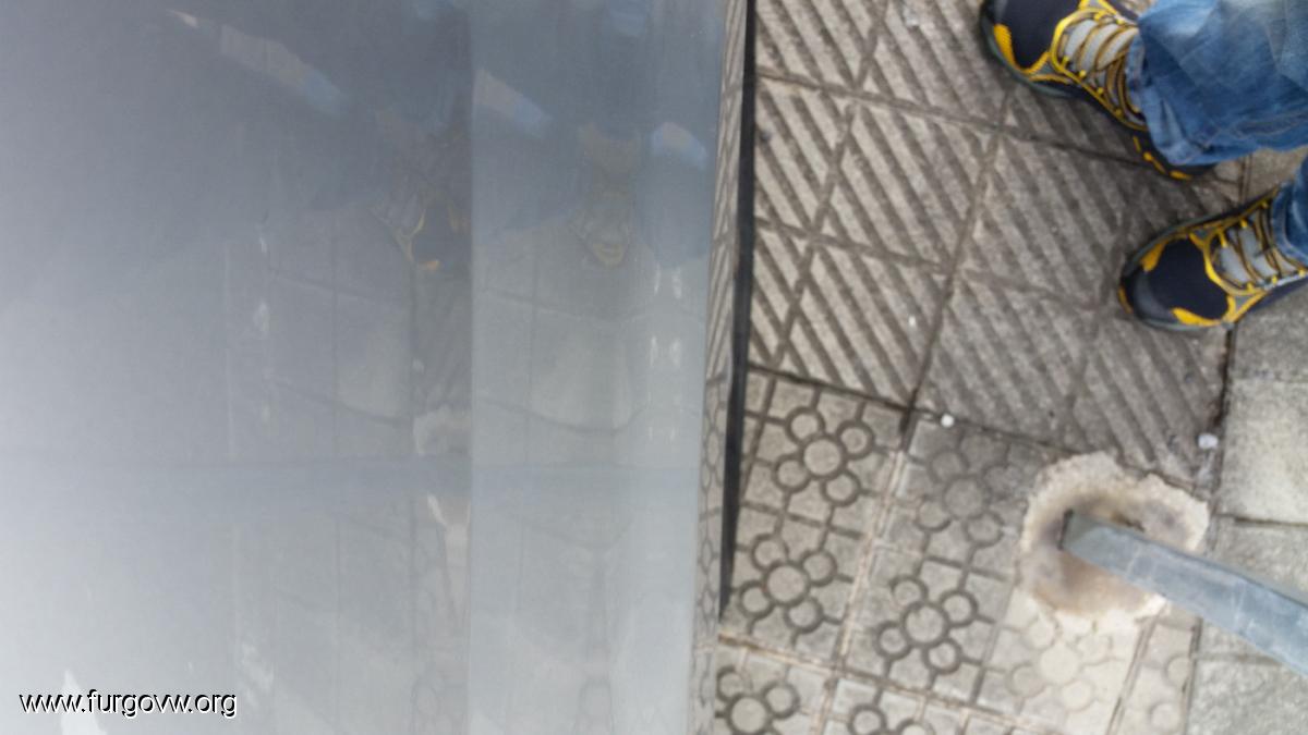

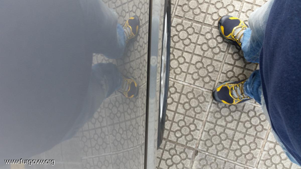

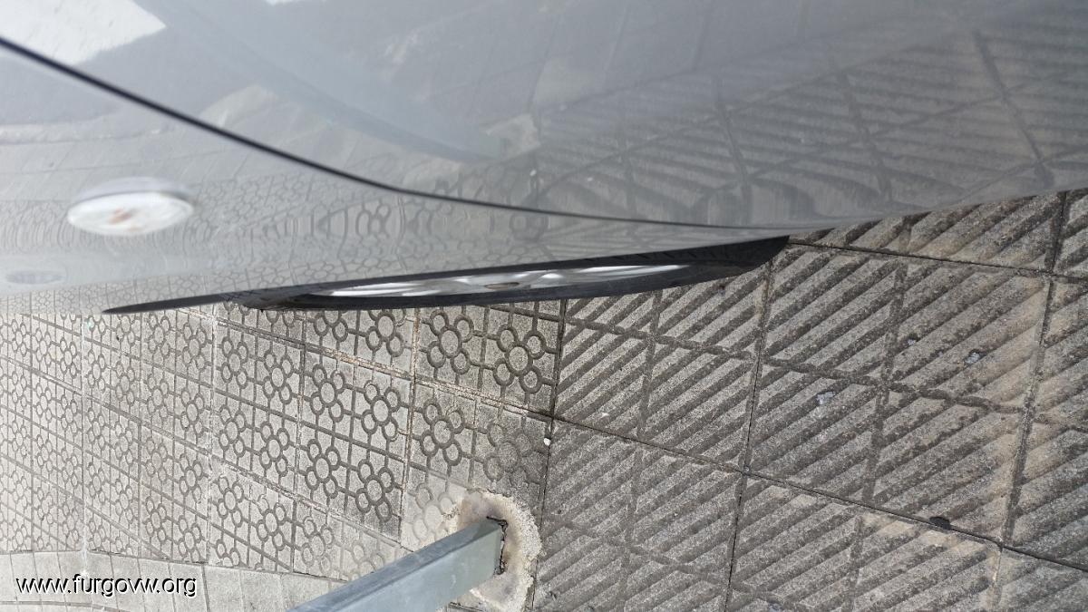

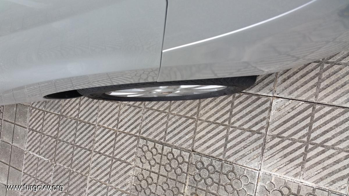

Buenos días de nuevo compañero. .quiero preguntarte si al montar esa medida de neumático te sobresale de la carrocería o si por el contrario queda dentro.?? Y si no es mucha molestia unas fotos de como quedan por la parte delantera y trasera... muchas gracias

En cuanto tenga un rato le echo unas fotos, pero yo juraría que parecido a las de serie ya que las llantas a pesar de ser de 16" la anchura de la misma es similar a la llanta original

Gracias... es que si sobresale de la carrocería mal asunto... aunque yo creo que no. .te lo digo por la medida del neumático en anchura 205

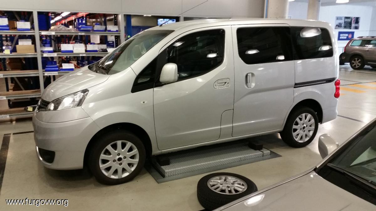

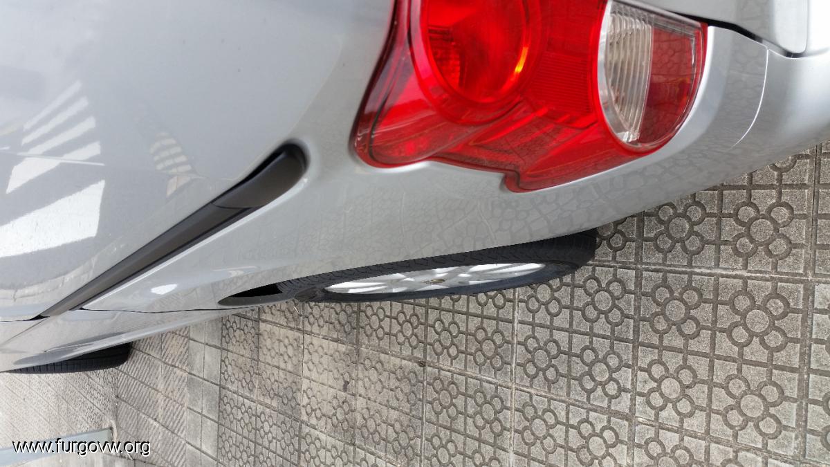

Ahí van unas fotos,depende de la perspectiva puede parecer que sobresalen pero yo creo que "nivel en mano" no sobresalen respecto al pase de rueda
Detalle neumatico

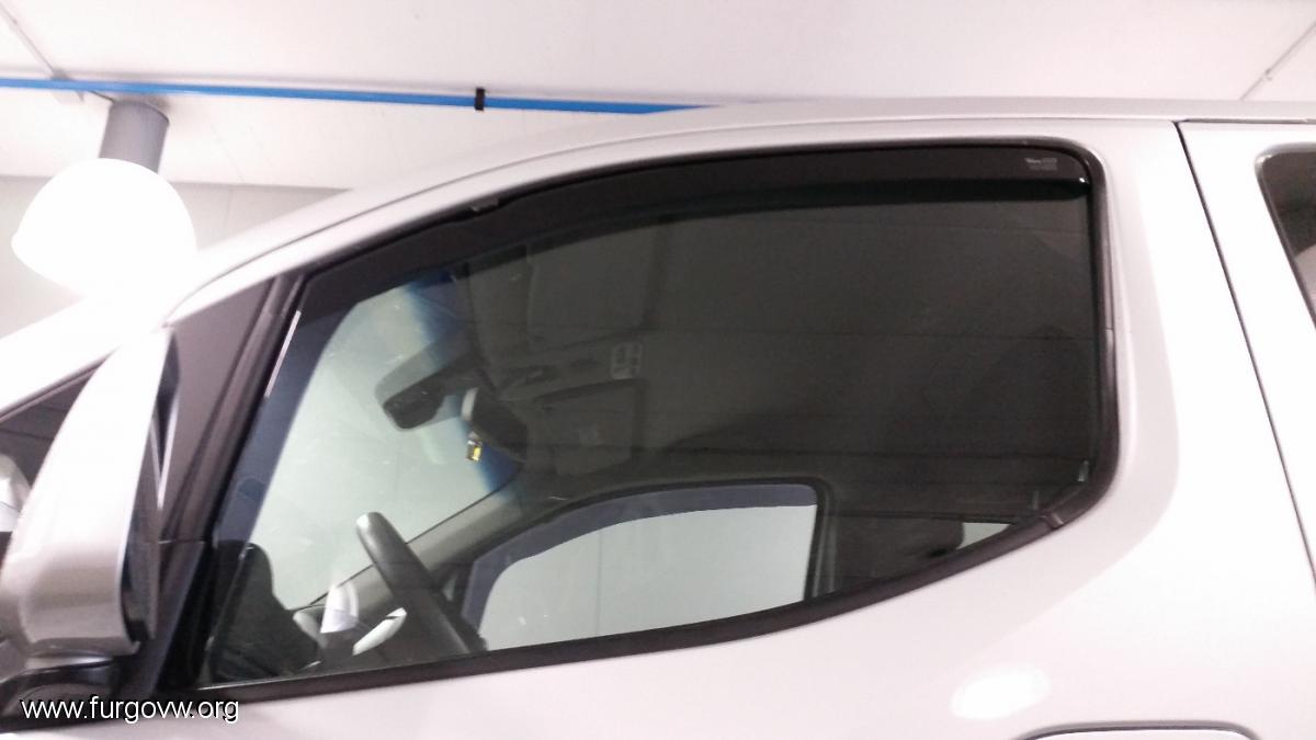

Y de regalo ,derivabrisas Team Heko

La perspectiva de la foto puede engañar. .aunque parece que no sobresale. .le montaré las 205 y en el mismo taller lo miraremos con un nivel de burbuja... la verdad que quedan chulas... un saludo y mil gracias
