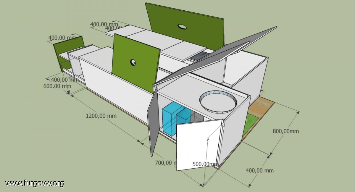

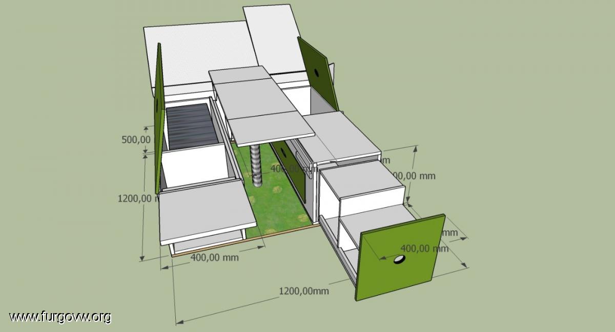

xkorex
Hola,
Adjunto dos imagenes del croquis que yo me hice en su dia.
En el se puede ver un modulo de fregadero y otro arcon al lado que irian donde los asientos traseros. Y que es donde te digo que creo que puede ir la nevera
Aunque no se aprecia bien dichos modulos tienen una altura mayor que lo dos laterales (con las puertas en verde).
Miro a ver si tengo una foto de como quedan los colchones.

Cita de: xkorex en Febrero 19, 2019, 08:55:10 am
Hola,
Te lo mido esta tarde y te digo exactamente cuanto mide mi baul. La nevera cabe justa, pero le he hecho bastantes agujeros de ventilacion.
Sobre tu altura, yo con 1,70 entro justo (si me recuesto ya la cabeza me roza por la curva de la moldura del techo, yo tengo la evalia).
Si vas a quitar los asientos y pones la nevera en su lugar, ¿porque no bajas aun mas los arcones de atras? La diferencia de altura entre el arcon de la nevera (donde irian los asientos) y los traseros donde irias sentado, la salvas con los colchones a la hora de hacer la cama.
Es una opción, pero quiero dejar un arcón más ancho (40 cm) para sentarme y el de en frente, dónde baja más el techo, dejarlo de 20 cm, así me quedará mas espacio para los pies y al tener un asiento más ancho podré recostarme algo mas. La otra persona se sentaría en el arcón que suple a la fila de asientos mirando hacia el portón . Si la nevera la pongo en este arcón lo haría de dos alturas :donde va la nevera dejaría 46 cm de alto y unos 37 cm de ancho) y el resto ( 88cm aprox) a 38cm de altura. Y como dices la diferencia de alturas lo arreglaría con espuma que la usaría en respaldos...
Si dejo todo a 40 cm de alto, tengo la opción de la nevera Indel tb 31( creo q es muy buena nevera) , q da 38 cm de altura. Tengo q valorarlo. Probé a sentarme en un taburete de 40 cm y en las zonas altas de la furgo no pegaba en el techo( por poco) tendría q ver q espuma le meto para q vaya bien y no me suba más de 0,5 cm cuando me siente. Además sentado nunca estás completamente erguido ....
Lo atractivo es q la Mobicool fr 40 está a menos de 300€ Y la otra nevera me cuesta 465€...

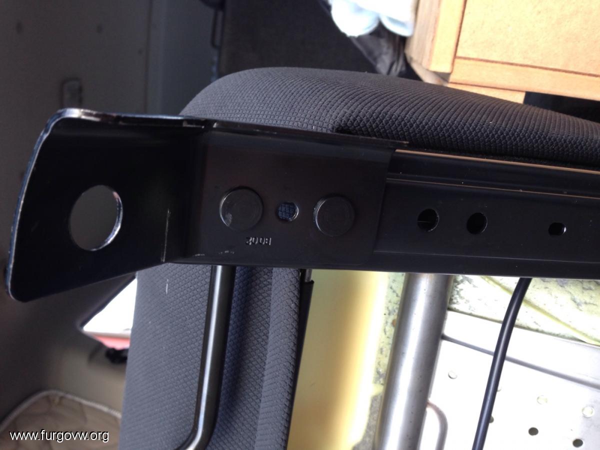

JDiego
Alguien me puede decir como desmontar esta pieza?
Me estoy rallando de sobre manera...
Mawa000
Cita de: JDiego en Febrero 20, 2019, 22:50:50 pm
Me da que va remachada... tendrás que taladrar y o volver a remachar o poner un tornillo pasante...

JDiego
Cita de: Mawa000 en Febrero 20, 2019, 22:55:45 pm
Pero no son remaches normales no? Venden remaches tan grandes?

Mawa000
Cita de: JDiego en Febrero 20, 2019, 23:23:15 pm
Enviado desde mi MI 5s mediante Tapatalk
No es tanto el tamaño, el problema es que serán de acero... creo que lo más sencillo serán los pasantes.
JDiego
Cita de: Mawa000 en Febrero 20, 2019, 23:59:50 pm
Vale. A ver si me aclaro porque me estoy rallando...

JDiego
Cita de: skt_jk en Febrero 21, 2019, 00:29:35 am
Pero que quieres hacer ahí?
Estoy dándole vueltas a la base giratoria. Y veo que eso hay que desmontarlo... Porque si no no da ángulo de giro
