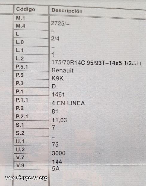

Me acabo de acordar que hace meses por alguna razon le hice una foto a la ficha de mi evalia, os lo paso y a ver si vosotros me podeis aclarar algo respecto al tema ruedas y que puedo hacer (poner de 15")..
Muchas gracias!!

Siento decirte que tu no has tenid tanta suerte.... ahi te dice:
175/70R14C.... tamaño de rueda
95/93T indice de Carga y de velocidad ( creo que el 93 es por si se lleva rueda gemela o algo asi... )
14x5 1/2 jj eso son las dimensiones de la llanta.
Aprovecho para recordarte ( porque sale en el hilo mas d una vez...) la medida importante a buscar es 4x114.3  , que es la medida d tornillos que lleva, luego tb esta el del buje, pero eso es mas compatible, cro que era 60 o algo asi....
