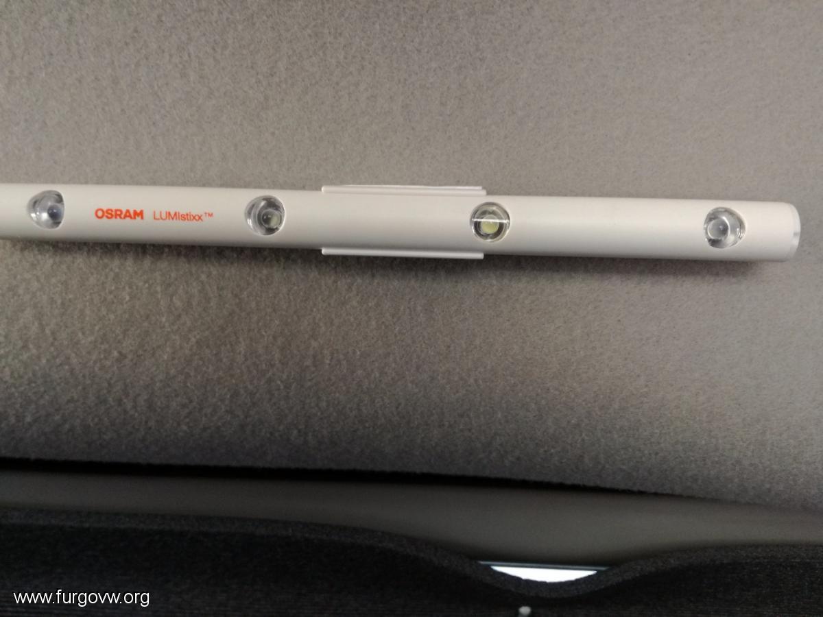

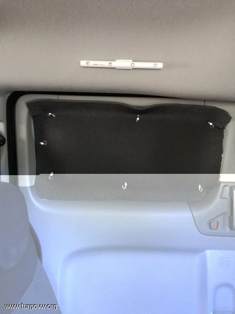

xus69
Cita de: nesteel en Diciembre 11, 2018, 20:27:48 pm
Despues no me habia parado a pensar, en estas que van todas tapadas, que luces le montais en el interior sin tener que destrozar mucho el techo y las molduras?
Yo tengo puestas encima de las puertas correderas estas luces... inconveniente: van a pilas (pero gastan muy poco). Ventajas: que apenas necesitas obra, son orientables y dan una luz intensa si enfocas al centro y tenue y acogedora si apuntan al techo.

Gracias por la respuesta, como can cogidas?
Llevan adhesivo, pero aparte tienen 2 tornillos pequeños que atraviesan el guarnecido del techo y atornillan a un trocito de madera que le puse y entre la chapa y el guarnecido, que cabe bien y no se nota.
Estos los pillé en Leroy, aunque los hay en más sitios y en Amazon.

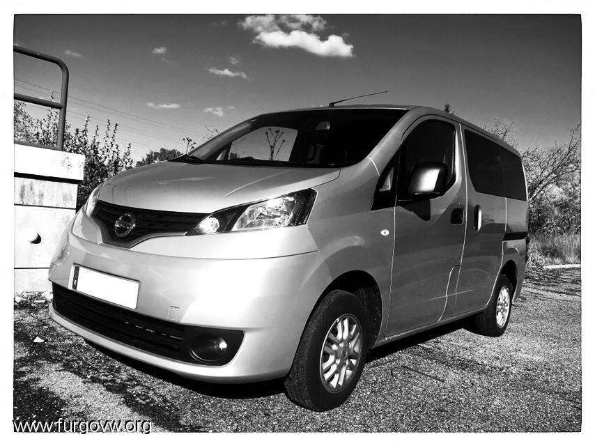

Mawa000
Ya que estoy aprovecho para presentaros oficialmente a mi pequeñaja  .baba:
