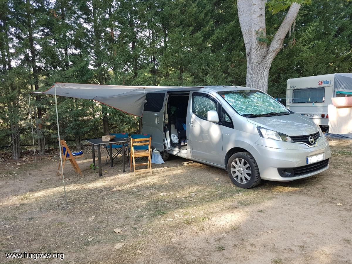

Yo llevo el Tarp Fresh de Decathlon con una guia de aluminio que casi ni se ve atornillada donde iría la baca.

Dónde compraste la guía? Sabemos cuál es el nombre?
Me convence la idea 😀

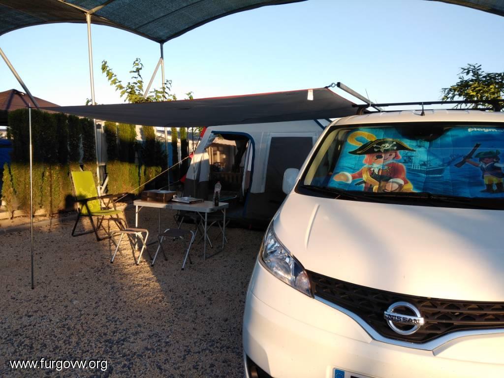

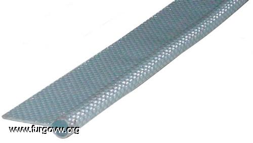

Buenas , yo llevo esa guía la compre en roulot, ademas de digamos la guia macho lo llama bordon  que va cosida al toldo, por la longitud que venden las guias , la corte por la mitad y llevo un a cada lado y encima van las vacas.

En las tiendas de Camper/Caravaning tienes ,e incluso me atrevería a decir que en alguna buena ferretería

Así es. Yo en su día lo puse en mi exdacia break. Los peros de este toldo y sistema es que el montaje es algo más laborioso, te resta espacio de almacenamiento interior y que toda la porquería del toldo la metes dentro (si recoges en día de lluvia imagina jaja).

Ole Txema que molón!! mi problema es que al llevar baca con cofre, tengo que enganchar la guia a la furgo directamente. He visto que puedo atornillarla haciendo agujeros nuevos, o bien con un producto cuyo nombre no me acuerdo.

buena solución!! lo intentaré con las vacas o las bacas (ya no sé cómo escribirlo)
