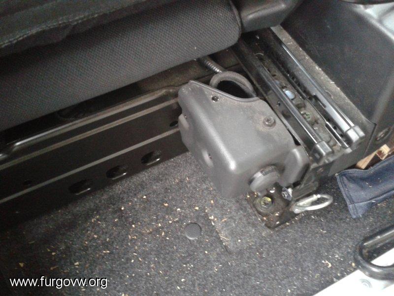

No, yo no lo tengo hecho, pero lo he visto en este mismo post lo explicaba el creador del hilo J.Manuel Castilla con fotos de que es lo que hay que cortar para poder reclinar entero hasta atrás los respaldos de la segunda fila, lo que no recuerdo es en que página del hilo estaban las fotos y la expkicacion, ahí si que no puedo ayudarte , lo siento
Hill1980
Muy buenas, me gustaría comprar furgo, y había pensado en en una nissan. Para poder en un futuro prepararla. Me podríais aconsejar que nissan comprar. Gracias
xus69
Cita de: Txema76 en Junio 22, 2017, 14:09:53 pm
Este es el del asiento delantero, por si te sirve:
https://www.furgovw.org/index.php?topic=233855.msg3144494;topicseen#msg3144494
xus69
Como dice, vale también para el trasero...
Aqui se ve mejor
Cita de: JOSE MANUEL CASTILLA en Junio 05, 2013, 11:29:41 am
Esta es la pieza que cortar . El diente que sodresale. Tanto para echar el asiento del conductor para delante como para echar el asiento de la segunda fila para detras

Si alguien realiza la operacion que se curre unas fotos ya que me lo plantee y de momento lo deje puesto no tengo claro que desmontar para acceder al diente qie hay que cortar.

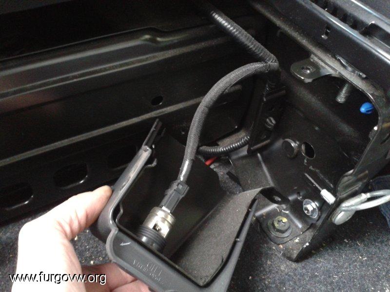

tinlogro
Cita de: Big_Box_NV200 en Diciembre 05, 2015, 21:29:15 pm
Es el enchufe del tomacorriente que se encuentra detrás del asiento del conductor y se desbloquea mediante ignición plus.
Ver aquí.
Saludo cristiano
Perdona, ¿qué es eso de ignicion plus?, entiendo que será algún software por obd2 no?
Otra cosa, ¿Cuál es la manera más rápida de sacar 12 v usando el cableado de ese conector?.
