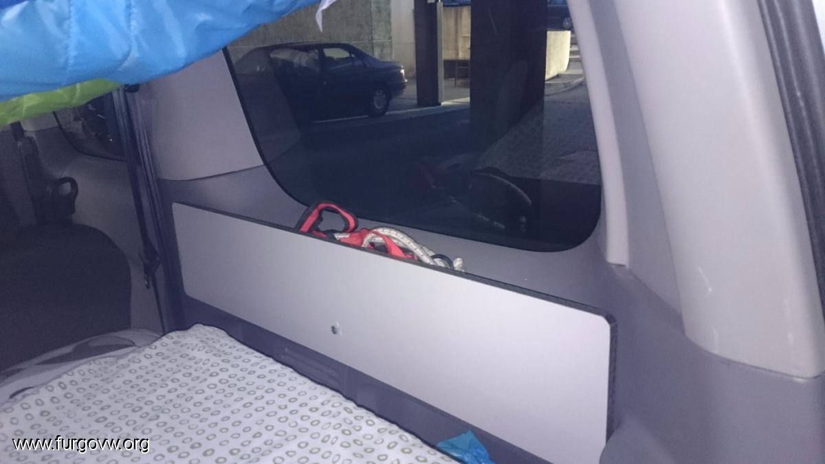

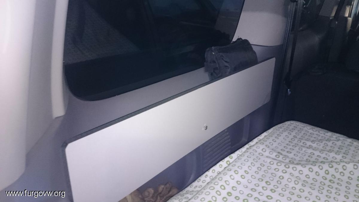

Por otro lado pongo un brico fácil para aprovechar el tornillo que tiene donde va la bandeja enrollable. Salen unas baldas muy útiles, con unas maderas de 150x730m/m sujetas con el tornillo central y en los laterales interiores con unos ángulitos para que apoyen, un poco de neopreno fino para que no suene o haga vibraciones y listo.
