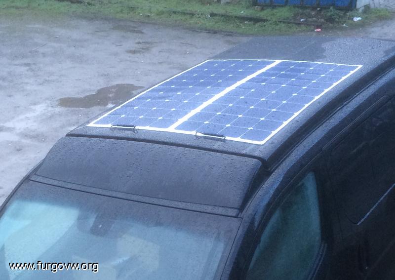

Mi Solarpanel, de 240 vatios, 3 mm delgada
Espero que te interesa?!

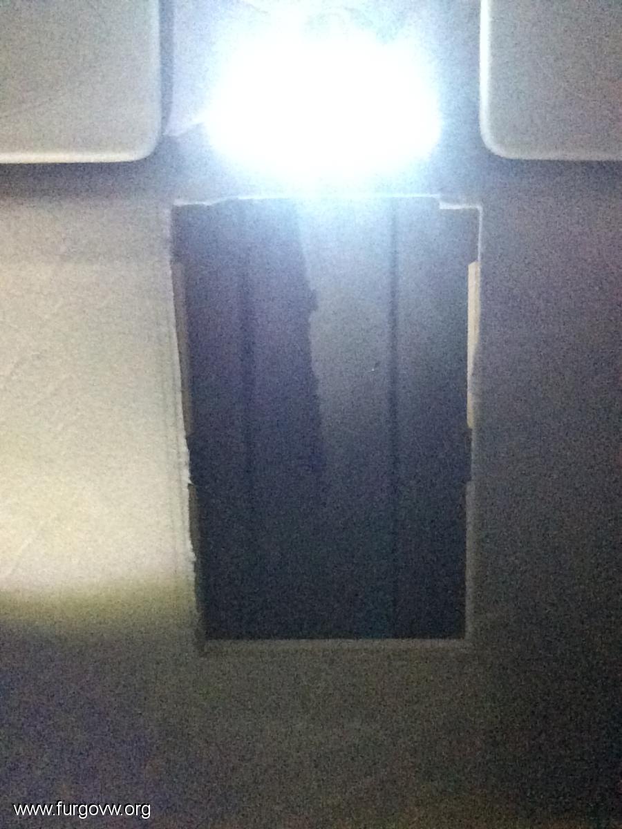

Me encanta lo de los compartimentos del techo, pone que es de un touran.
Será complicado de poner? porque anda que no hecho de menos el compartimento de las gafas que tenía antes en el vectra.
werner
Abril 08, 2015, 20:52:52 pm #3970 Ultima modificación: Abril 08, 2015, 20:56:42 pm por werner
Hallo asturianuco,
die Tourandeckenbox war für 15€ bei iBay zu bekommen. Ich habe den Himmel ausgeschnitten, einen Holzrahmen unter den Himmel geschoben und von innen verschraubt.
Hola asturianuco,
el cuadro Touran qué conseguir por 15 € en eBay. Tengo la corte del cielo, empujó un marco de madera bajo el cielo y echó el cerrojo por dentro..

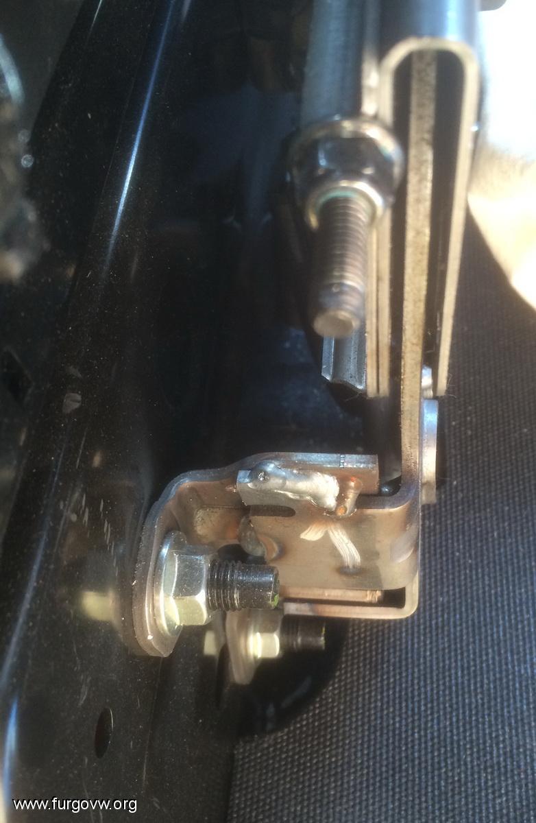

werner
Abril 09, 2015, 11:32:05 am #3972 Ultima modificación: Abril 09, 2015, 11:45:02 am por werner
Cita de: merleta en Abril 09, 2015, 08:29:36 am
...He visto que tuviste que mover de sitio el freno de mano, ¿tuvo un coste muy elevado en euros ese cambio?...
Hola merleta,
Intento describir veces. También se puede ver pero incluso fácil.
La palanca de freno se sienta con 3 (!) Piezas en una sentada. Usted sólo puede cortar recta por el centro. luego juntas. cada perforar un agujero de 8-9 mm. Tornillos en, listo.
Mi taller me ha soldado, como un servicio. Le costó nada.
Si usted es capaz de aserrar y taladrar metal, que está lista en 30-60 minutos.
El Retire la consola central es difícil. El puerto USB es muy complicado. Dado que no hay ayuda en el "Hochdachkombi.de" o simplemente arrancar.  :roll:
Usted tiene que cubrir muy sólido debajo de la consola, ya que son componentes importantes y la necesidad de proteger todo. (Sensores de choque, etc)
Espero que puedan leer lo que escribo aquí. Google Español ;D
color de la zanahoria? rojo = incorrecto, naranja = False
Soy demasiado estúpido!
(Por desgracia, sólo en alemán)

La cama de arriba + paneles solares  .palmas .palmas

el techo solar no es especial para conseguir que todos en: http://wattstunde.de/
