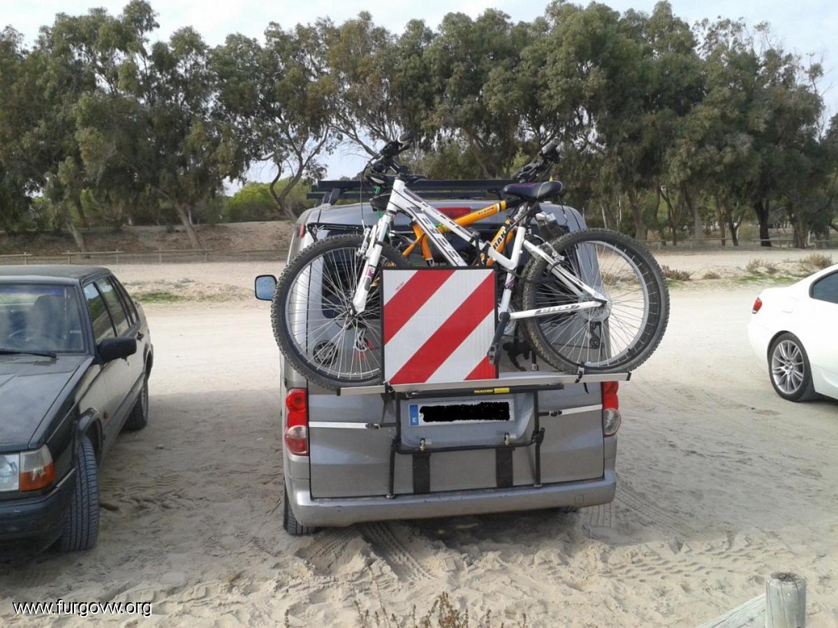

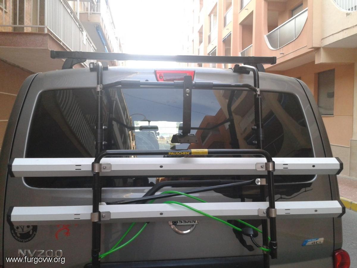

Buenos días, he vuelto de vacaciones y os cuento.
Al final me decidí y compre en lulubaraka el portabicicletas paulchen , os cuento la compra perfecta , en 24 h lo tenía en casa son 3 cajas, esta despiezado.
Aunque las instrucciones en alemán, q no es mi fuerte con las fotos se monta bien.

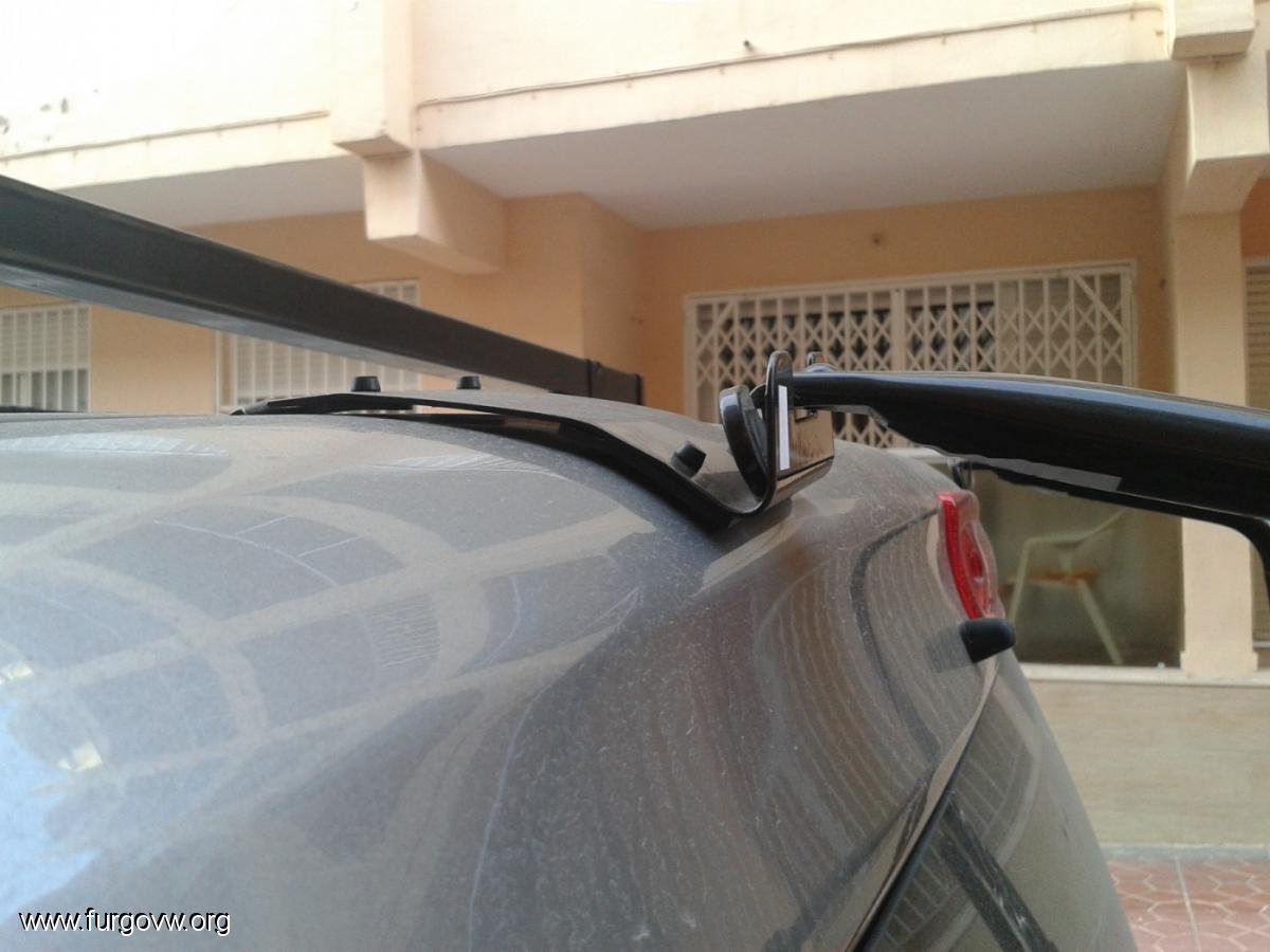

He estado 1 semana, 2.200 km por asfalto y caminos de tierra pq fui de vias verdes y la verdad fenomenal, no se mueve y no hace ruido, ahora os pongo unas fotos. Le realize unas piezas con y un tubo de pvc de 40 con un corte de ariba a abajo para poder ponerlo en los muelles del porton, pq aunque en vacío sin bicis aguanta el portabicis arriba es muy justito y si lo tocas un poco se cierra. Tb le puse en los tornillos de abajo un sistema de antirrobo con candado en cuanto encuentre la foto la subo. Cualquier duda me preguntaís.
Por cierto la placa la compre en una tienda cerda de la dgt por 18€ , en decarton 28.

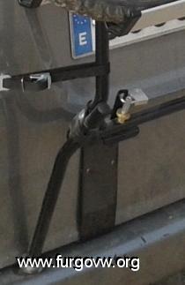

Wenas! Yo andaba buscando portabicis pero no me e atrevido a comprar el que tu tienes porque no me daba buena sensacion. Una cosa, como va sujetas las correas que van a los laterales? Y que se sujeta a la chapa del porton con enganches? Con las tuercas de seguridad no se puede soltar asi como asi  verdad?  Es que quiero uno para tenerlo fijo y no quitarlo nunca jejejeje

Las correas de los laterales son como uñas que luego tensas con la correa cuando no llevaba las bicis se lo quitaba y no se movia.
Abajo le puse una escuadra por debajo del tubo y en la parte que sobresale del tornillo un tubillon de m6 que le hice un taladro arriba asi al pasar el candado por el tubillon y la escuadra, no puedes girar la pieza para desenroscar y tp la de abajo , el problemas es las tuercas de arriba que unen el brazo superior con la estructura pero hay se puede poner doble tuercas y soldarlas con lo q ya no se podría desmontar la tuerca y , para desmontarlo sería solo soltar el candado y saldría entero sin problema, pq si te fijas va colgado de los soportes superiores.

ostia  :o....mas seguridad que en un Banco...al pelo! .ereselmejor
Reconozco que se ve muy bien, yo opte por el de bola de remolque con las bicis "Al aire".....pero el tuyo se ve de lujo. .palmas

Hola. Emi1972, una pregunta! Estoy pensando comprar el portabici que tu tienes, lo he mirado en la pagina web y he visto que los railes donde van las bicis no son iguales que los que tu tienes. Y la pregunta es si los railes que tu tienes te venian con el portabici?
Muchas gracias...

Buenas lirio, los mios venían con el portabicicletas son los de la gama básica, los otros son una gama mas alta y salen mas caro , de todas formas en la pagina de paulchen tienes todas las versiones, el mio es el básico.
