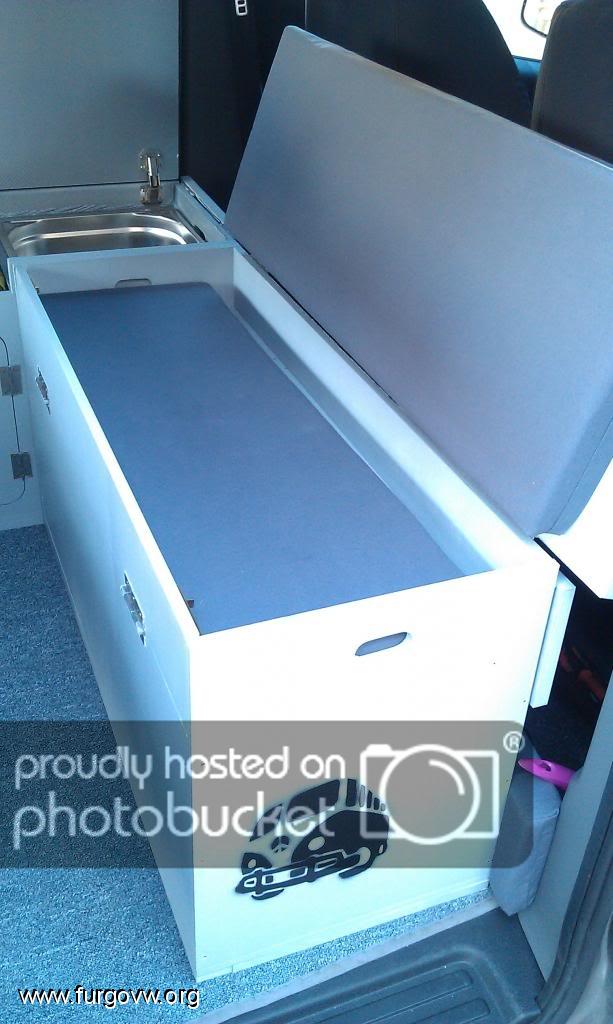

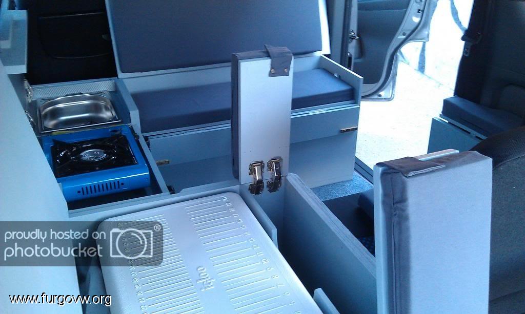

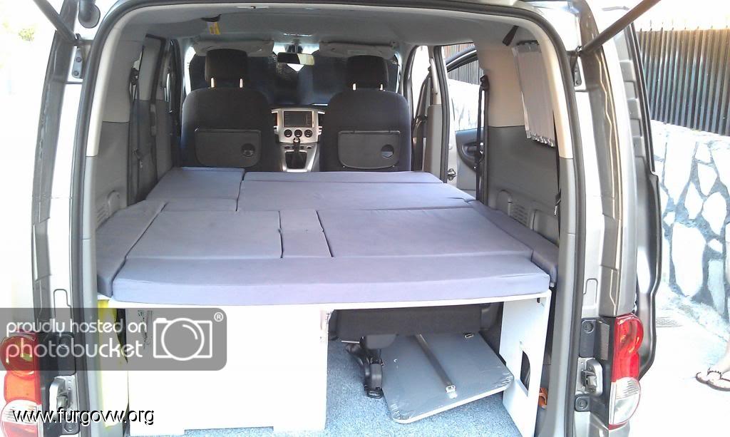

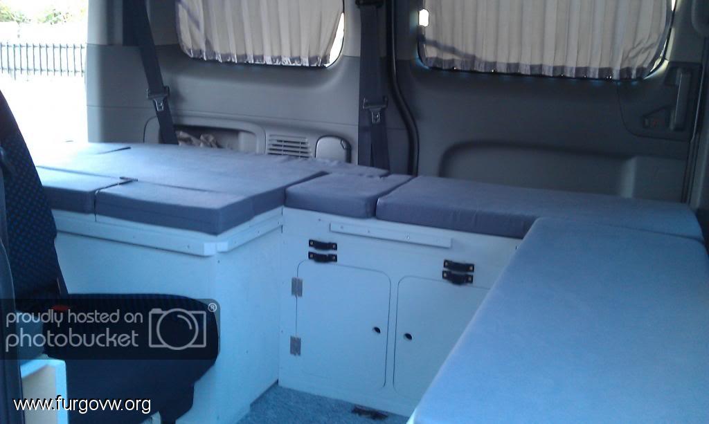

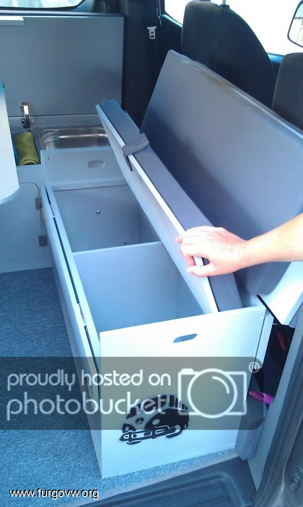

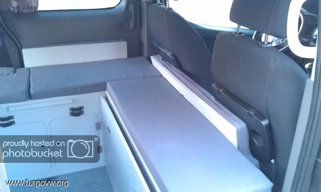

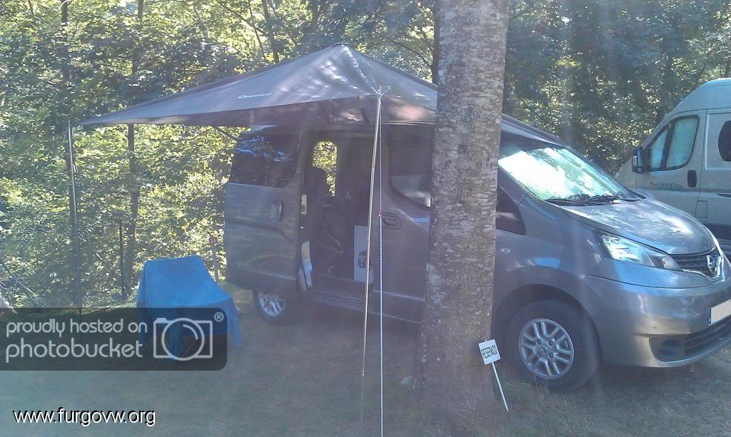

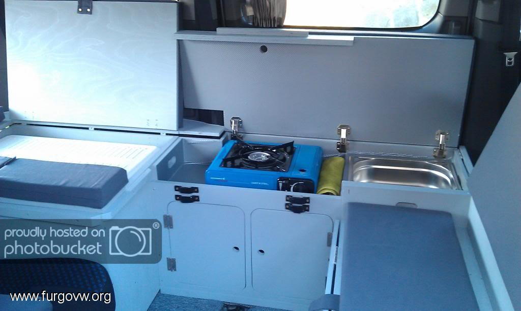

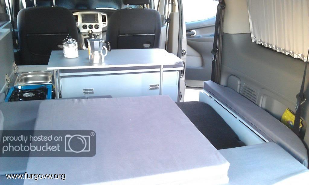

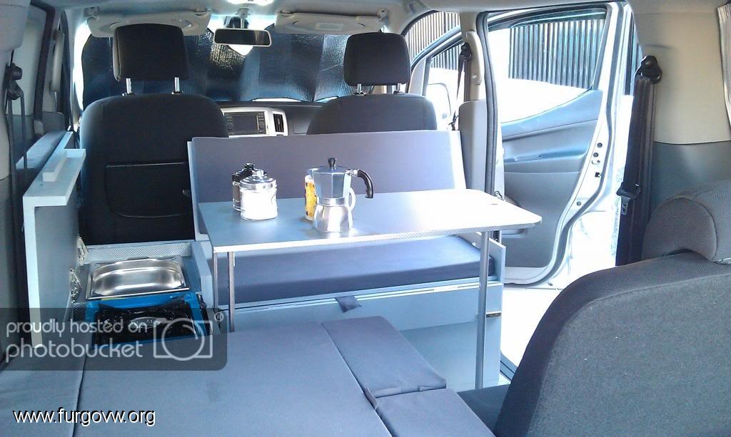

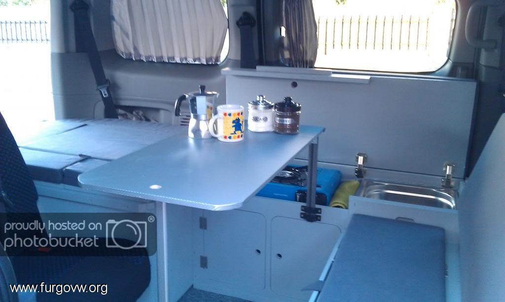

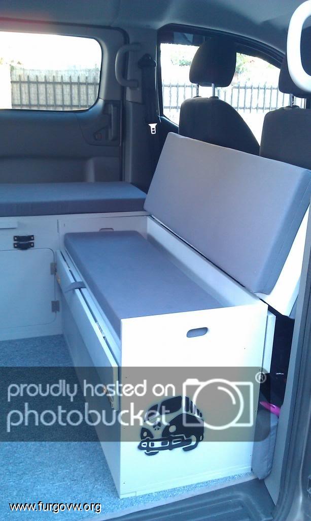

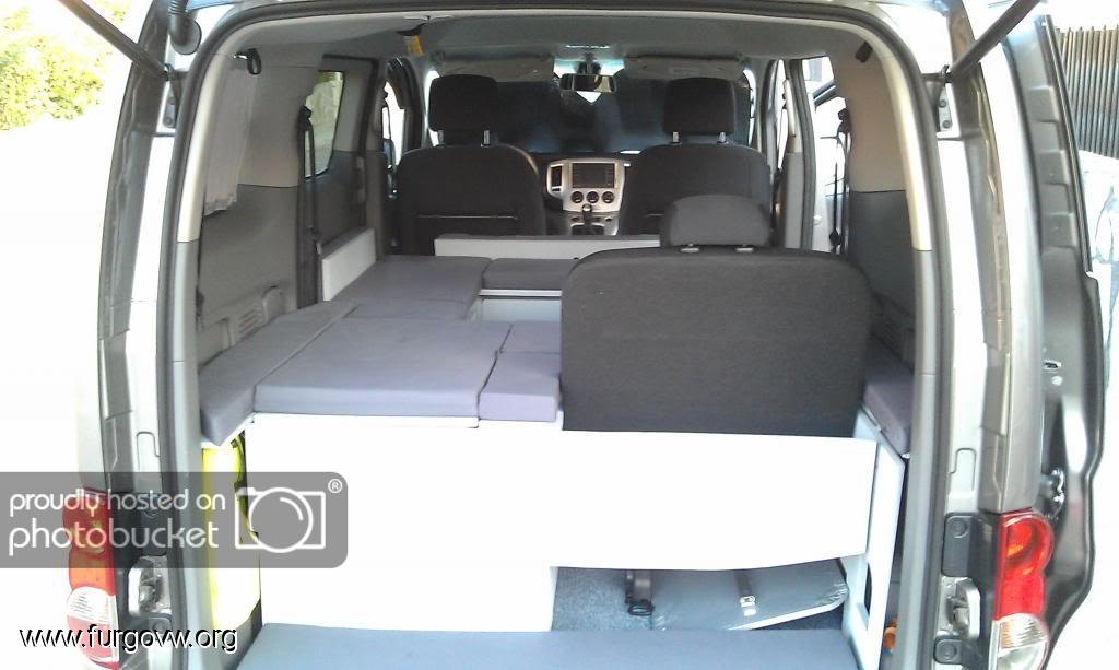

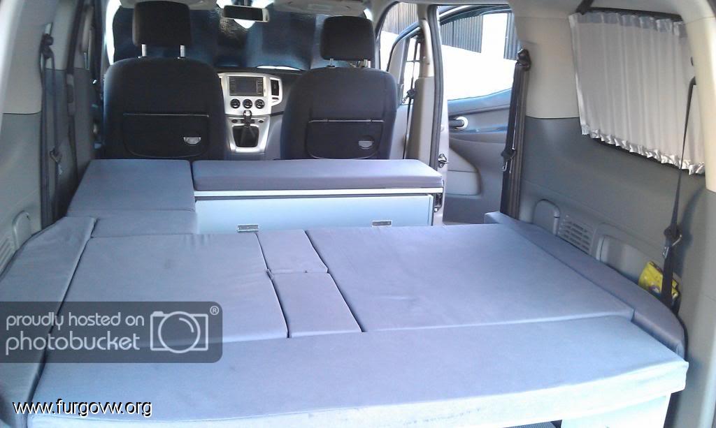

Hola nos presentamos.  .loco1 Somos Jose y Cris.
Después de un año con nuestra NV200 y con la ayuda de este estupendo foro creado por gente maja, queremos también poner nuestro granito de arena.
Nuestra idea era hacer una furgocamper en la que poder domir y poder estar en esos días en los que el tiempo no acompaña.
Hemos de dar las gracias a todos aquellos que habéis colgado vuestras ideas  .ereselmejor Y adaptandolo a nuestras necesidades le hemos ido dando forma hasta conseguir esto:
-Arcón sofa para meter la ropa
-Mueble cocina con fregadero
-Mueble nevera/despensa
-Cortinas
Colgamos unos fotillos para que la gente siga cogiendo ideas  .fotografo

Me alegro que te guste. La pica y todo está hecho por mi. Ideando cosas o simplemente aplicando cosas que ya se han visto o explicado en este foro por otros compañeros. Es cuestión de buscar tus necesidades y aplicar la formula que mas te satisfaga.  .sombrero

Fantástico. Me gusta mucho. Enhorabuena y a disfrutarlo.

Muy muy wapo el montaje! Ahora se le pone el techo y ya perfecto!  .ereselmejor .ereselmejor pena que aun aqui no alla llegao perome  gusta el montaje!!  ;D ;D

jode con la Furgo de Jose y de Cris...que locurón!!!! ;D .baba .baba madre mía.....estos si que son Pros  :o....ni "xcampers", ni "perrymasoncampers", ni nada de nada...creo que se llevan mi 10.De lo mejor que he visto desde que ingrese en el foro ( y encima dejan puesto un asiento de la segunda fila, que arte .palmas!!).Sin duda se han convertido en un referente. .ereselmejor Muy bonito.

 JOSEMANUELMORENOS  con esta camperización te van ha pasar a Profesional del sector   :o ;D
por cierto es la primera evalia 7 plazas que vemos si el aire detrás (sin ese cajón tan molesto a la hora de camperizar).  .lengua2
