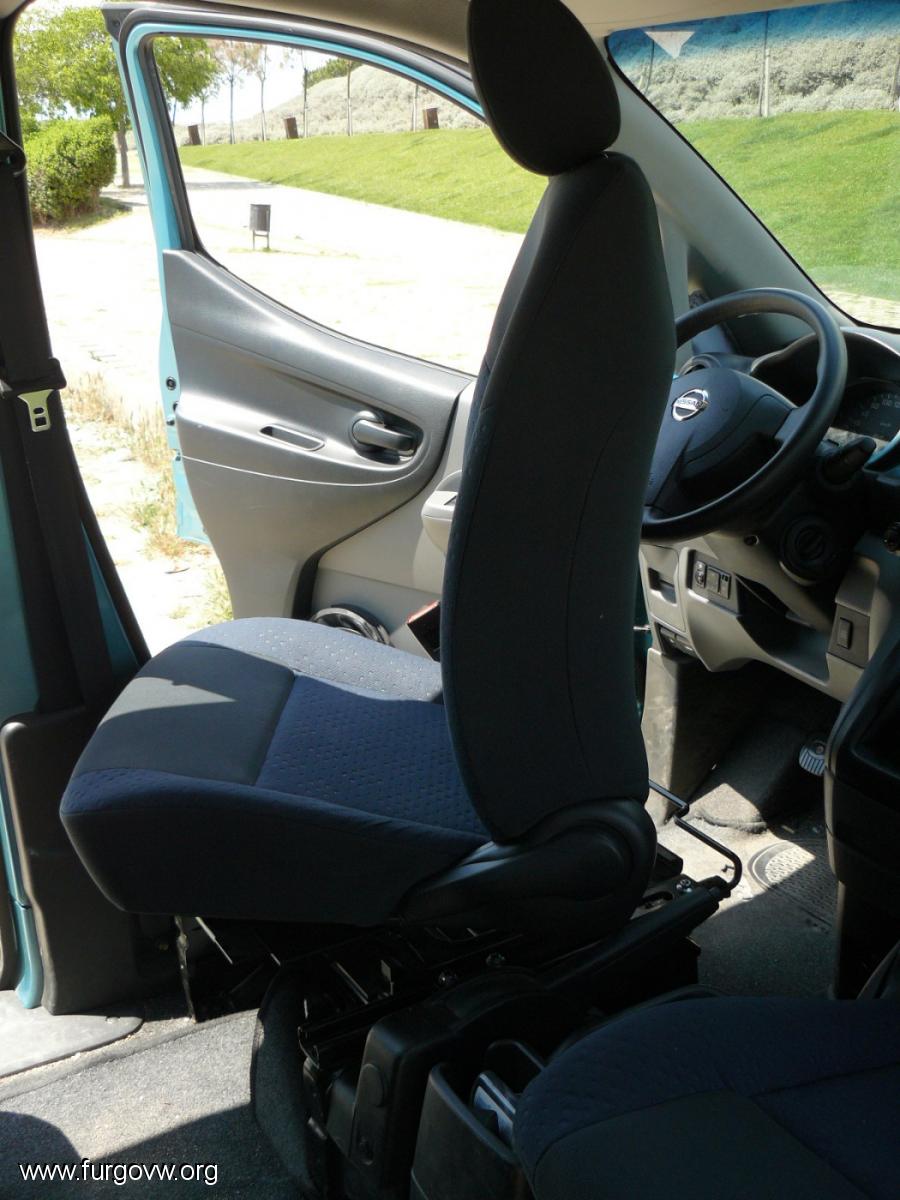

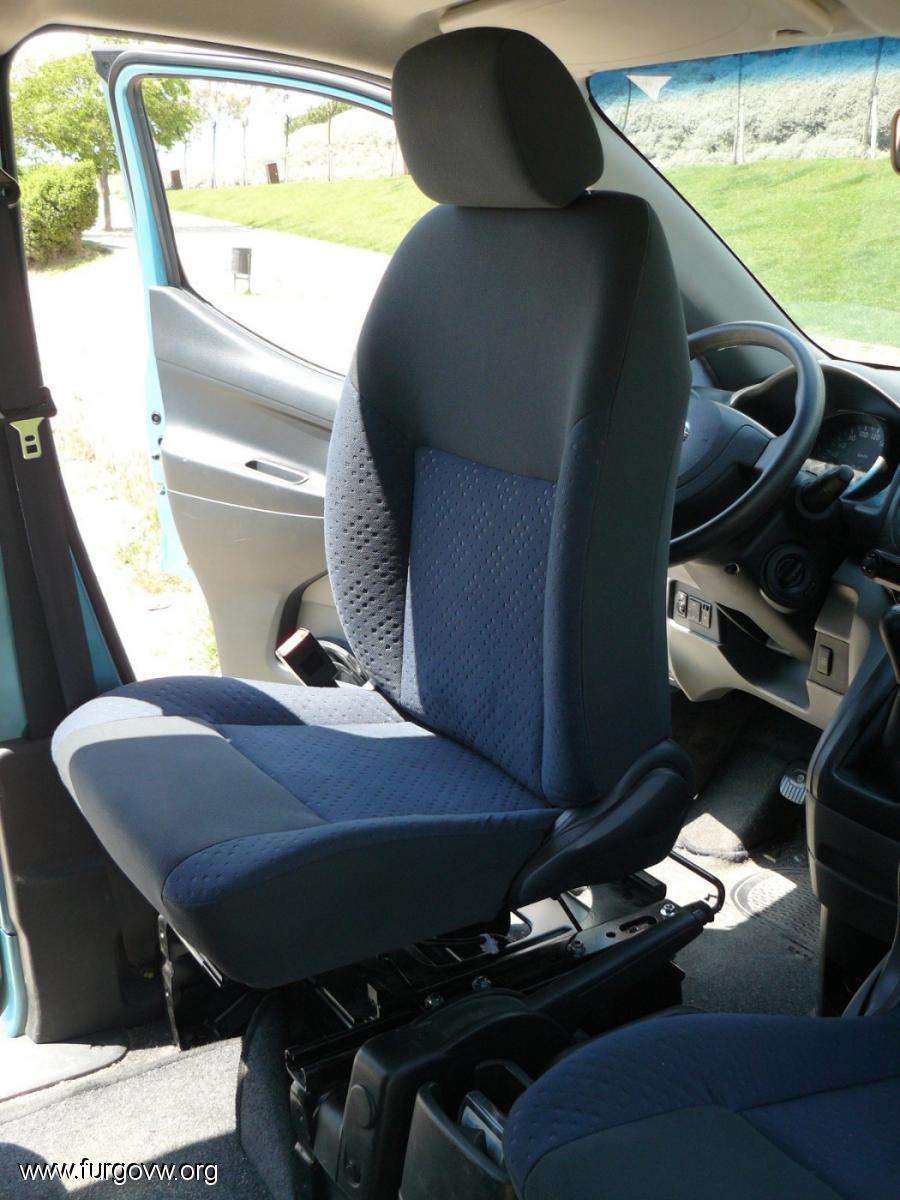

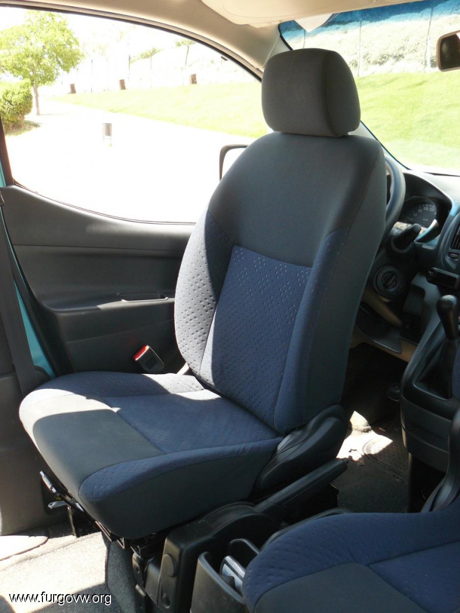

Base giratoria para el piloto, también instalada.
Ojo, hay que tener 1 marcha metida y bajar la palanca del freno de mano, inclinar el asiento hacia delante e ir desplazando la butaca atrás y adelante para que no tope con el lateral bajo el cinturón de seguridad y el volante.
No queda mucho espacio entre el asiento del piloto y la banqueta trasera, pero menos da una piedra.
Ahora toca pensar el brico de la mesa del saloncito.

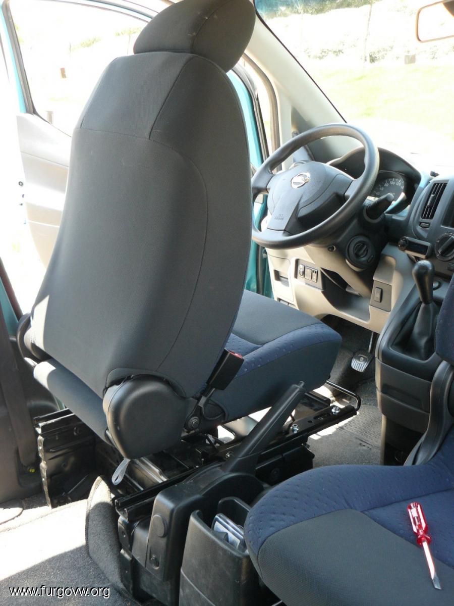

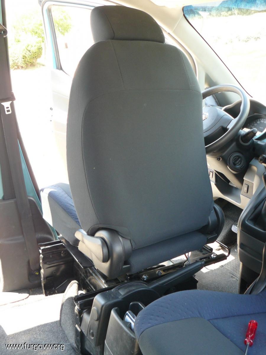

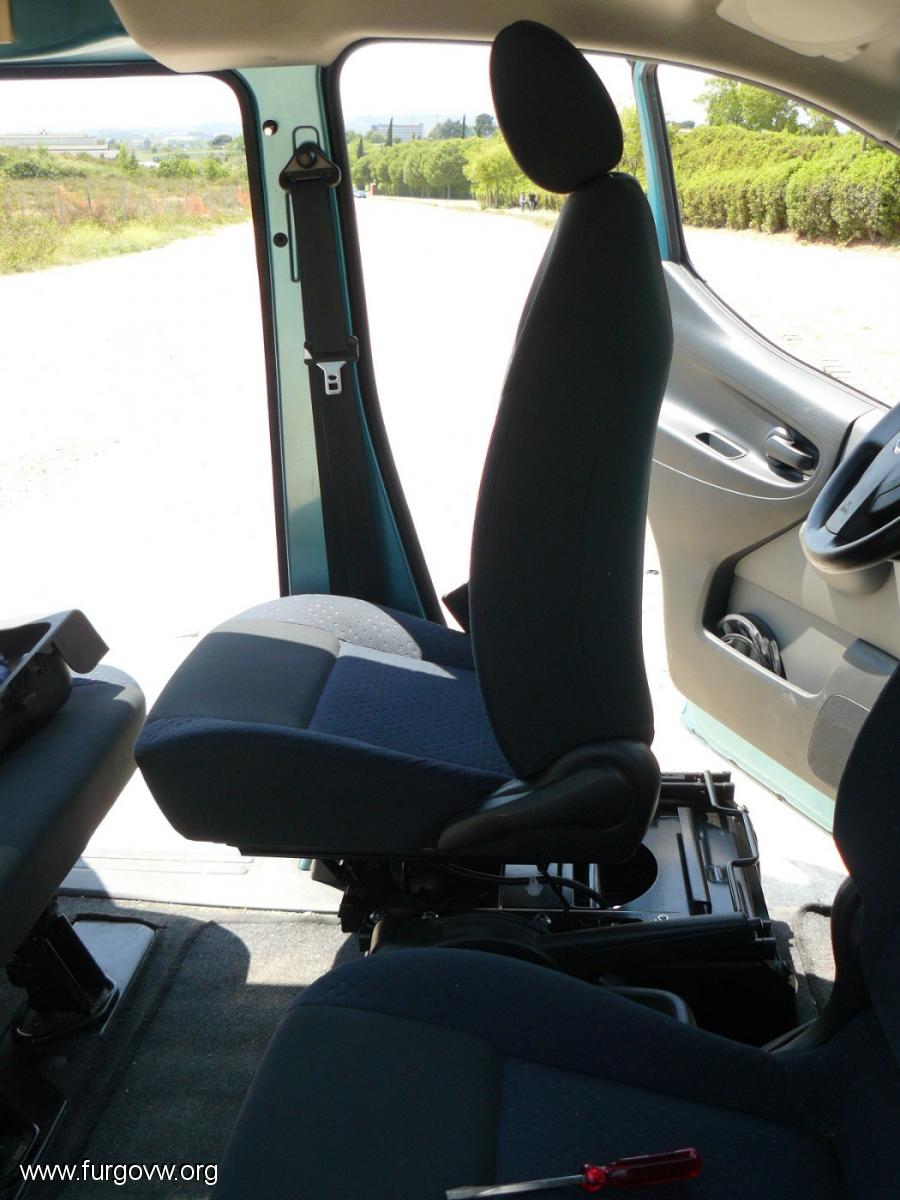

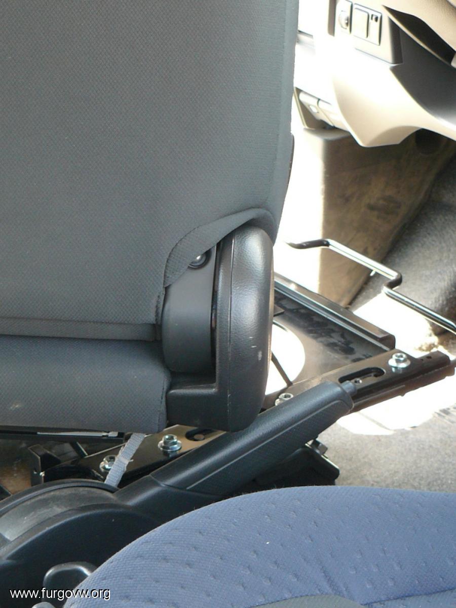

Ei, compadre! Aquí tienes una serie de fotos con un asiento girando:
1- Se tira de una cuerda que abre unos pasadores con muelles a cada lado de la parte delantera de la base.
2- Levantas el asiento por detrás consiguiendo que se eleve unos 10 cm.
3- Una vez levantado, sin dejar que baje, tiras hacia atrás para conseguir una elevación homogenia de 10 cm.
4- Ahora ya rota 180º elevado unos 10 cm.
5- Lo bajas inclinando primero la parte trasera y luego la delantera y click.

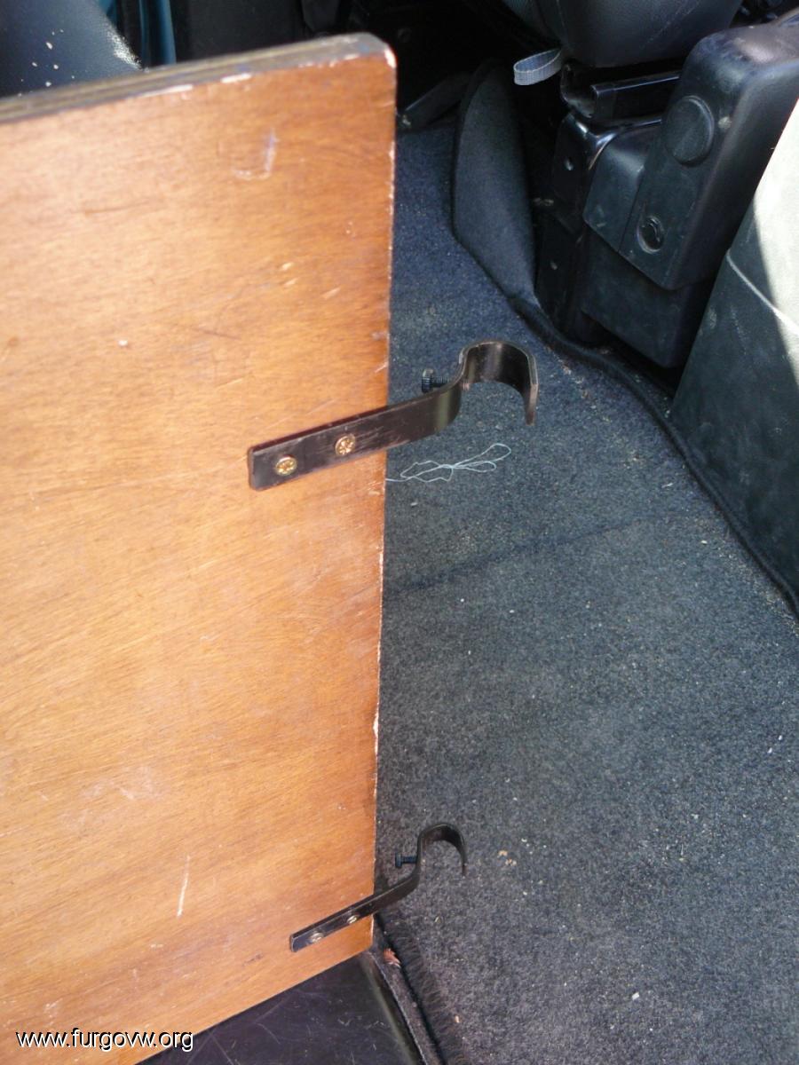

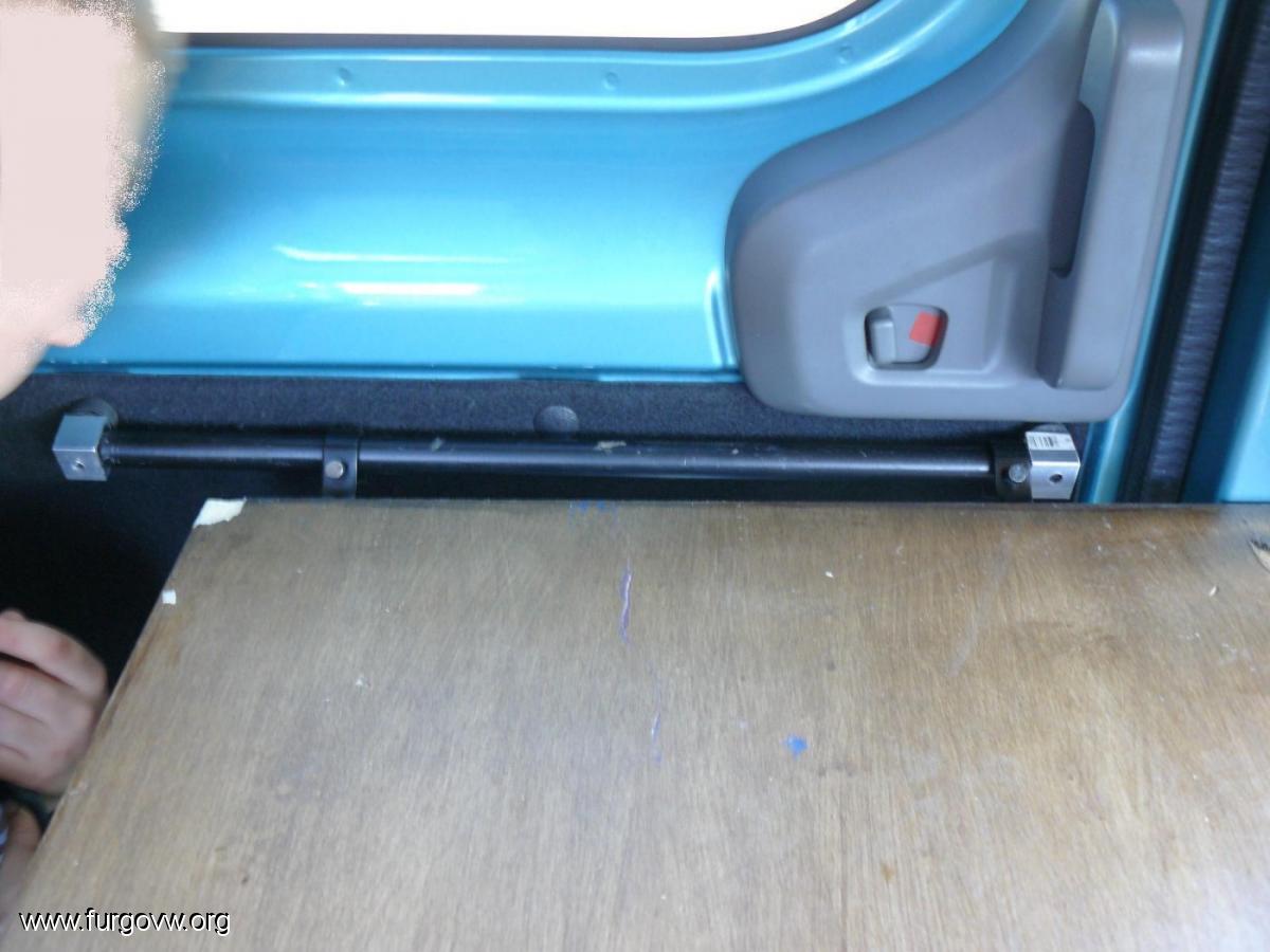

Ei, José Manuel! Parece que el asiente se eleva ahora unos 3 cm y además la furgo soporta 30 kg más, a razón de 15 por base giratoria. Me apunto el consejo de la consola central.

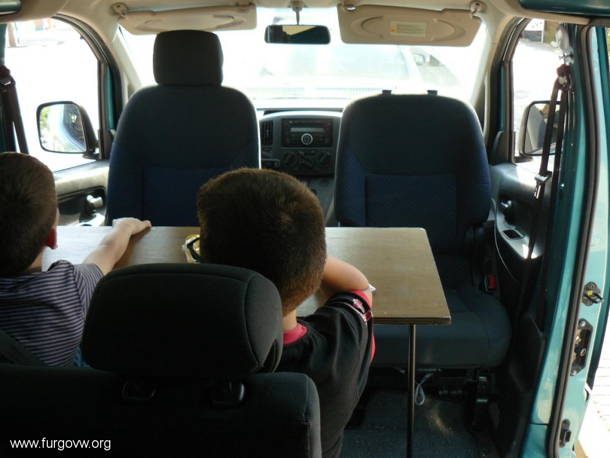

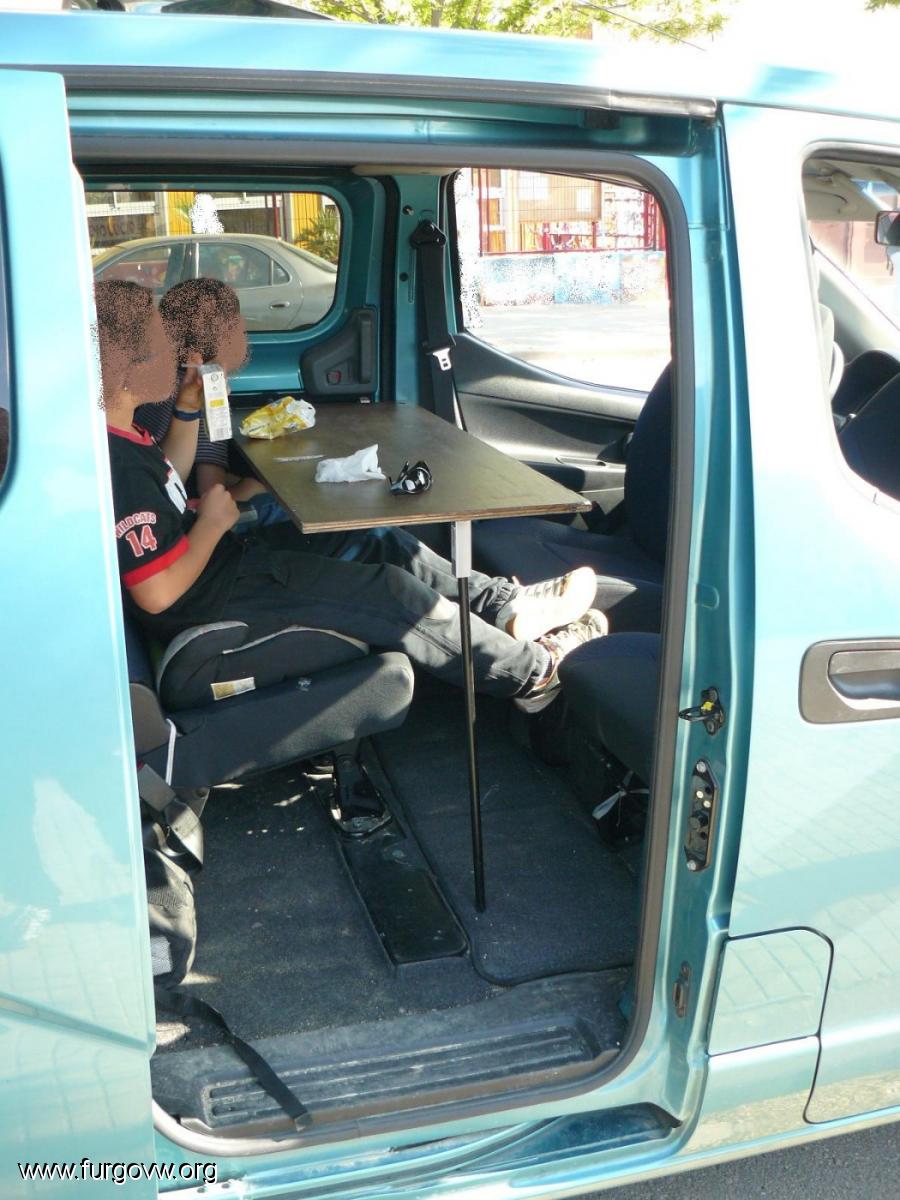

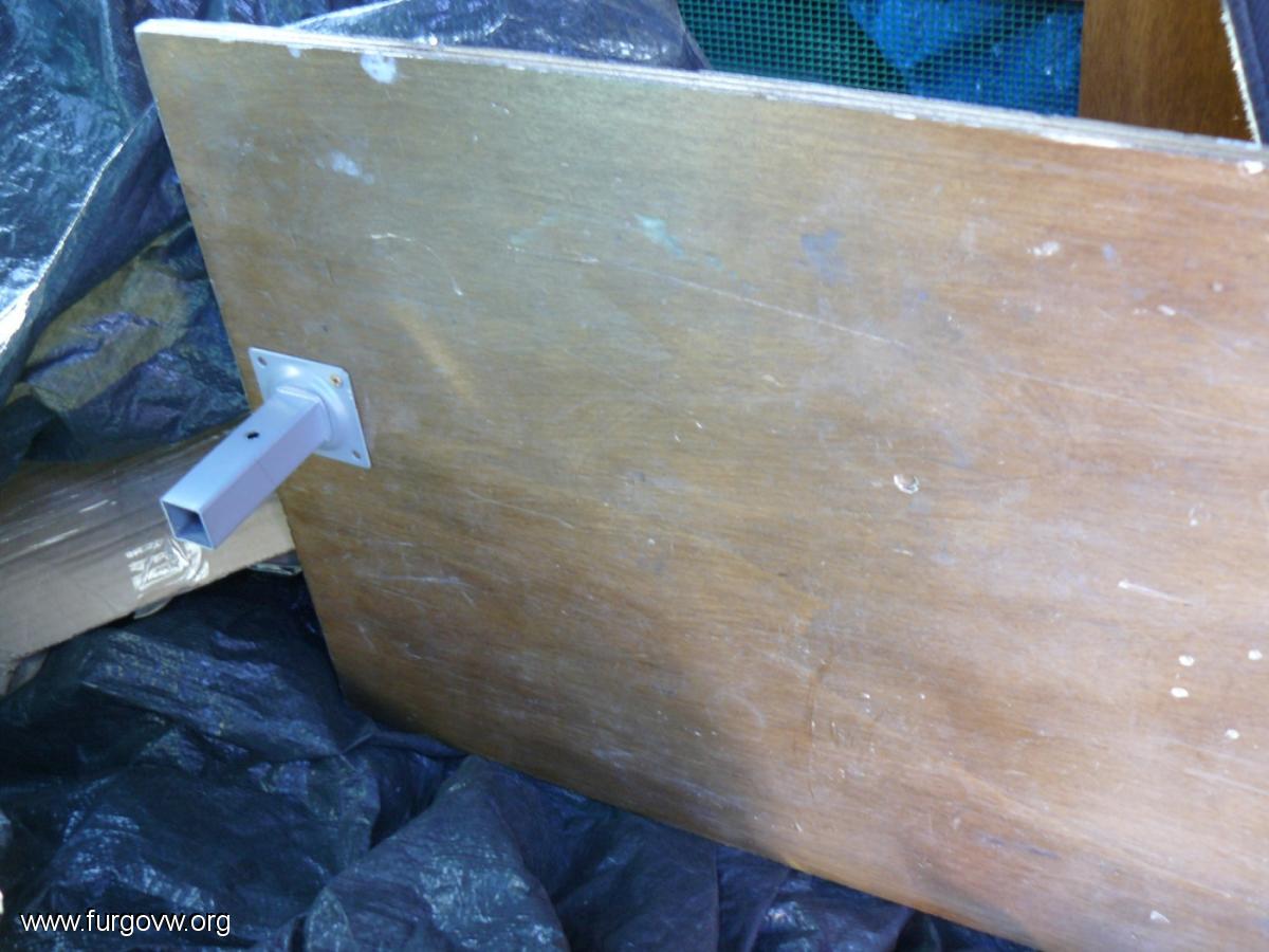

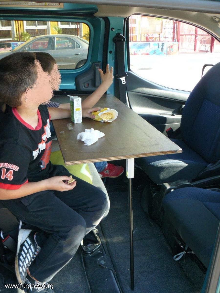

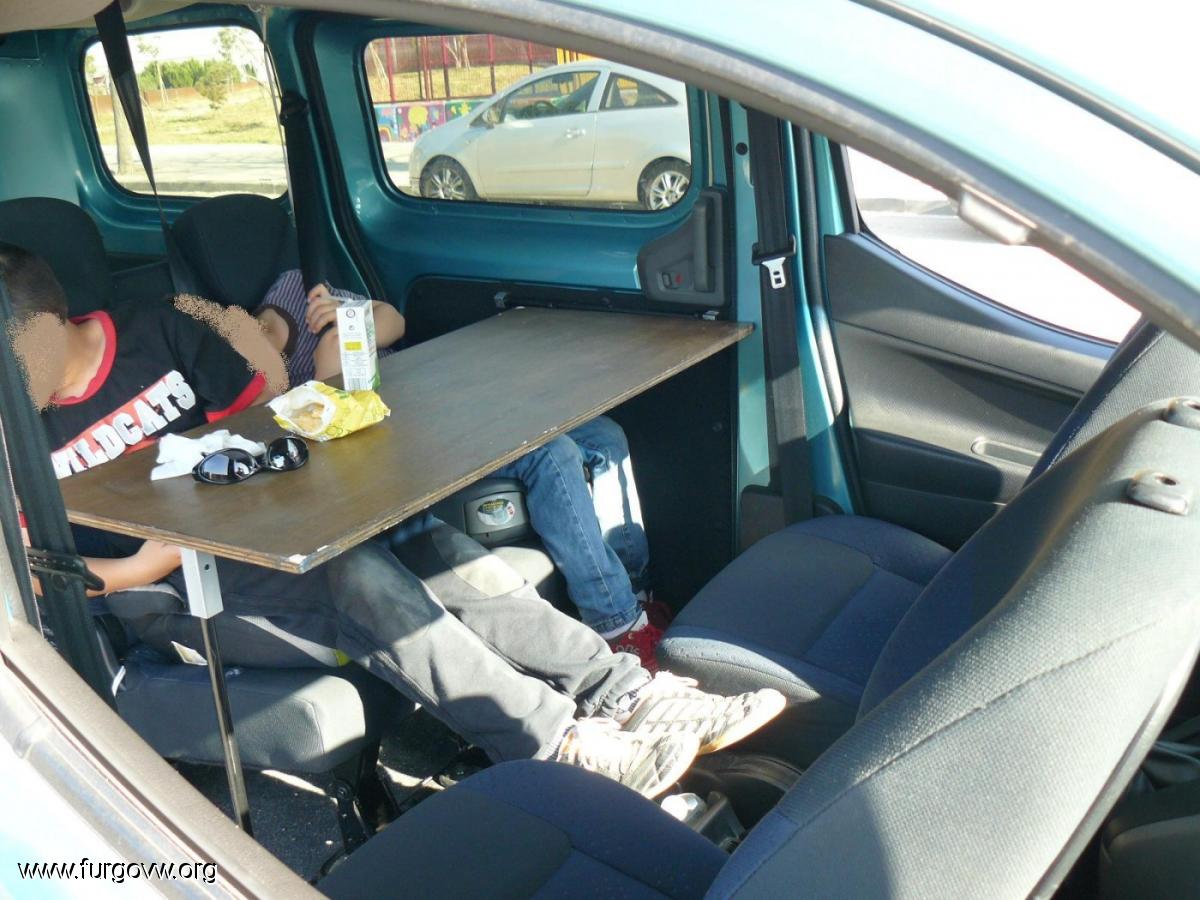

Estoy loco de contento .loco2 .palmas ;D. Hoy mismo he terminado un brico cutrillo de mesa entre los asientos. Así se aprovecha toda la furgo, un lujo. Os lo recomiendo de todas totas. Os paso las fotos.
He aprovechado el tablero que ponía en el suelo entre arcón y arcón en el maletero. En la puerta lateral he fijado una barra de cortina sobre la que reposan los soportes originales de esa misma barra de cortina, pero con el ángulo recto cortado. La única pata es provisional. Tengo un tubo de aluminio de base cuadrada que ya cortaré a medida. Está por resolver el taco que he metido hacia la mitad de la puerta: tiene algo de juego porque toda la puerta está hueca. Escucho sugerencias de mejora   ;).
