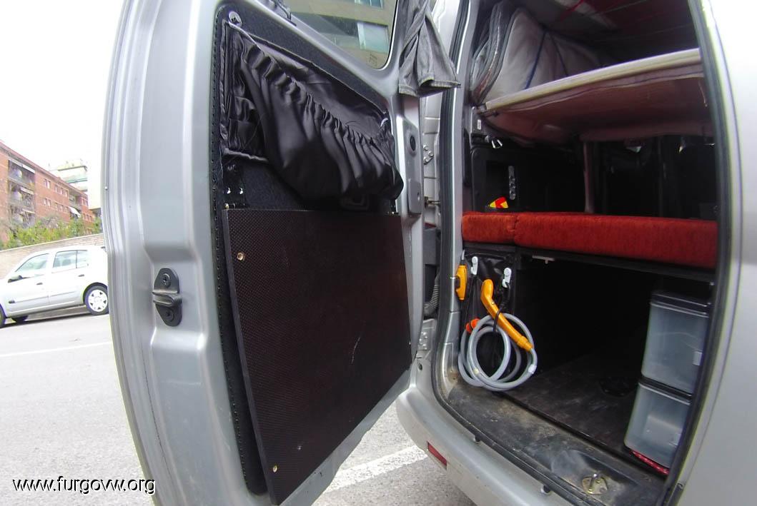

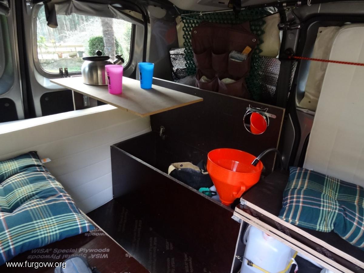

Hola compañeros!,
Llevaba tiempo sin pasar por aquí y ya veo como ha evolucionado el mundo de la nv200 camper.  .palmas
Desde que empecé con la primera configuración de muebles ya le he dado varias vueltas (después de cada viaje se van viendo los problemas) y creo que he topado con la definitiva (de momento)  ;D.
Esta es la última configuración que llevo montada (mesa, fregadero/lavabo, garrafa grises, garrafa limpias con bomba y potty):
Un Saludo
cupulas
me gusta el fregadero, por cierto, yo tengo el mismo plato de ducha 8)
la verdad es que eso de hacerse camperizaciones sofisticadas es mas hobby (en mi caso) que otra cosa, en la Nv200 para mi no tiene sitio el fregadero, aunque to dios que hace una camperizacion comercial se empeña en ponerselo, es ocupar sitio innecesario, yo siempre he tirado de barreño, y ningun problema, y en la camperizacion "definitiva" que estoy haciendo ahora, el fregadero no lo voy a poner, salvo que me convenza la contraria, junto a un espejito pa que pueda pintarse, pero he visto fregaderos en campers muy cucos en los que no se puede fregar apenas los cubiertos, imaginaros un plato o la sarten......
otra cosa que a mi juicio sobra es el mueble cocina de dos fuegos.... o incluso vitro .loco2,  habiendo maletines hornillo que puedes guardarlos y solo sacarlos para cocinarlos y luego al armario....¿para que vas a tener la cocina instalada e inamovible?
Gracias Picto, tu furgo es la prueba de que se puede disfrutar la furgo de manera practica sin montarse historias complicadas,
PD: no estaria mal que colgaras mas fotos

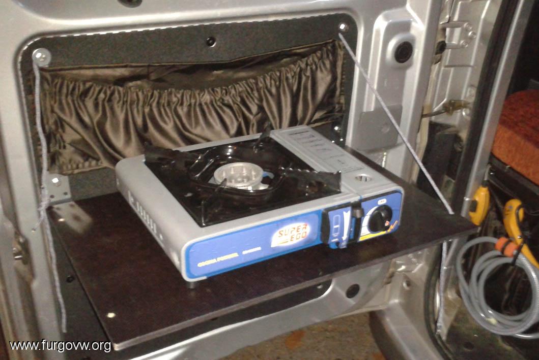

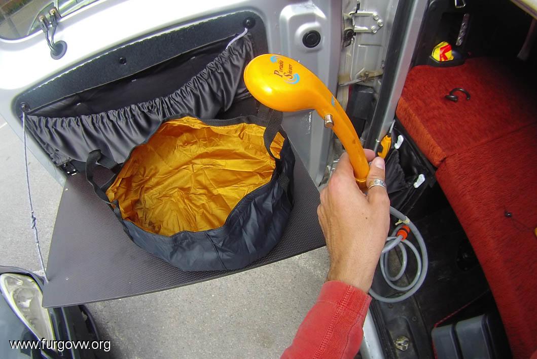

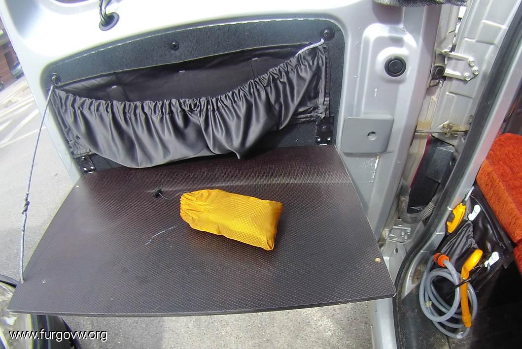

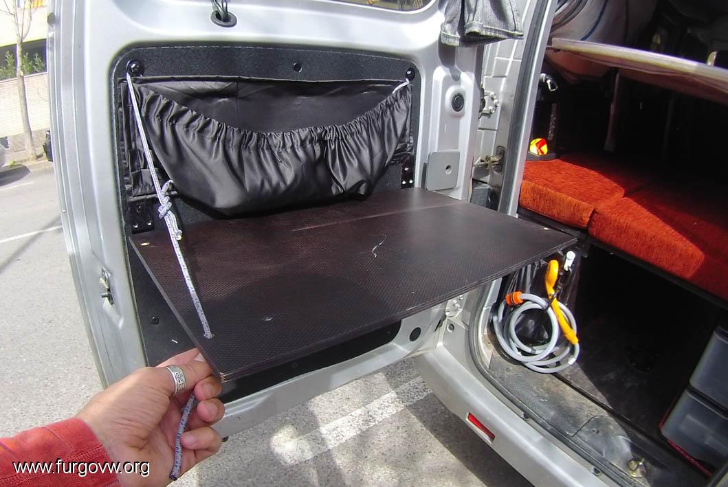

a proposito de esto queria proponer un sistema de tener una bandeja siempre a punto pero sin que ocupe espacio
se sacan dos tapones del tapizado y con esos mismo agujeros colocamos unos remaches roscados , ahi con unas bisagras sujetamos la bandeja ,
en los agujeros de arriba tambien lo podeis hacer, ahi colocamos dos cordinos .
y cuando  lo queirais utilizar,  levantas la bandeja sujetas la bandeja  con los cordinos y puedes cocinar o lavar platos con comodidad.
y aqui lo que he pillado de ebay un barreño de textil muy compacto  de 8 litros y por 5 euros puesto en casa
saludos

Abril 02, 2013, 20:11:20 pm #1901 Ultima modificación: Abril 03, 2013, 00:25:18 am por cupulas
Cita de: bonmatinenc en Abril 02, 2013, 17:34:58 pm
Por cierto si donde tienes los agujeros para pasar los cordones, haces un corte hasta el borde, podrias mantener los nudos hechos y tendrias una bandeja ultrarapida.
Te  confirmo bonmatinenc que te voy a copiar ese peaso idea, estaba buscando algo asi, habia pensado en hacer una bandeja con las guias pero me ha encantado la sencillez de tu solucion, ademas queda perfectamente protegida del viento, facil de montar desmontar y nada voluminoso.
