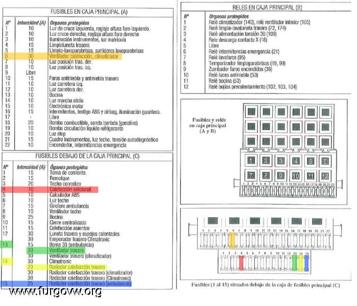

- Si aquí no nos anda lo primero de todo es mirar los fusibles. En la de Ooznak no andaba por eso...En este esquema vemos que es el ROJO, Número 4 de la fila inferior de fusibles.
