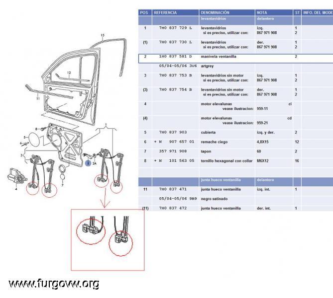

el dia que la desmonte voy corriendo a la vw para que me digan lo que falla, sino lo veo yo, y para pedir las piezas.

tengo muchas preguntas pero empecemos por una:
para llegar a las piecitas esas de que hablamos, tengo que:
      a) sacar primero el motor, y despues la base metalica
      b)sacar la base metalica que sujeta el motor y el altavoz
      c) ni puta idea
bueno espera otra pregunta, si es que me animo a meterle mano a esto para no pasar por dd mis colegas lo de la vw, para desmontar esto que lo hago con el crital bajado o subido. pq subido si cae...........................
se antoja dificil esto...........cuanto saldra esto en la vw?

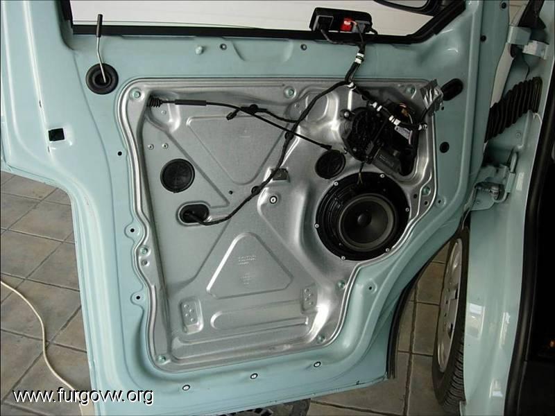

yo viendo esta foto, lo que haria seria quitar la sirga que va al pestillo, sacar el altavoz, y probar a quitar la chapa, si no sale, quitar el motor.
Yo lo haria con la ventanilla subida o a medio subir, porque se me antoja dificil el ver la pieza...

yo mañana la miro, tengo vez en el taller para cambiarle las pastillas y de paso, desmontare el panel y hare un par de foticos para ver si es el plastico ese...
hellnatxo
tenemos un cepo de puta madre :-\ menuda butiña para quitar el jodio panel. No se quien me dijo que solo habia que soltar los tornillos torx :roll: pero debajo de el tirador lleva otros dos. Un monton de grapas enfrentadas...
Me he tirado un rato de la ostia y al final no he podido.
Las tuercas esas que se ven son de un nº indefinido entre 10 y 11 .lengua2 (gracias vw) aunque al final se sueltasn. Bueno, como solo queria mirar pues ya he mirado. Cuando cambie los altavoces quitare toda la chapa, que lleva remaches y el copon...
