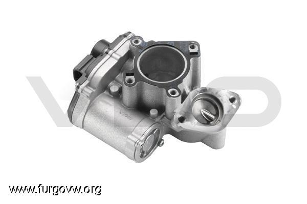

Aha! Eso ya me cuadra más. Y lo que me convenció del todo fue al ver esto: El la web de recambios de oscaro busqué una egr para la trafic y la foto que salía era esta:
Y ahí se ve claramente, creo yo, que el conector de la válvula es el de al lado del qué yo desconecté como tú decías, Benaliso. Se puede comparar con la foto que puse de mi motor unos posts más arriba.
Menos mál que solo lo tuve desconectado 2 dias. El otro al finál no lo probé a desconectar, pero ya veo que no lo voy a hacer, jeje.
