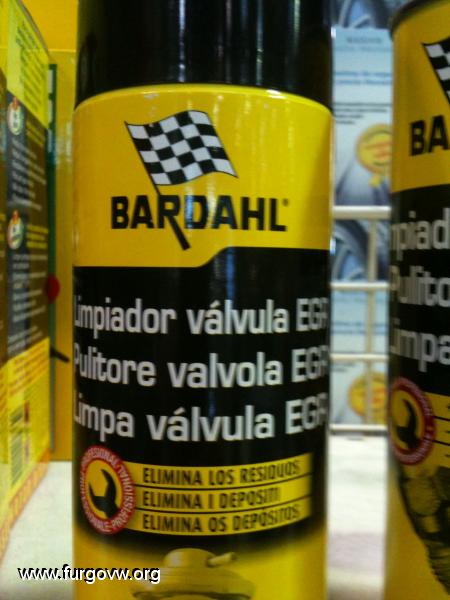

Hola, el otro dia en un Norauto encontre esto, es un limpiador para valvula EGR que se usa sin desmontar la valvula, es decir, se pulveriza en la admision con el motor en marcha, ¿lo conoceis alguno?

Copiado de la pagina del producto:
"FORMA DE USO AEROSOL EGR
Es importante que el motor está caliente (temperatura de funcionamiento) al realizar el tratamiento. Por favor, siga estas instrucciones cuidadosamente para evitar cualquier daño al motor.
1/Desmonte la manguera situada entre el filtro de aire y el colector de admisión, en el exterior del sensor de flujo aire. 2/Arranque el motor y dejarlo funcionando hasta llega a su temperatura funcionamiento. Alrededor de 2000 rpm. 2/Pulverizar mediante 4 o 5 aplicaciones cortas de 1 seg. máximo en el tubo de admisión, lo más cerca posible a la válvula EGR. Espere a 1 minuto y luego dar varios "repuntes" al acelerador (1000 a 3000 rpm). 3/Repetir la operación 2 o 3 veces.
Nunca debe escuchar ningún ruido resultante de la proporción demasiado elevada de la mezcla aire-combustible, especialmente en los motores diesel, donde la detonación no necesita una chispa de encendido. Si lo hace, bloquear la entrada de la tubería de inducción para acelerar la combustión del producto.
