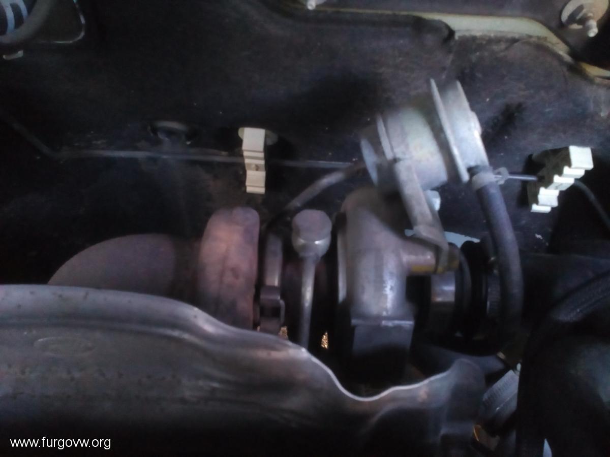

Noviembre 07, 2015, 13:05:14 pm #207 Ultima modificación: Noviembre 07, 2015, 13:08:19 pm por elrayo
Este es el turbo que tengo yo en mi transit 2010 puma 2.2 115cv
pronillo
En esa foto lo que ves es la valvula de descarga del turbo, que va con una varilla, los alabes van internos y no se ven sin desmontar, ese turbo seguramente no es de geometria variable, con 115cv no lo creo.
elrayo
¿Hay alguna forma de saberlo sin desmontar?
