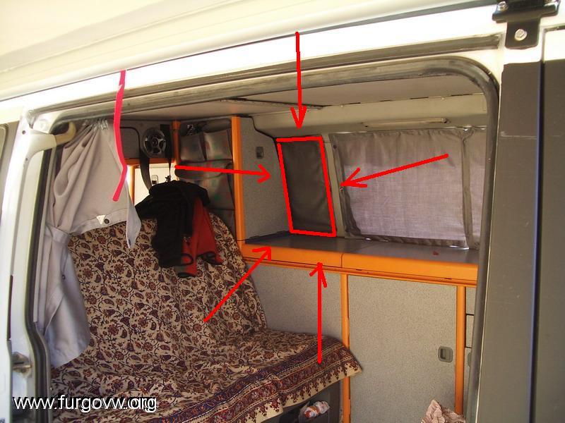

Pues eso, que tengo un hueco en la ventana junto al ropero, lo llevo siempre tapado por los aislantes y se me ha ocurrido hacerme un estante finito para poder llevar cosas.
El hueco en cuestión es este (como no tenía foto se la he robado a Iturritxu  ;D ):

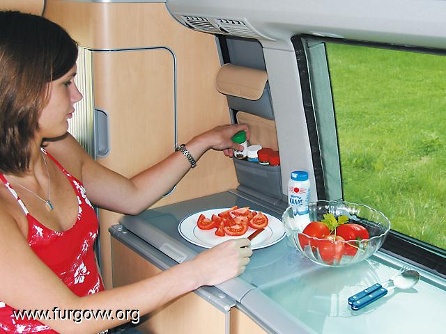

El caso es que no se que llevar dentro. Hace tiempo vi por el foro unos alemanes que llevaban las especias, pero no somos de especias así que ná. Fijo voy a llevar los cepillos de dientes, la pasta y algún cacharro de aseo mas, pero igual se os ocurrían otras cosas...
El espacio es limitado, ya que la puerta del ropero tiene que abrir, y deja una distancia de unos 8 cm, pero contando que la ventana es curva y el estante no creo que sea capaz de hacerlo curvo, le daré una distancia de 6 cm.
Pretendo hacer una tabla fina de madera a la que pegarle "cajoncillos" y la tabla encajarla arriba entre en embellecedor de plastico y la ventana y abajo entre el costado y la nevera
De ancho tiene unos 19 cm y de alto creo recordar que unos 53 cm.

Una versión más simple sería copiar el especiero del que hablas, haciéndolo un poco más grande para meter otro tipo de cosas. Si no tienes cristales tintados, como tampoco van a llevar mucho peso, igual se pueden fijar con velcro pegado al cristal.

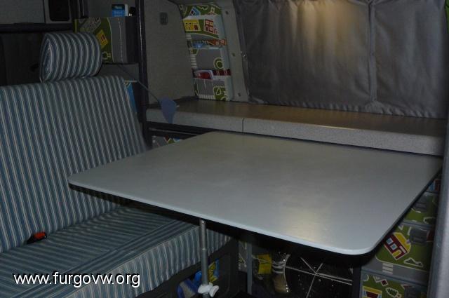

Pongo un par de fotos de como tengo yo ahora ese hueco, por si se os ocurre alguna forma de hacer los compartimentos y tapar el regulador de una forma no muy complicada y estética.

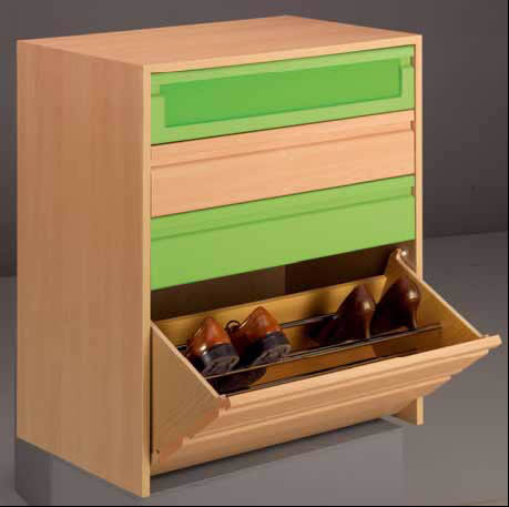

Antonio,creo que lo que más te puede ir en ese hueco es esto:http://www.ikea.com/es/es/catalog/products/30110832/
Miratelo,es super útil
mmmm... que ancho tienen esos zapateros? Aunque parecen demasiado anchos pa lo que estamos (que 7 cm ya vas justico) igual bricoleandolos un poco te entran... incluso pensando en la zona de popa... habrá que pensarselo...
