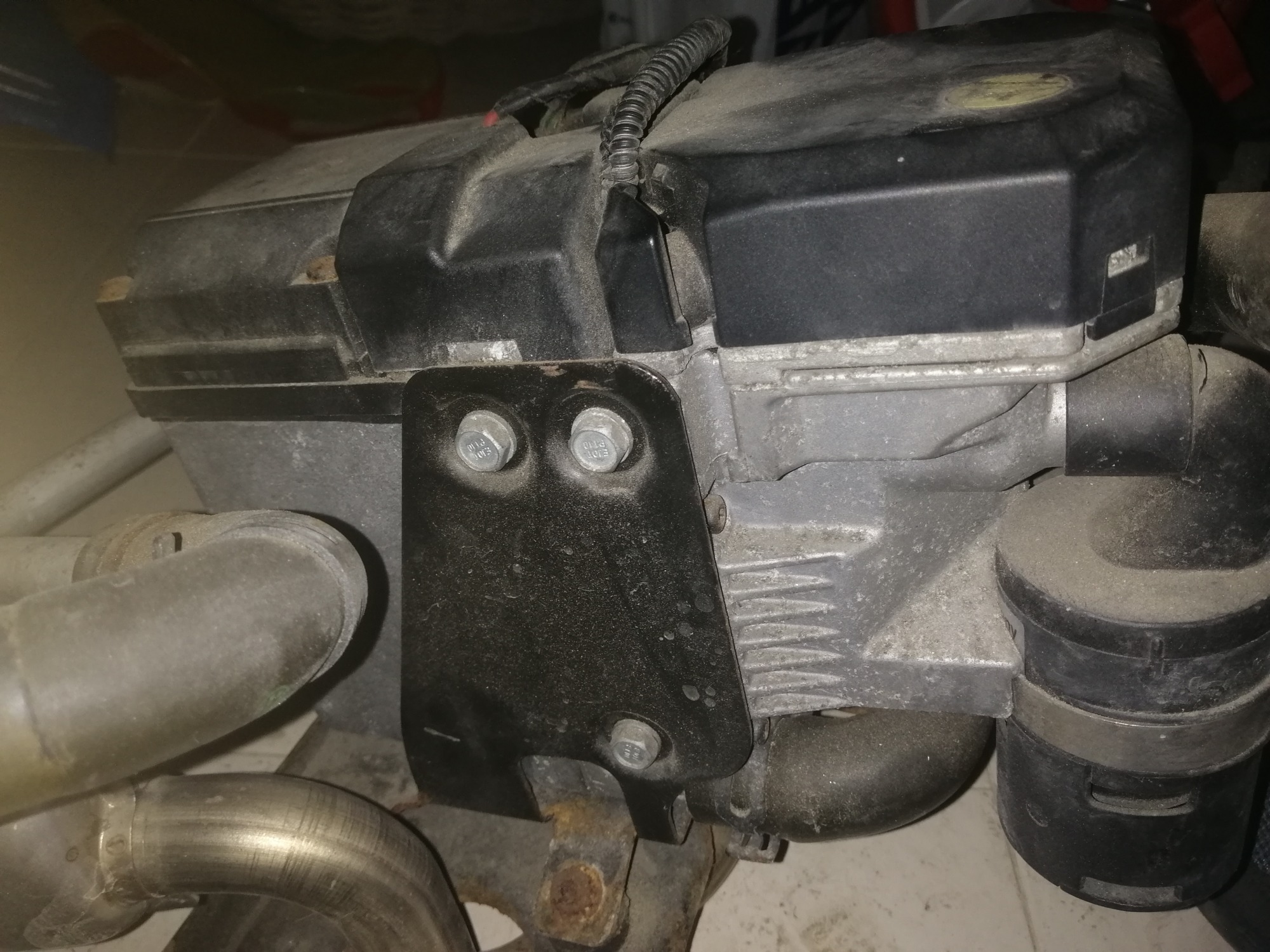

pep_T4
Buenas!
Después de haberlo dejado por un tiempo hoy me ha dado por hacer mas pruebas.
Primero he comprobado poniendo el sensor en el congelador y con un tester que cuando está frio tiene continuidad y a temperatura ambiente no, con lo cual se verifica que funciona.
Luego he limpiado bien el contector del sensor con limpiacontactos y lo he vuelto a puntear. A los pocos segundos de arrancar el motor con el sensor punteado hace como un soplido de aire durante un par de segundos por el escape del hydronic, y tambien se nota que succiona algo de aire por el tubo de admisión, pero luego ya no hace nada, ni se escucha la bomba ni nada.
He intentado buscar la bomba para seguir probando pero no soy capaz de encontrarla.
Alguna idea de que le puede estar pasando? Será la bomba? Será la electronica que está rota?
Gracias por adelantado y a ver si alguien me puede echar un cable...!!! :)
teankmil
pep_T4
Vale ya lo he solucionado. En mi caso solo ha hecho falta cambiar la bujía (o calentador mejor dicho). El funcionamiento por lo que he visto es: punteas el sensor de temperatura. Arrancas el motor, el ventilador hace un pequeño soplido/barrido y después, antes de arrancar el hydronic, comprueba que la bujía y los sensores no estén cortados. Si todo es OK arranca. En mi caso he comprado una bujía Beru GH001 que es como la original por unos 40€ en amazon y la he cambiado sin sacar el calefactor. Solo quitas los 4 tornillos de arriba y ya se accede mas o menos bien.
Por si a alguien le puede servir!!
