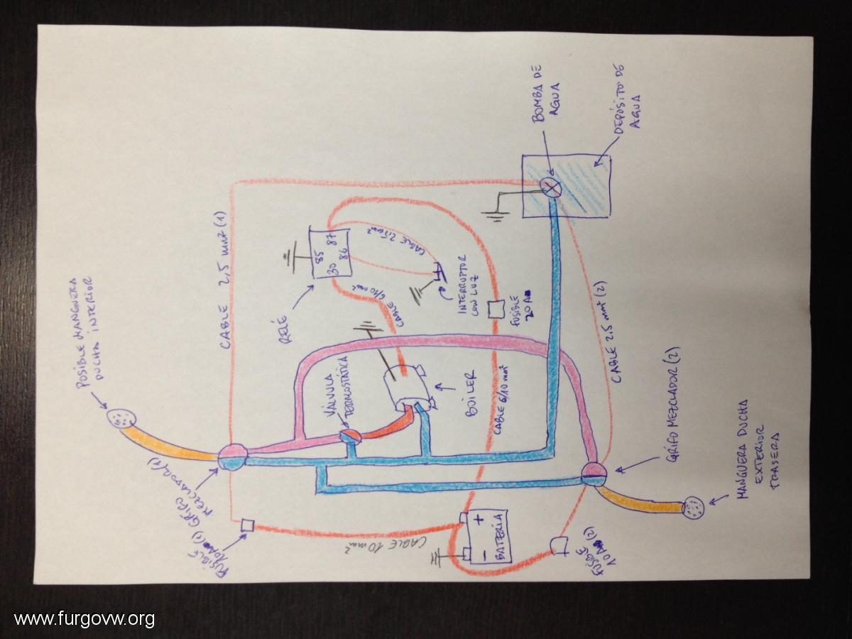

Hola a todos, soy nuevo en el foro (es la primera vez que participo aunque llevo meses leyendo) y no tengo mucha idea de instalaciones eléctricas ni fontanería. El caso es que quiero poner un boiler a mi T4 para poder ducharme con agua caliente tanto detrás de la furgo, como dentro de ella. Este es el esquema que he hecho después de todos vuestros consejos. Igual es un poco lío ya que he hecho tanto la instalación eléctrica como la fontanería. Qué os parece?!? Alguna cosa a mejorar ahora que todavía no me he puesto manos a la obra?!?
Muchas gracias de antemano !!!

luarcs
Junio 16, 2015, 13:04:12 pm #275 Ultima modificación: Junio 16, 2015, 13:06:58 pm por luarcs
Aquí va la foto del esquema
luarcs
Junio 17, 2015, 22:55:11 pm #276 Ultima modificación: Junio 17, 2015, 22:58:30 pm por luarcs
Lo que más me intriga es saber si la bomba de agua que trae de serie la t4 del 93 será capaz de salvar la resistencia de todo este sistema (he pensado hacer la derivación del agua fría hacia la ducha de atrás justo después de la bomba de agua para acortar metros de manguera y por lo tanto resistencia)
luarcs
Ahora que pienso, aunque la bomba original no de abasto (que espero que sí :roll: ) la única solución sería cambiar el boiler y poner uno que soporte una bomba a presión. Todo será cuentión de probar, ya os comentaré...
cimbike
Que noooooo!!!!
Que este boiler es para bombas sin presión.
Tranquilo que en el circuito ese no hay presión y es suficiente con el empuje de la bomba.
Si pones una bomba a presión te vas a cargar fijo el boiler y eso no entrará en garantía.
La instalación esta, es tal y como la puse yo en su día y funciona muy bien considerando lo que és.
Sl2 y a disfrutar.
luarcs
Gracias por la respuesta, mi duda era si la bomba podría con todo y ya me la has resuelto. Por eso no cambiaré ni la bomba ni el boiler
