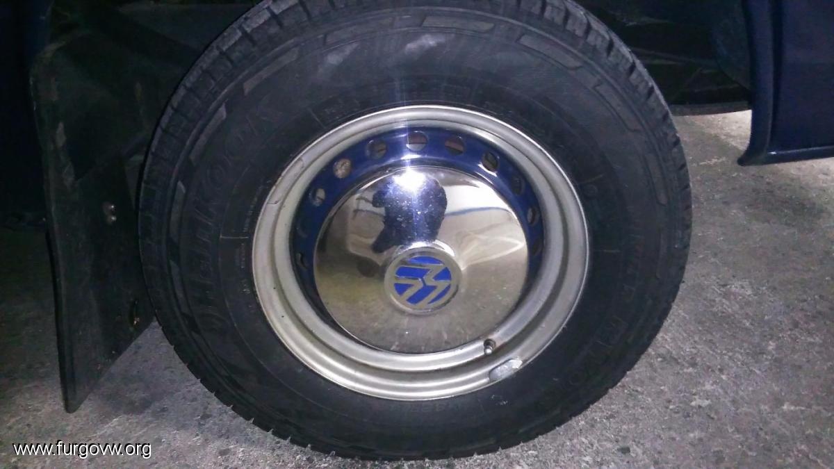

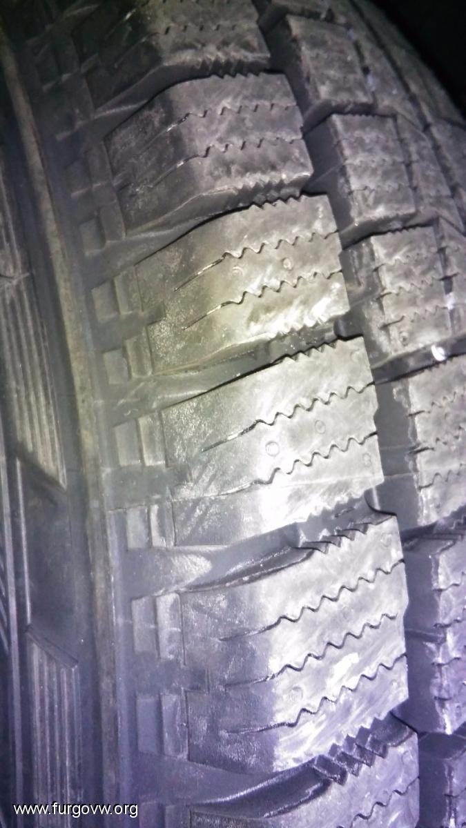

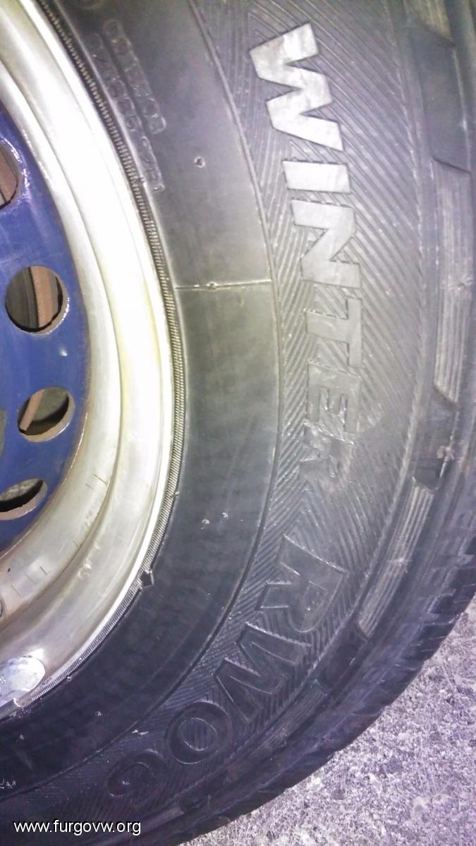

muntat3
 Por fin y despues de sufrir retrasos en la entrega,ya tengo mis neumaticos de invierno,hayyyy que nieve yaaaa!!! Son la mar de blandicos....suerte que me guardado las vuejas en otras llantas para el veranico .sombrero .yupiii .yupiii .yupiii
