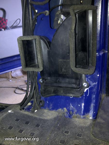

Desmonto los plàticos de los bajos y la primera pieza que pongo es esta, hay un hueco sube para dentro pero.....
se tiene que abujerear la chapa de la furgo, tomo medidas con muuuuucha paciencia
radial y con un fresolin (como una dremel pero funciona a compresor, un poco mas potente) hacemos la entrada de la calefacción.
y colocamos la otra pieza, en la marca de los dos tornillos, sellandola ademas con una buena silicona.

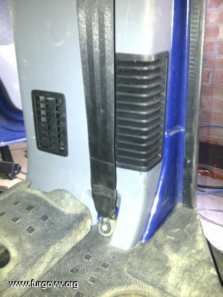

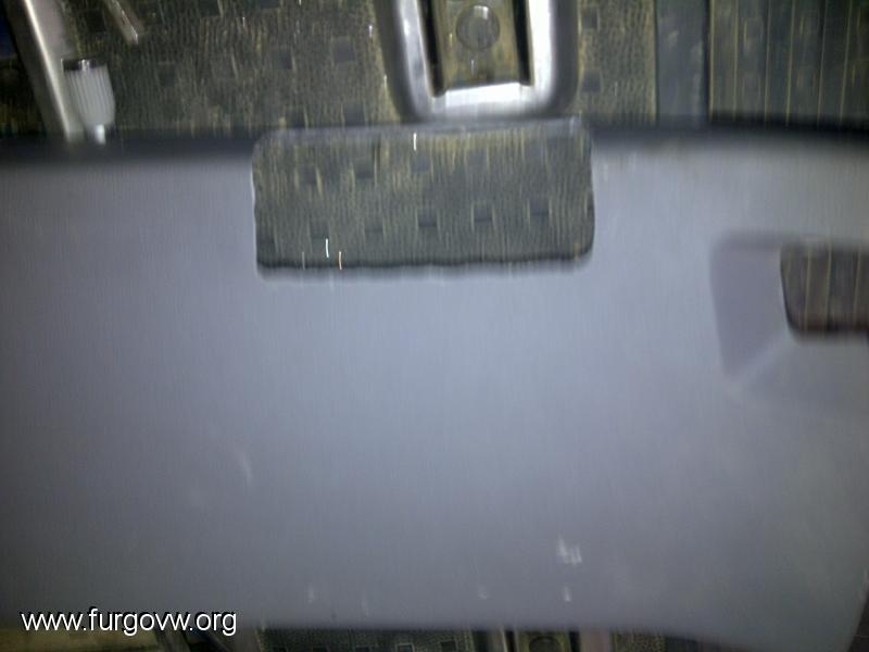

despues hago los agujeros de la salida de la calefacción, que van en el plástico del cinturon, tomo medidas otra vez para que cuadre bien, con muuuuuucha paciencia y resulta que por detras estan las marcas para poner las dos salidas  .ladrillos, no pasa nada continuamos.
me gusta me gusta como queda  .meparto .loco2

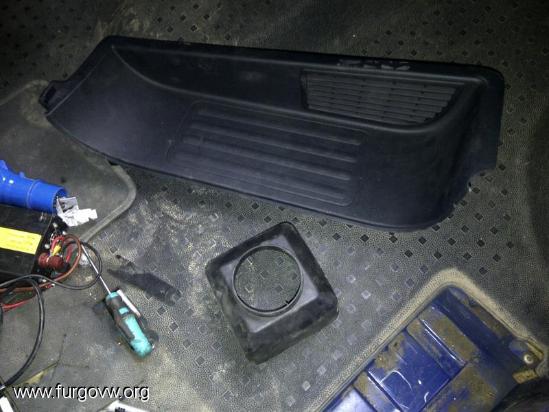

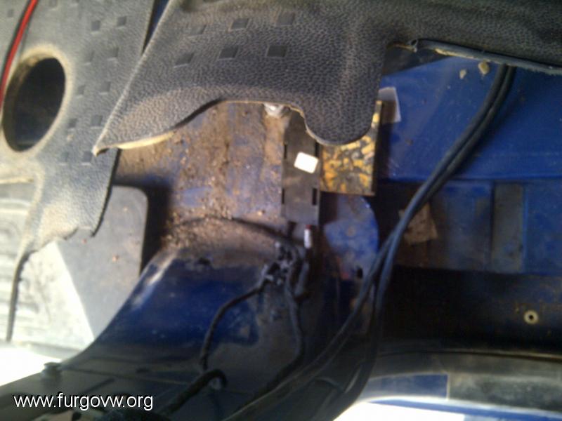

despues continuamos por el otro lado, otra vez tomar medidas en el peldaño para cuadre todo bien, sera la toma de aire.
aqui se ve la pieza que por debajo, que sera la admisión del aire que biene de dentro de la furgo, tambien con mucha paciencia y haciendo plantillas para que me cuadren los tornillos en la chapa...
y ahora otra vez darle a la radial y al fresolin.
dejamos bien el hueco para que me cuadre con el peldaño

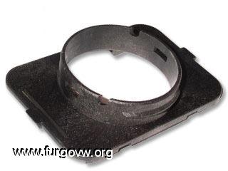

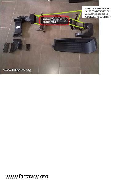

1 la entrada y la salida de la calefacción no me cuadra los accesorios que llevaba uno es demasiado grande...
y el otro es este pero no lo tengo, que es la salida de aire caliente. (donde lo puedo comprar?¿¿???¿)  ??? ???
HE PODIDO PEDIR CUALQUIER ACCESORIO EN FURGOEQUIP.COM

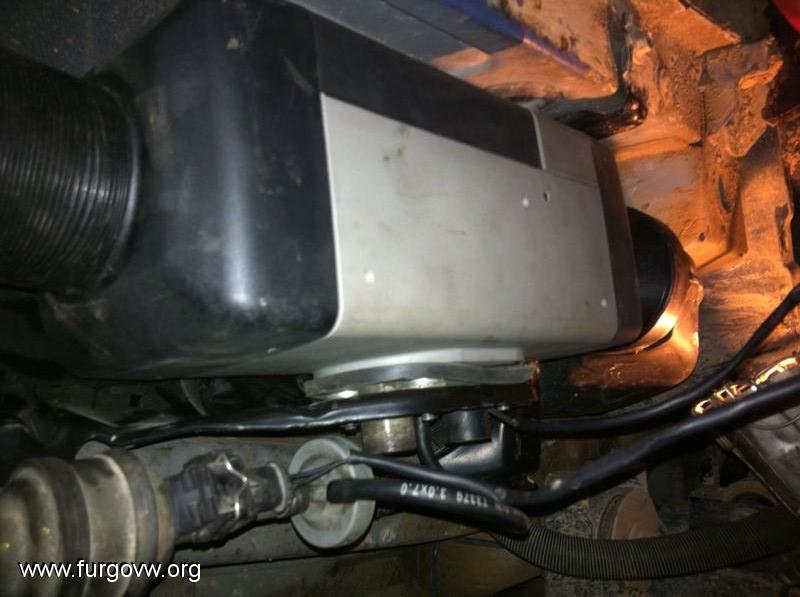

2 problema : los soportes; no me gustan porque me queda la calefacción un pocomas bajita de lo normal, y sin proteción, no se que hacer si hacer una caja tipo las de roulot, o la de otros compañeros del foro, y ademas no se como hacerla, para separar los dos aires, haber si hay alguien que se lea un poco este tostón y me ayuda a finalizar esto, gracias!
Los soportes con un poco de fuerza bruta los he podido doblar un poco y poder encajarlos en el hueco que quería y entonces con el protector de los bajos de la furgo me queda todo bien protegido

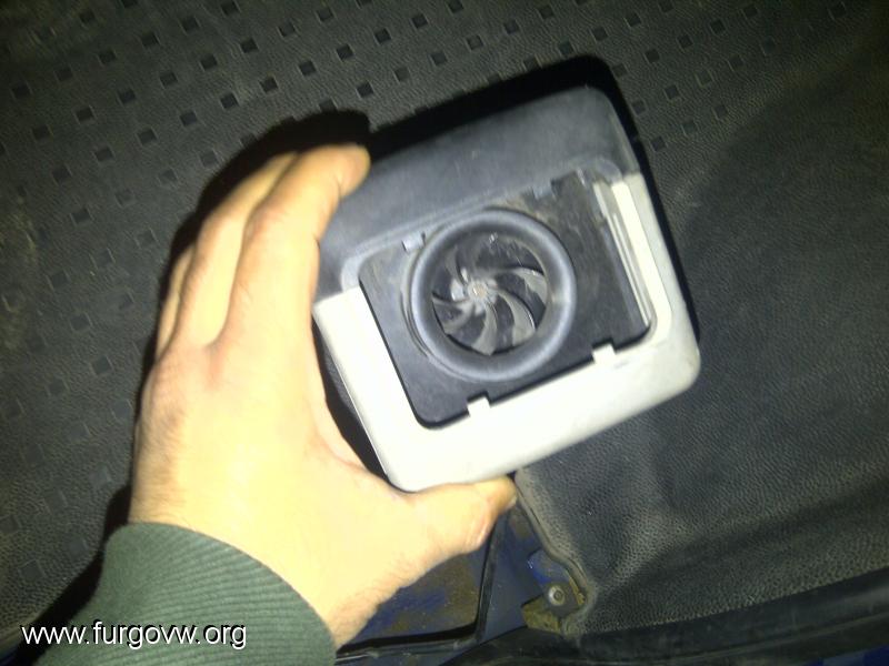

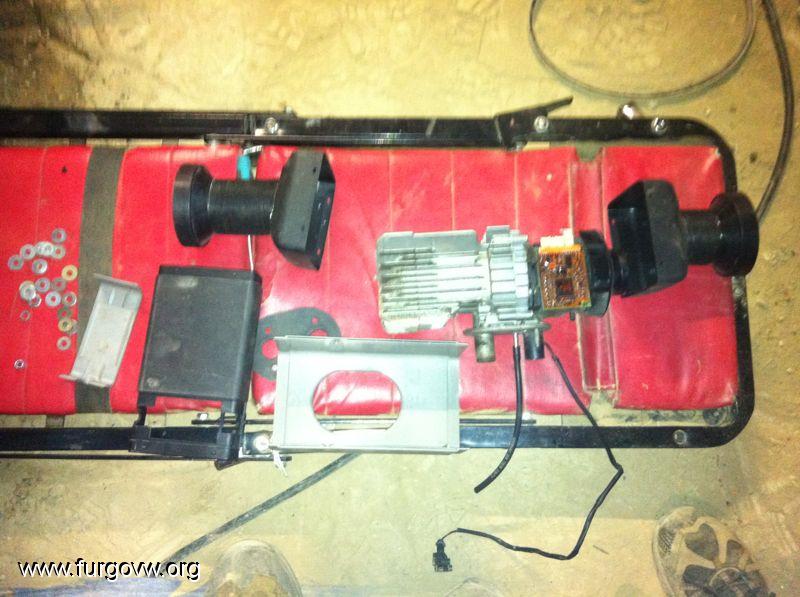

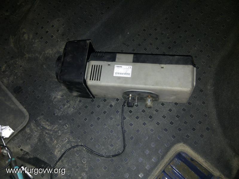

bueno por fin despues de preguntar, imaginar y romperme la cabeza ademas de hablar son el SR webasto iberica, por cierto muy amables y en todo momento me buscaron la solucion, les pude comprar los plàsticos exteriores de la calefacción, os pongo unas fotos, que seguro que se ve mejor, si alguien tiene alguna duda pues que pregunte que intentaré solucionar lo que pueda.

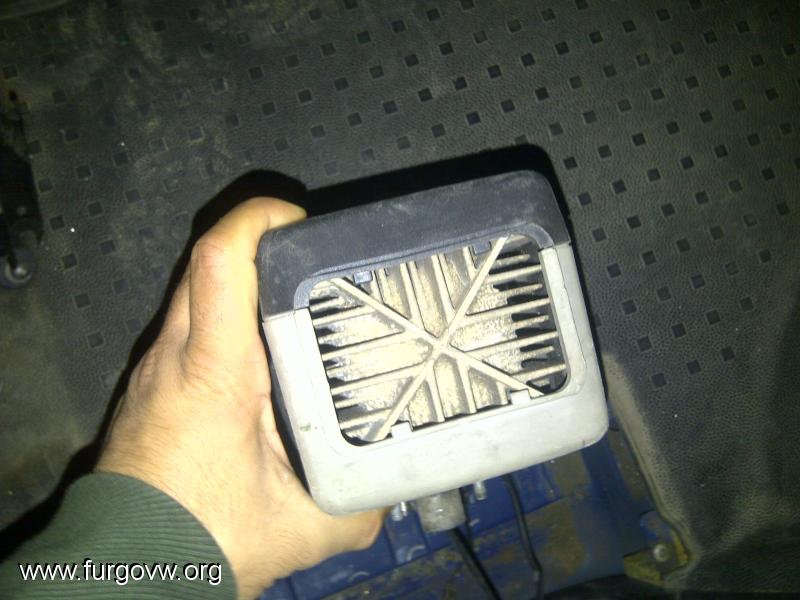

aquí la desmonté toda apiezas, le hice un poco de limpieza, y le cambié los plàsticos que se ven en la foto
tapa de entrada  ref. 67490D  5,10€
tapa de salida   ref. 67491C    5,10€
tapa superior negro ref. 90201940A    9,66€
tapa inferior gris    67491C  5,10€
y con un par de reducciones 90 - 60 puede solucionarlo todo!

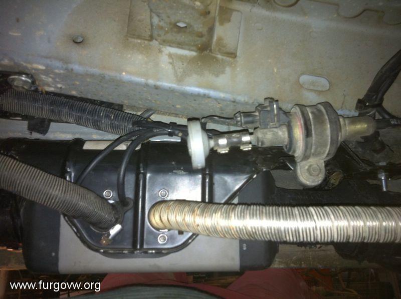

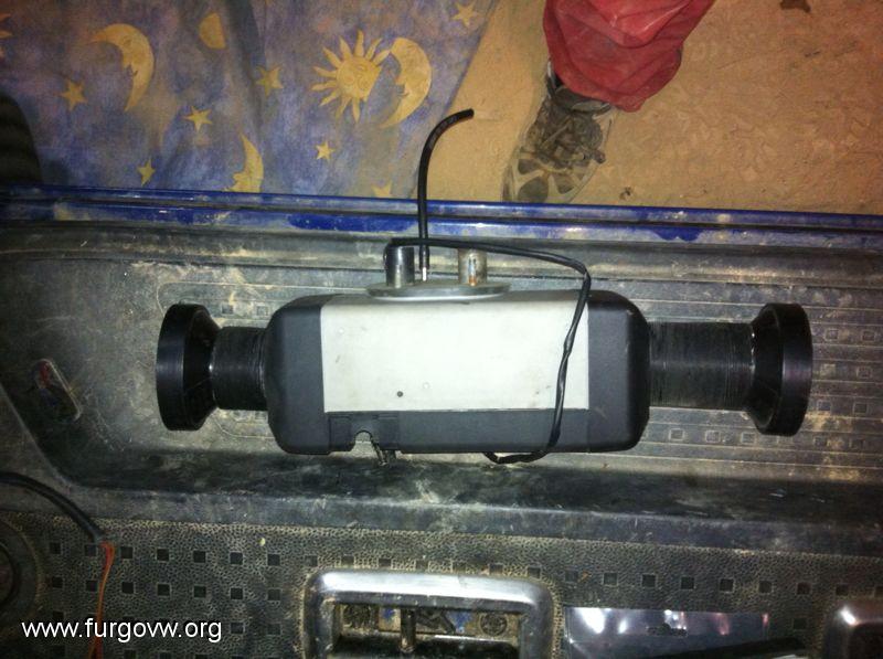

aquí se ve montadita todo y despues cuadrarla, en los bajos,  .loco2 .loco2

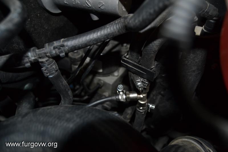

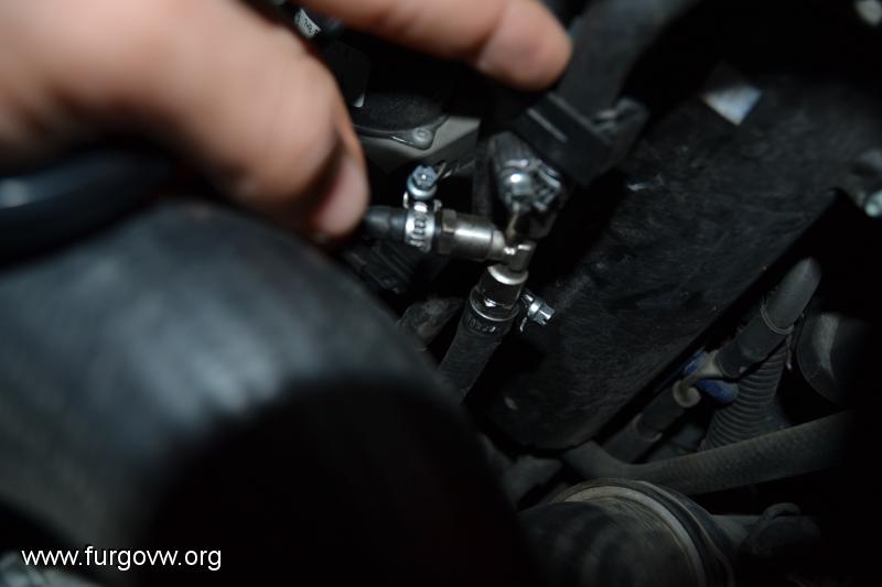

con tubo de gasoil flexible, y una T de 8mm de grosor y la otra de 6mm hice un corte en el retorno del gasoil despues del filtro y con unas bridas de hierro bien empalmado para que no coja aire, lo encontré màs facil que tener que bajar el deposito y poner un espadín.
todo lo demás ya es colocar en su sitio las entradas para refrigerar el la calefacción y la salida de gases, con bridas, y despues todo bien sellado con un sika calorifica y listo!

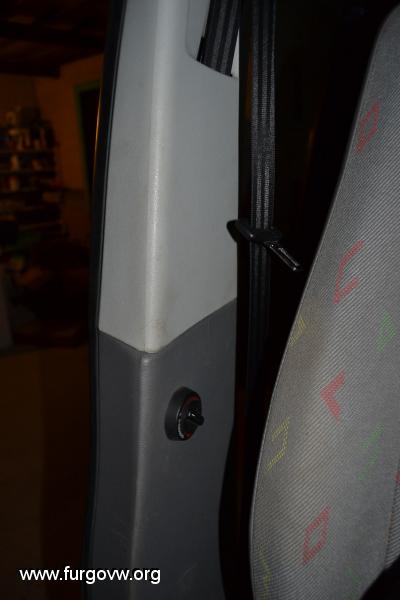

se me ha olvidado poner el tema de la rueda del termostato, al final la puse al lado del asiento del conductor, tenía la intención de poner un programador pero por ahora, voy bien servido, si me animo ya lo montaré mas adelante!

LAS PIEZAS SON DOS UNA PARA CADA LADO, ENTRADA Y SALIDA DE AIRE

Pues estoy viendo y tienes razon.... en el etka no aparecen las piezas para la at2000...
Sin embargo, me parece ver que no necesita la pieza que comentas... sino que va montada con tubo flexible... dejame ver con mas detalle las fotos y te digo algo

con el tubo ya lo he probado pero se me pierde el aire y no se como acoplarlo  .panico
9A KDD EN ALMENAR (LLEIDA)  16, 17 y 18 de MAYO DE 2025 | https://www.furgovw.org/foro/index.php?topic=389034.0 - http://www.almenarcamper.com
birkof
Y si te lo fabricas tu o se o encargas a un herrero??
Yo me buscaria un trozo de metal, le haria un agujero  e insertaria o soldaria un trozo en que pudieras abrazar los tubos de salida y entrada de aire.... Todo eso rematado con cinta de aluminio, de la que se usa para las instalaciones de aire acondicionado o calefaccion.
