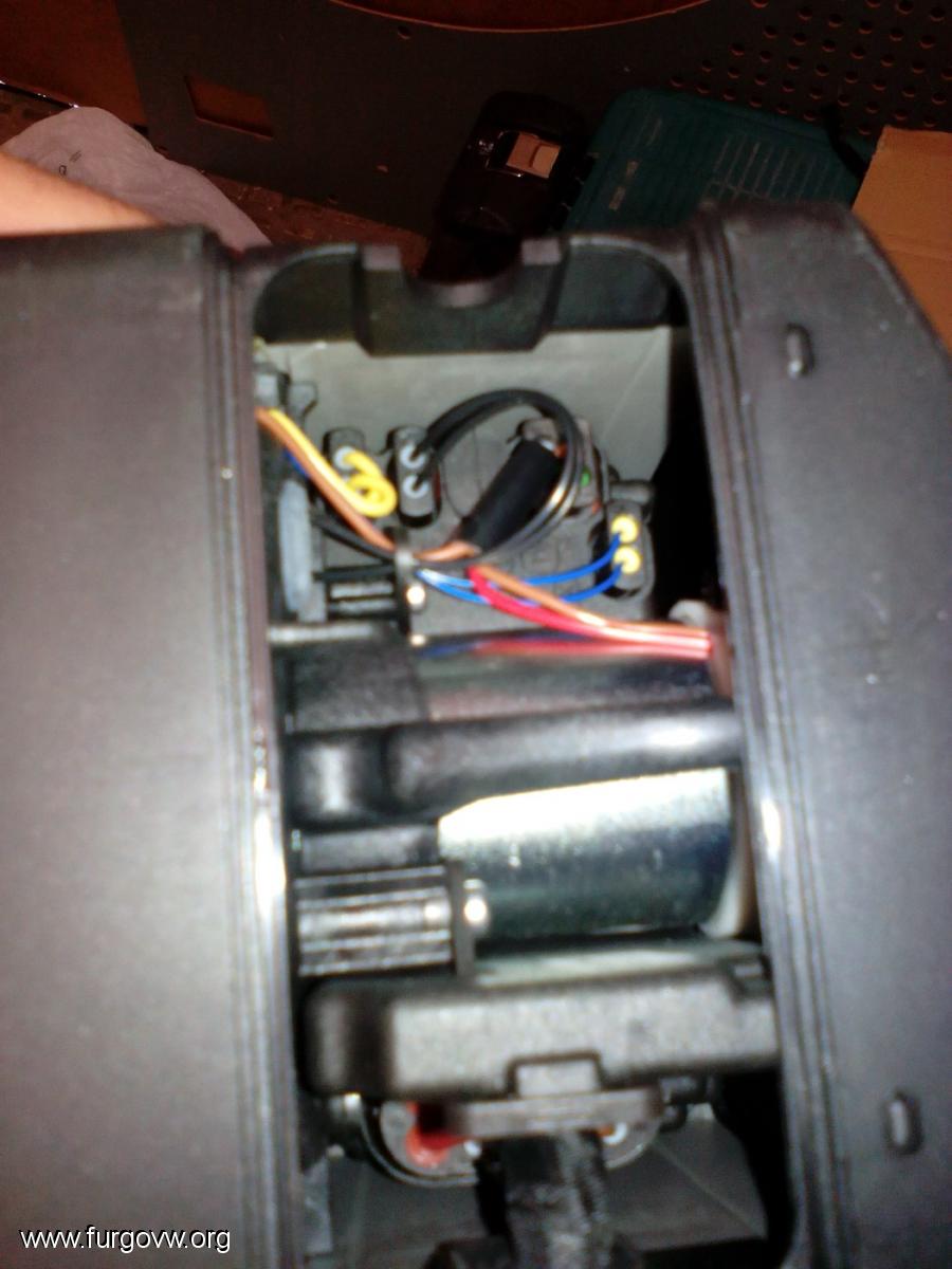

Depende del año de tu calefacción.... las antiguas (conector doble uno negro y otro blanco se enchufan al cuerpo de la calefa) tiene un sensor en el interior de la calefacción que desenchufas y enchufas ahí la sonda..
En las mas modernas (conector único redondeado) tienes que quitar una resistencia que hay muy cerca del mando de ruleta y en su lugar conectar allí los cables del sensor. Sustituyes una resistencia fija por una variable (el sensor)

En la ultima foto se ve la resistencia. Tienes que cortar los cables.... siiiii cortar a un lado y otro de la resistencia .... y en esos dos cables que te quedaran sueltos conectas el sensor de temperatura.... da igual la polaridad ya que es una simple resistencia variable.... el kit trae en una bolsita unos conectores para poner en los cables y conectar a la clema que trae el sensor, pero si puedes/sabes soldar, hazlo, ya que quedara mucho mejor que con los terminales que trae.
Es tan sencillo como eso.... no le des mas vueltas...

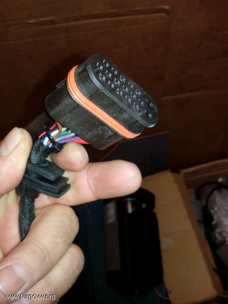

Tras comprobar los esquemas eléctricos y perderle el miedo al cableado, he deducido lo siguiente:
1º Con el cableado que conecta al potenciómetro, va una ficha que conecta, pero queda un cable rojo/blanco que queda suelto. Este cable sirve para la función de ventilador. Vamos que es para que la calefa mueva el aire sin calentarlo. Se conecta mediante un interruptor a masa y ya tenemos un ventilador en la furgo, aprovechando la calefa. Según el dibujo del mismo creo que si en vez de un interruptor, se coloca una resistencia variable controlaremos la velocidad de giro del "ventilador"
2º Con el cableado que sale de la calefacción que va a batería, a través de fusible, vienen tres cables sueltos, morado, azul y rojo/negro. estos se dejan sueltos, ya que sirven para funciones que no nos interesan en absoluto. Son para conexiones en vehículos de mercancías peligrosas y control de baterías.
3ª Junto al cableado que sale de la calefa, viene una ficha con dos cables, marrón y verde/blanco cuya ficha viene cerrada o protegida con un capuchón. Este sirve para realizar una programación, para su utilización el alturas. Hay un hilo al respecto por el foro.
