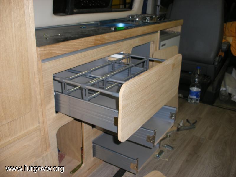

Perdona la ráfaga de preguntas que viene a continuación.  ;D
Es que me ha gustado mucho el acabado de los muebles, y como aún no tengo del todo claro como hacer los mios...
La madera de los muebles, ¿es contrachapado barnizado o está forrada con formica o similar?
¿Cómo has hecho los ángulos de los muebles que se ven redondeados, simplemente lijándolos y barnizados después, o llevan algún forro?
Podrías poner algunas fotos con los detalles de las puertas y los cajones?¿Has tenido que desperdiciar mucha madera al ser las puertas mas grandes que el hueco de la misma, o no son así?
Gracias anticipadas.

senasa
saludos otatono, la madera que he utilizado es aglomerado 11 mm de hoja natural de roble ,te puedo poner fotos del proceso preo en otro momento haora estoy en el curre y no tengo fotos  para mostrasrte  los cantos son redondos pero tambien estan chapados de roble ,seguro que algun forero me dira que no es la madera indicada , pero te puedo asegurar que muchas carabanas o autocaravanas bienen con esa misma madera , que la hay mejor ,,, es como todo tambien lo hay peor , mira encontre esta foto  pero te pondre  mas  ,bueno saludos

Los cajones son de IKEA? con sus separadores y todo...

Gracias senasa, lo que veo es que has construido una estructura metálica y después la has "forrado" y añadido un cajón.   Para montar todo el mobiliario parece que los has unido mediante escuadras, ¿no es así?, ¿no vas a meter tirafondos? o ¿vas a utilizar otra técnica?.   El aglomerado que metes, ¿no es muy pesado? (no sé la diferencia de densidad que tiene respecto por ejemplo al contrachapado).

Cita de: senasa en Octubre 26, 2011, 08:04:39 am
La verdad es que estéticamente me encanta como queda.
Se aprecia la finura con que trabajas.
El mayor problema será el peso, que si hay que meter mucha madera subirá bastante, no sé, habría que pesarlo  ;D
¿Qué te cuesta cada tablero?
Lo que no me ha quedado claro es si los cajones son los recortes del frontal o son otros trozos mas grandes. (Aunque supongo que será lo segundo)
Muy buen trabajo. .palmas

otanono, al emplear tablero aglomerado de 11 reduce peso respecto al de 16 y si bien, sigue pesando más que un tablero de 15 de contrachapado no creo que estemos hablando de una carga demasiado superior.
la superficie es chapa de roble... natural.. osea, es madera fina fina fina pero madera...natural. Si tienes muebles de madera barnizada en casa son así
