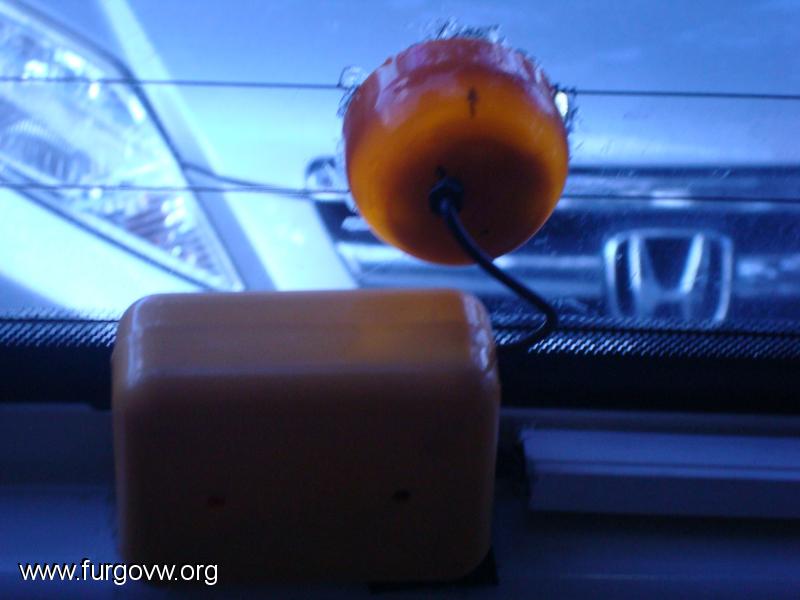

Tambien desmonte la camara porque el cuerpo es muy voluminoso y la adapte a una de esas bolas que los enanos piden en los bares, para adaptarla lo que hice fue desmontar el cto del cuerpo y para adaptarla la acople a un final de un rollo de cinta adhesiva adaptandolo a la camara y despues el cto de esta atornillado al rollo, y el conjunto pegado todo y quedo muy bien, vo y a enviar unas .fotografo, para que vean como se hizo y como ha quedado, saludos campers.
Camara montada en el interio de la bola y adaptada al rollo de cinta y pegada
Otra vista mas de cerca
la camara montada en la bola con sus cables de video sonido y alimentacion

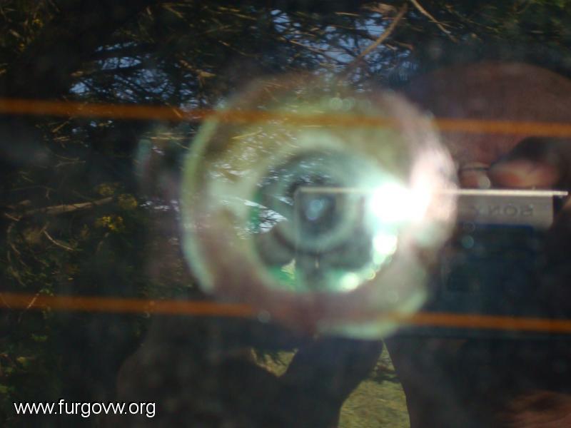

Aqui la camara montada en el cristal trasero, aunque la foto no salio muy bien porque me he reflejado haciendola
Y aqui recogido los cables en una cajita plastica del mismo color
