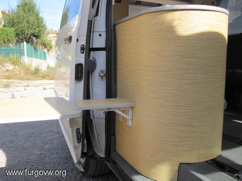

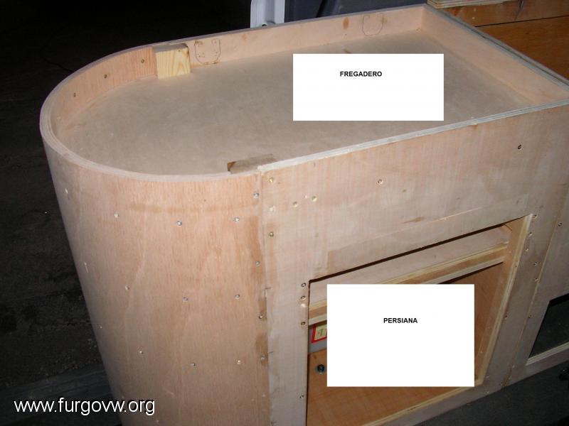

Hola, si te puede servir, yo hice este mueble con un tablero flexible llamado STM DE 10 mm de espesor , muy poroso  que al pegar dos tableros entre si con cola blanca toman la forma que les obligas, en la carpinteria lo hacian al vacio,  pero en mi caso los pege y clave con unas costillas y encima el chapado con cola impacto le ofrece resistencia extra.
Salut.

Vaya nivelazo...  :o podrías enseñarnos más fotos...?   .baba

Vayaaa!! se ve trabajado chicoparatod .. te he cotilleado la galería  ;D

...por fin una distribución diferente,.....bonitos muebles y vaya curro..
pon más fotos... ;D
chicoparatod
Buenos dias!! Pues aparte de las fotos de la galeria no tengo mas fotos (bueno si pero me las censuran) Hoy le hechare unas.

Pues yo creo que con un molde o una estructura de madera, el tablero de STM  encolado y clavado podrias contruir algo cilindrico u otras formas.
Una foto del mueble acabadoy la presentacion de mi furgo eneste link.
http://www.furgovw.org/index.php?topic=230055.msg2349031;topicseen#new
Salut.
