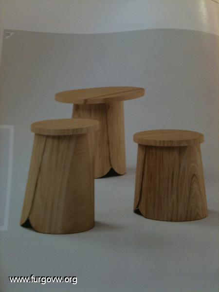

Que tengo un par de ideas sueltas por la cabeza para hacer un mueble para una t4 pelada de todo, pero necesito saber como se pueden doblar tableros de madera de un grosor superior a 10mm (por Darle un poco de firmeza al mueble en cuestion)
La idea principal surgio de este anuncio, pero claro tiene que ser mas grande:
A ver que se os ocurre  ;)
