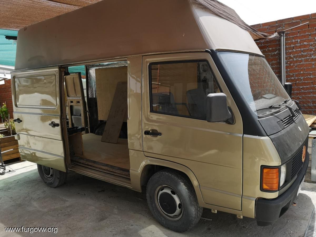

Buenas compas, un añito después de empezar con nuestra MB120 hoy tocaba ITV... Antes llevaba un rampa elevadora interior, así que para quitarla nos ha tocado hacer proyecto técnico.. pensábamos pasarla a vivienda, pero con el cambio de la periodicidad de la ITV al final lo hemos dejado..
Y nos han tirado por llevar neumaticos distintos delante (no los hemos cambiado desde que la compramos y se nos había pasado).. Y también por las luces, me quiero poner esta tarde a mirarlo , la cosa es que ayer las probé todas y iban bien, pero hoy el intermitente izquierdo se quedaba fijo(y me da que es porque tenía posición puesta y ayer no) creo que la pudimos cagar al sacar la luz de la matrícula del cable de la de posición izquierda, porque la luz de la matrícula hace intermitencia cuando pongo el intermitente... un jaleo, pero espero resolverlo y pasarla mañana... si alguien puede contribuir soy todo oídos...
Y otra pregunta, la luz de marcha atrás venía en todas? Me han dicho que o no funciona o en este modelo no venía... Esta es del 90

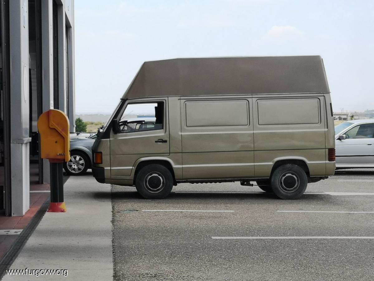

una fotico a la puerta del matadero

ya está solucionado, había cogido mal la masa de la luz de la matrícula y estaba jodiendo todo... la marcha atrás sí la lleva, la bombilla parece que no estaba fundida pero al cambiarla ha funcionado!  .palmas
