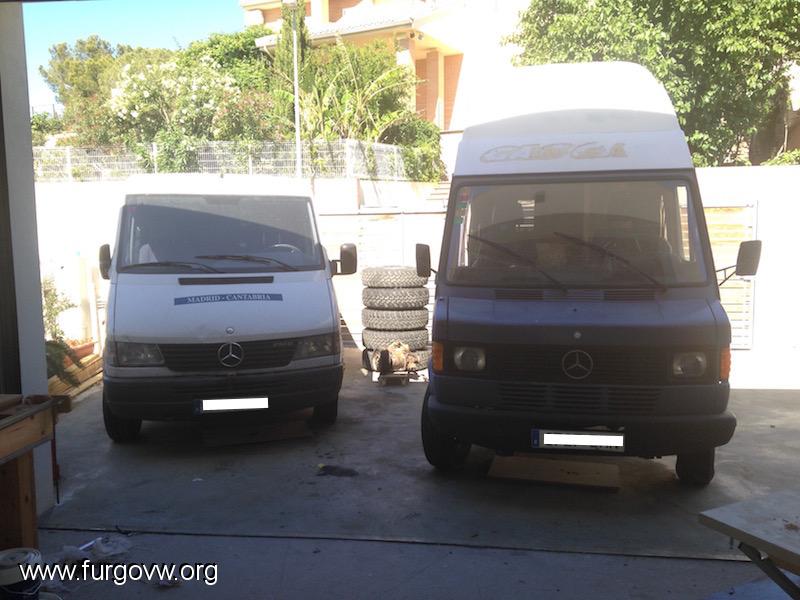

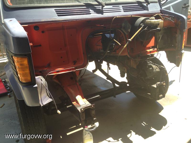

NO, actualmente tengo una 307D del año 86, con el proyecto de convertirla a 4x4 y montar mecánica de Sprinter:
A la derecha mi furgo, y a la izquierda la sprinter 210 que compré como donante de mecánica.
Este es el estado actual de la 307D:
Mañana espero cortar las punteras y empezar a soldar. Deseadme suerte...
Me refería a que tu donante es una sprinter como la de EMRIC, no me vale, la mía es como la 307 tuya pero en 210.
Animo con las soldaduras esas. Un saludo
