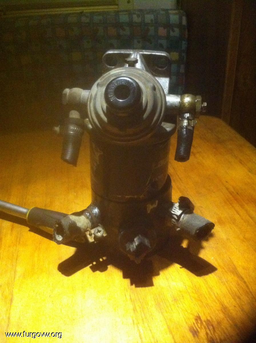

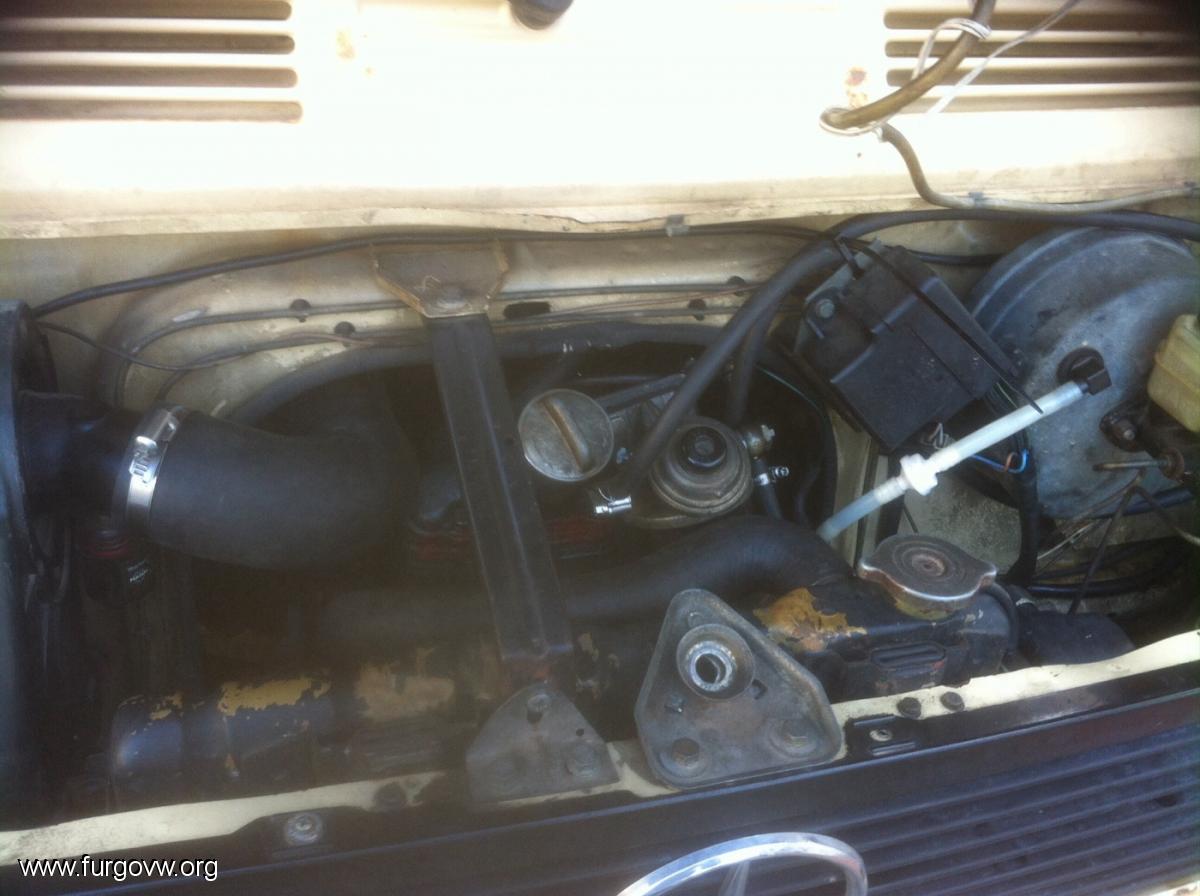

Es esto el filtro de culo caliente, es un filtro de gasoil igual que todos pero con la parte inferior metálica por dónde dentro pasa el aceite caliente del motor.
El sitio de hacer el "empalme" es justo antes de la entrada de la calefacción.
Instalaselo que yo lo noté una barbaridad! También le instalé un decantado de agua ya que el aceite reciclado te la juegas a todo.
Te dejo las fotos abajo y a ver si alguien se anima!!
