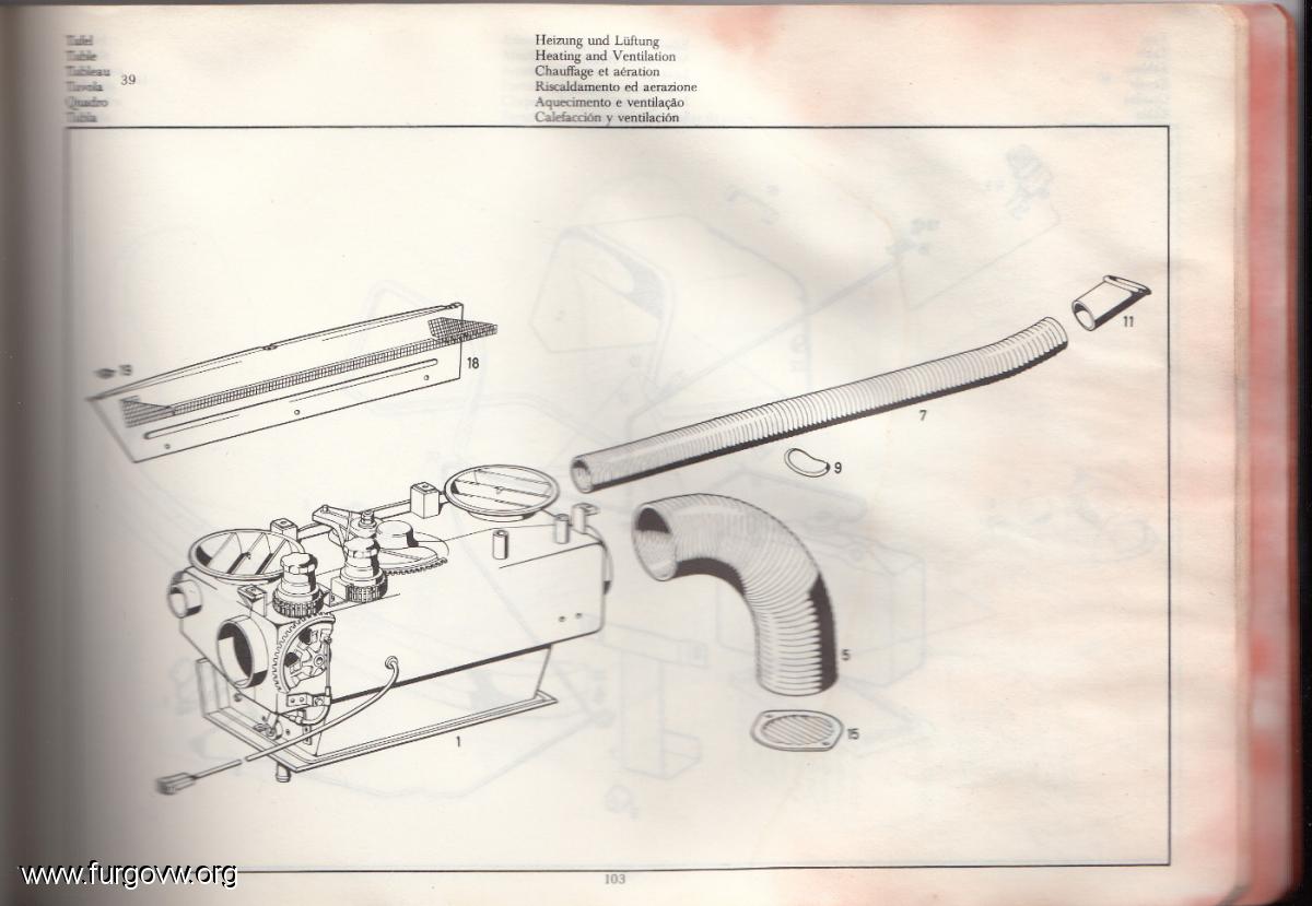

Buenas, la calefacción la tengo encendida siempre, no hay manera de apagarla, la ruedecilla está rota creo y ahora en verano el calor en la cabina es una pasada  .loco2 además alguien comentó por aquí que no es bueno llevarla encendida siempre. Como tengo otra calefacción de repuesto que me venía con la furgo pensaba cambiarsela que parece que si funciona. He intentado soltarla quitando todos los tornillos pero no sé como va, no sale. Observo un cable que se mete hacia el motor...Alguien sabe quitarla  ???
chakiko
Cita de: MoriendiArs en Julio 21, 2014, 12:18:08 pm
Eso es que tienes el grifo de la calefaccion abierto, prueba a cerrarlo manualmente, seguramente se te halla soltado el cable que lo acciona.
no conozco bien ese modelo, pero debe estar a la entrada del radiador de la calefacion, o como en las T1 en el manguito fino que sale junto al termostato.
Pon fotos que es mas facil de explicar
MICHEL-FIFI
hola  compañero,yo tenia el mismo problema,siempre calor .loco2 .loco2
yo tenia atascado el grifo de la calefaccion,que siempre estaba abierto,lo desmonte ,hecho una limpieza,cambie la junta torica y ya va de categoria.desmontar la calefaccion no es dificil
dentro del motor tienes dos manguitos de entrada y salida de agua.
despues lleves la tapa de calefaccion del salpicadero,desconectas las tuberias de aire caliente y ahora no se si los tornillos que la sujetan estan a lado de los manguitos de agua o dentro del salpicadero,lo mirare ;)
saludos
MoriendiArs
Gracias a los dos! voy a seguir vuestras indicaciones...
La cosa es que el cable está agarrotado, no se mueve y no puedo ver donde va.
No sabía eso del circuito de agua... Si veo que no puedo o me trabo mucho pongo una foto, saludos ;)

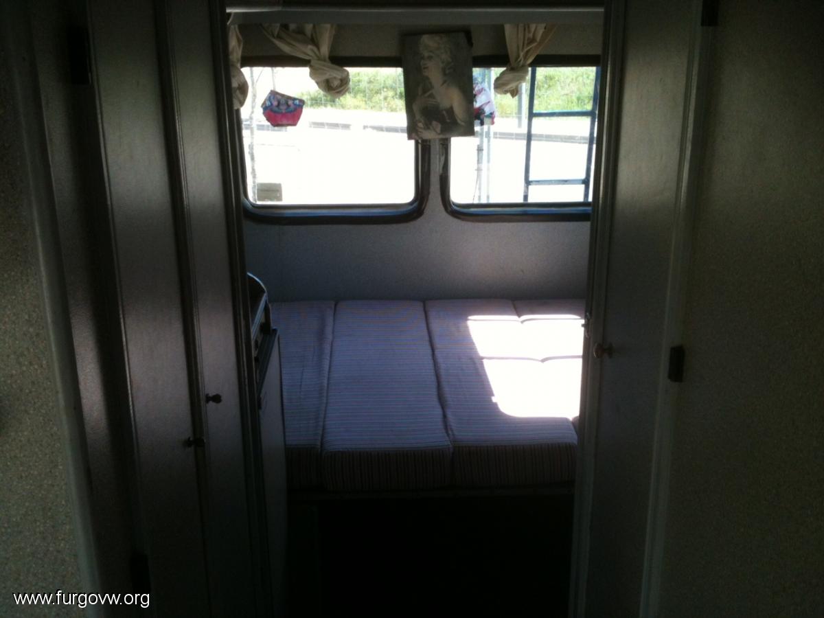

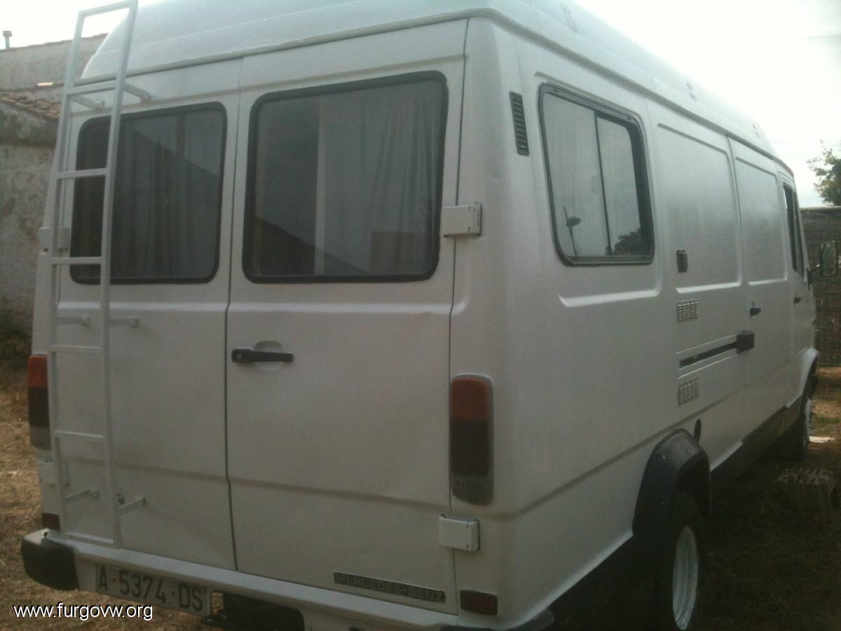

hola de nuevo despues de pintar quiero cambiar un poco la distribución interior para poder tener un poco mas larga la cama, que esta a lo ancho y para mi es incomoda ya que no quepo, y seria cuestión de ponerla a lo largo quitando la cocina i fregadero y la nevera,colocandolo en un lateral de la corredera quitándole unos 50cm, el problema que tengo es que tendría que poder abrir media puerta de atrás para aprovechar el espacio lateral que me queda y debajo de la cama, y esta fija y no se como abrirla en el interior esta panelada y no quisiera tocarlo solo abrir el espacio debajo de la cama y asi evitar que puedan entrar por detrás
y por detras
se podria quitar las bisagras .confuso2
que se os ocurre ??? ???
un saludo
