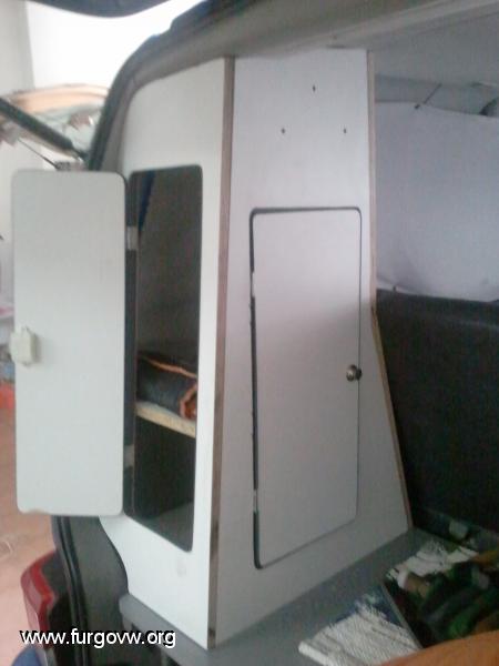

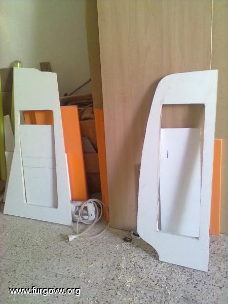

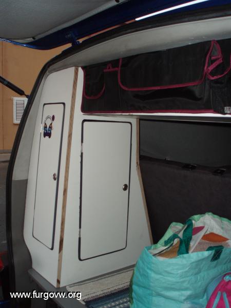

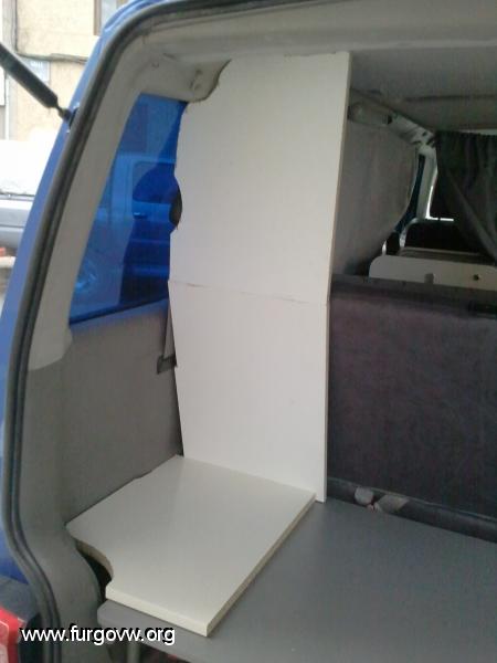

buneo pues aki tienen algunas fotos del mueble que se ha puesto a nuestra vw multivan que salio del patron de una california t4 espero que les guste y tambien ya que tamos en el ajo se le ha puesto el tanque de aguas limpias, gracias a toda esa gente que ha echo posible esto, muhas gracias a ver k les parece
el ancho es de 35cm igual que una cali t4 y fondo casi 70cm
este tramo costo un poco x el lateralya que ahi esta el cinturon y esa curva en el techo
aki es como va el mueble para tener claro donde poniamos las puertas y medir tambien para el altilo
las puertas ya hechas
las puertas se pusieron con la misma madera de manera que no son superpuestas
el hueco  con su correpondiente balda
espero que les guste y que sirva de idea para algun furgonetero un saludoooooooooo

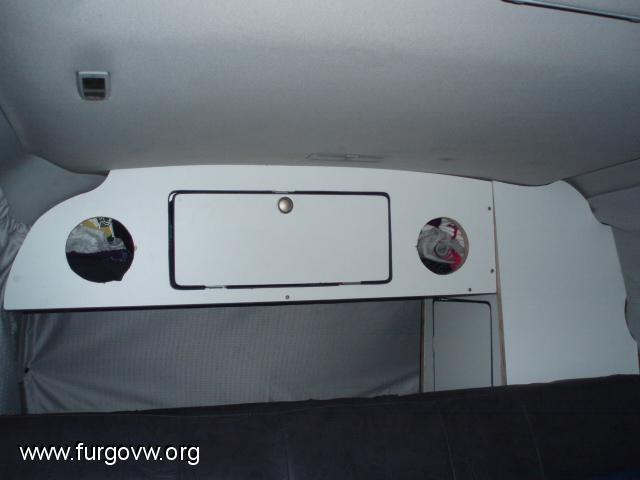

Bueno señores aqui, el resto de las fotitos que me faltaban por colgar  donde se ve el altillo.
para aquellos que querian las medidas :
lateral: 35 ancho,largo 67 y alto 1m.
altillo: 40  ancho, largo 1m, alto 30.
Si se fijan, el lateral tiene solo 3 caras, la cara que va en la ventana no quise hacerla, está la cortina.
Los anclajes del lateral (tiene base fijada con tornillos a la tabla gris que viene) y arriba está sujeta al altillo con 3 tornillos con rosca.
El altillo está sujeto al lateral como dijimos, con los 3 tornillos y por el otro lado está sujeto bastidor con 2 tornillos autoroscantes.
La madera es chapa marina en blanca, debería ser de 16 mm pero aquí el único sitio que la encontramos en blanca era carísima asi que la compramos de 18 mm por 82 €.
Barajamos la posibilidad de comprarla sin pintar y valía 36 € pero para nuestro gusto, no es lo mismo limpiar una pintada ( se ven las manchas) que una que venga ya plastificada en blanca (le pasas toallitas y listo!).
Recomendamos que si la encuentran de 16 mm utilicen esa pues es la mejor a la hora de encontrar los accesorios (gomas, bisagras, pulsadores... etc).  Nosotros conseguimos montarla "igual" pero con mil quebraderos de cabeza!! jajaaja  .loco1  .panico
Aún nos faltan ultimar detalles (poner los altavoces, planchar las tiras blancas a los cortes de la madera y tal tal).
Cabía la posibilidad de poner madera DM que salía 18 € la plancha en blanca pero la descartamos puesto que siempre estamos cerca del mar y el mueble llevara botellas, garrafas de agua, etc y no queríamos arriesgarnos a que en el futuro se hinchara la madera por ahorrar.
