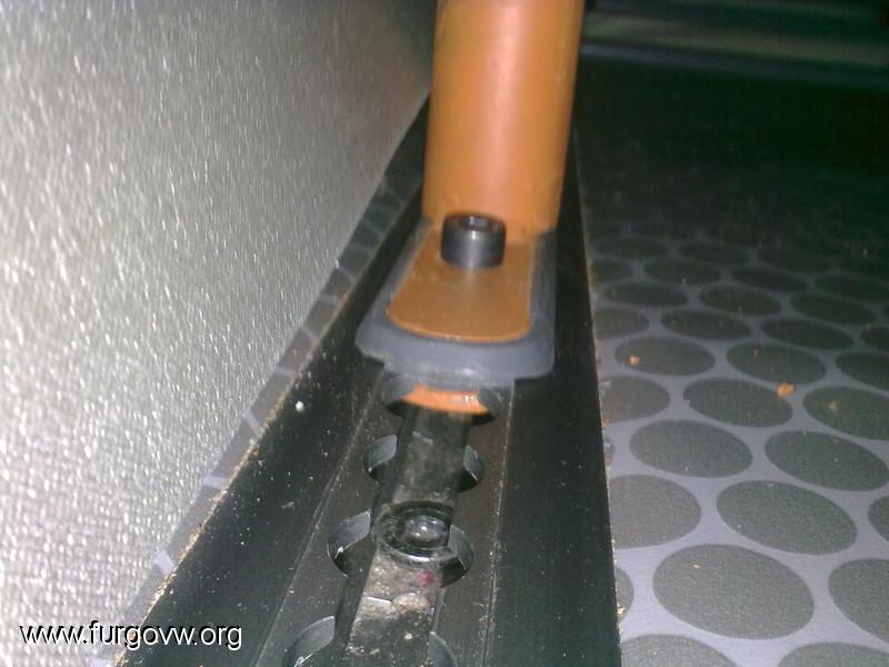

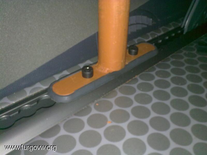

de todas formas, es lo que te dije, mis patas tienen la misma forma que la base del hierro. es más puse los plasticos originales de mercedes numero 260 como viene en el dibujo(tengo de más porque pedí muchos así que si alguien los quiere que lo diga). y lo que hice es lo que te dije un hierro igual que la base con dos agujeros y dos tuercas soldadas. A la base otros dos agujeros. Para quitar la base solo hay que quitar 4 tornillos allen. Por cierto ya está pintado de  gris
en esta se ve debajo de la guía hay un poco naranja, eso es el hierro con las dos tuercas soldadas y que entra perfectamente por el agujero de la guía asiq ue no hay que quitarlas ni nada de eso.
