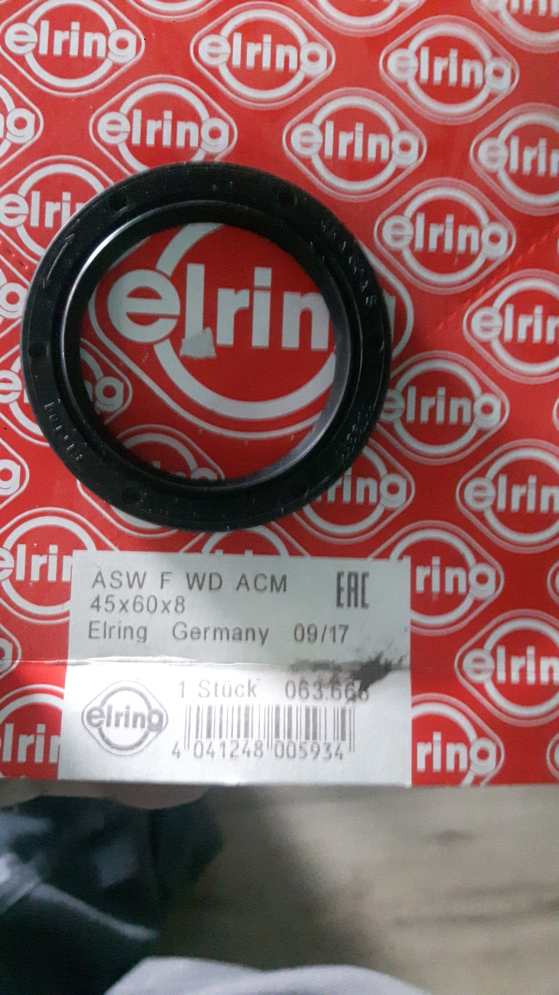

manuel este es el reten que va en la caja en la salida del palier en el lado derecho en una 2.4d

Cita de: fraski en Abril 02, 2020, 19:10:11 pmmanuel este es el reten que va en la caja en la salida del palier en el lado derecho en una 2.4d
Muchísimas gracias!!
En cuanto se pueda salir,a pillar uno y a ver si me apaño bien para cambiarlo...
