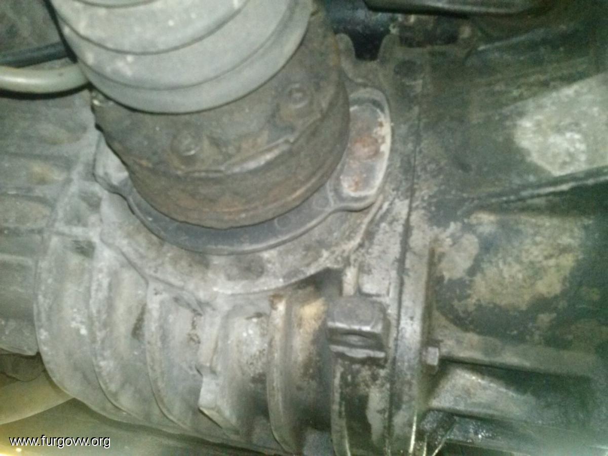

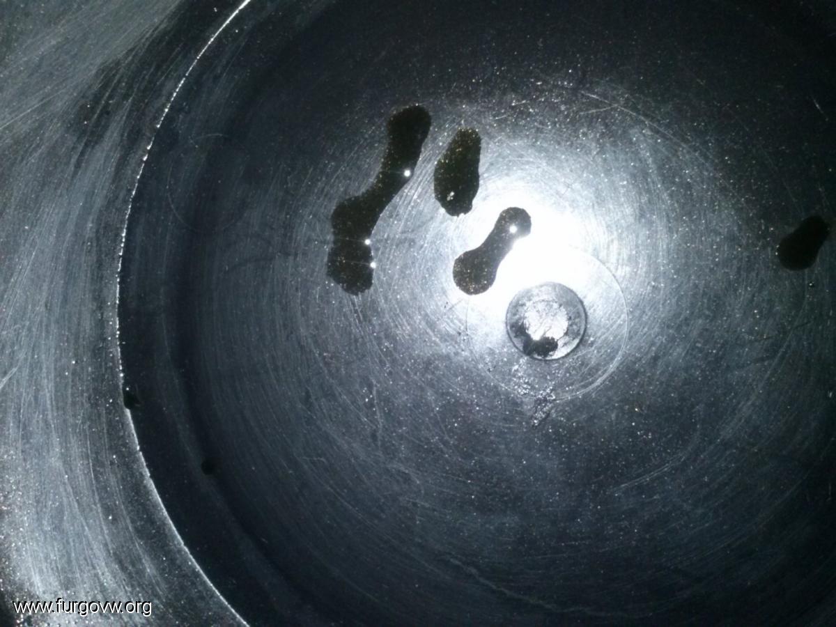

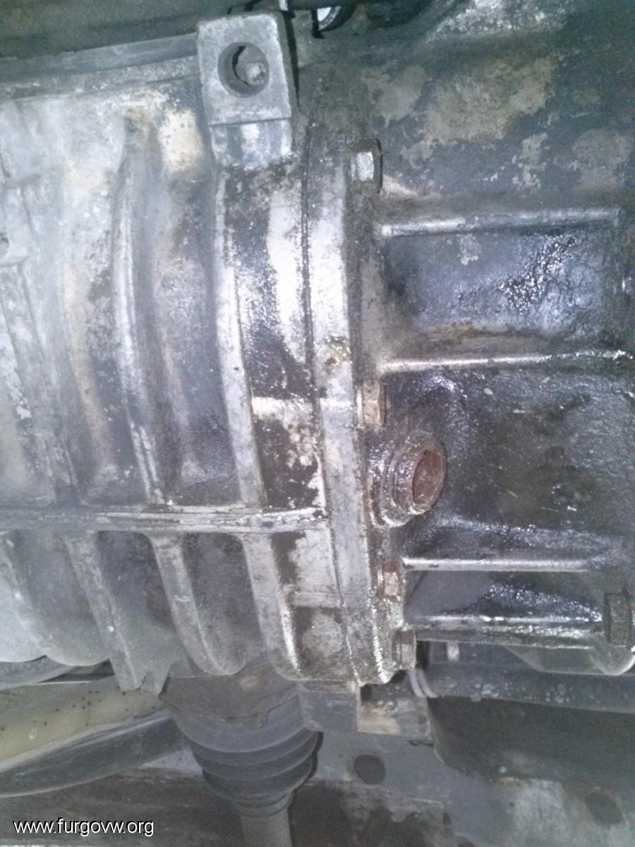

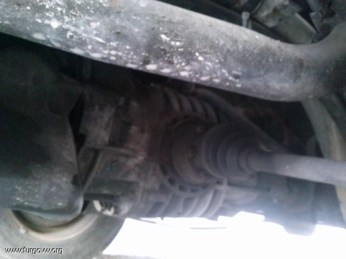

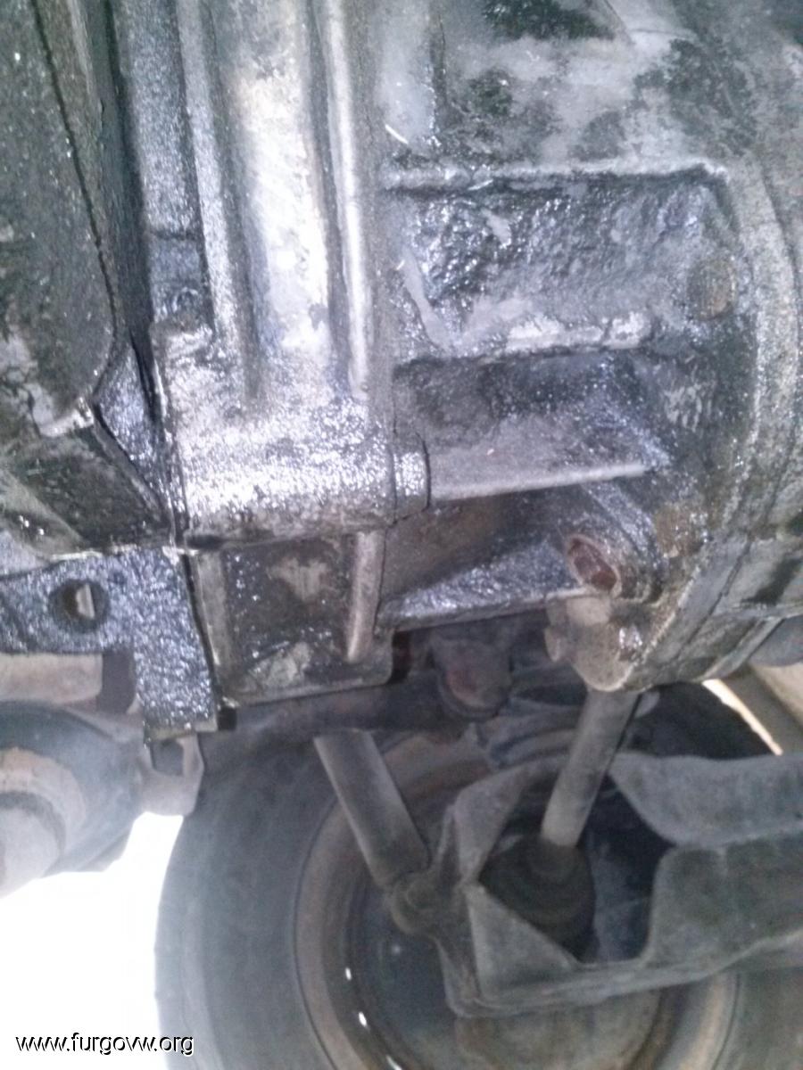

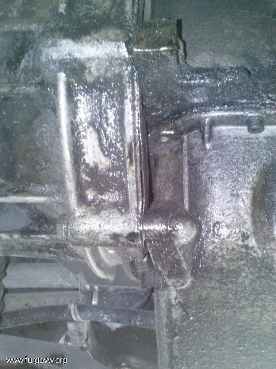

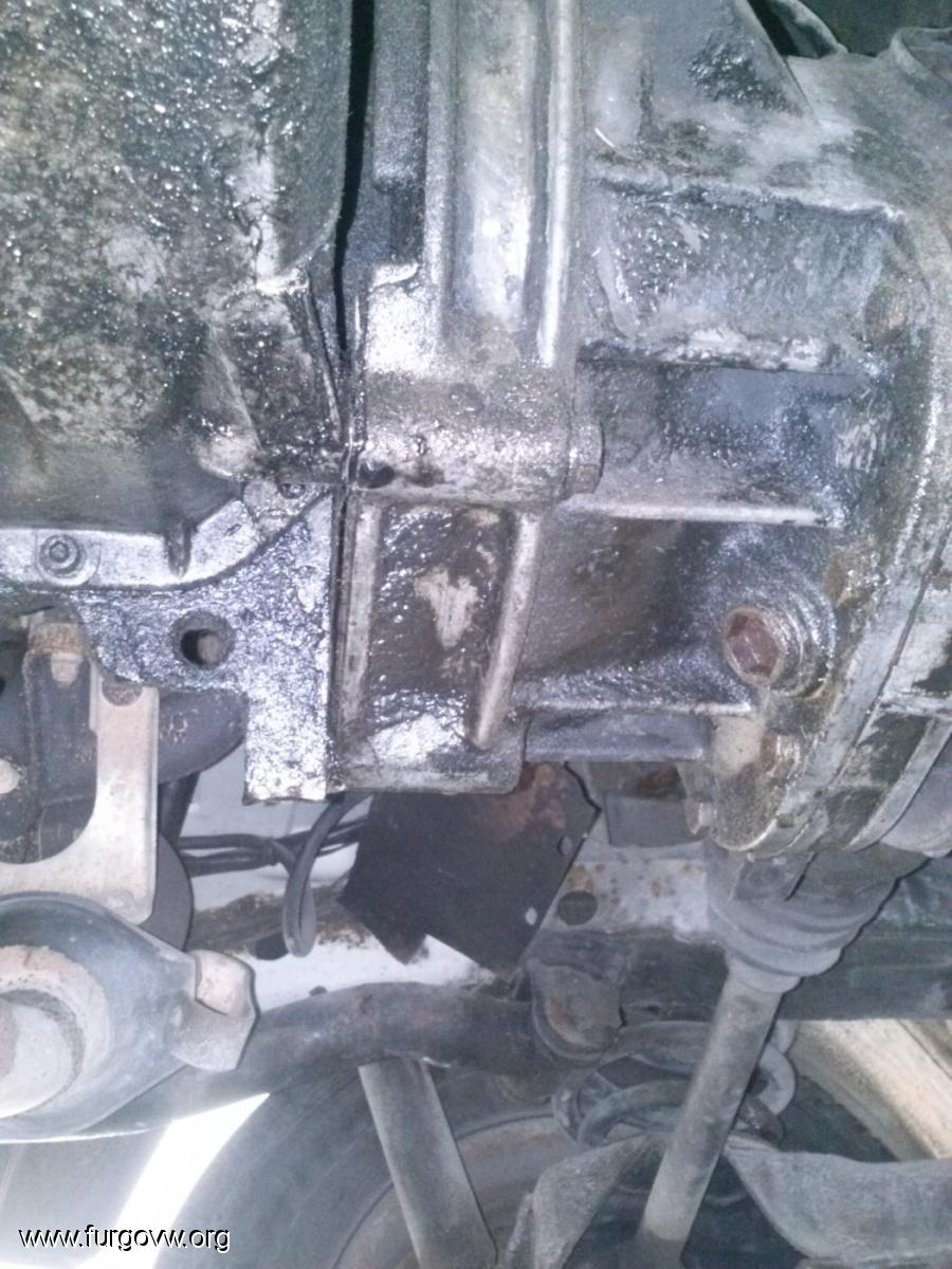

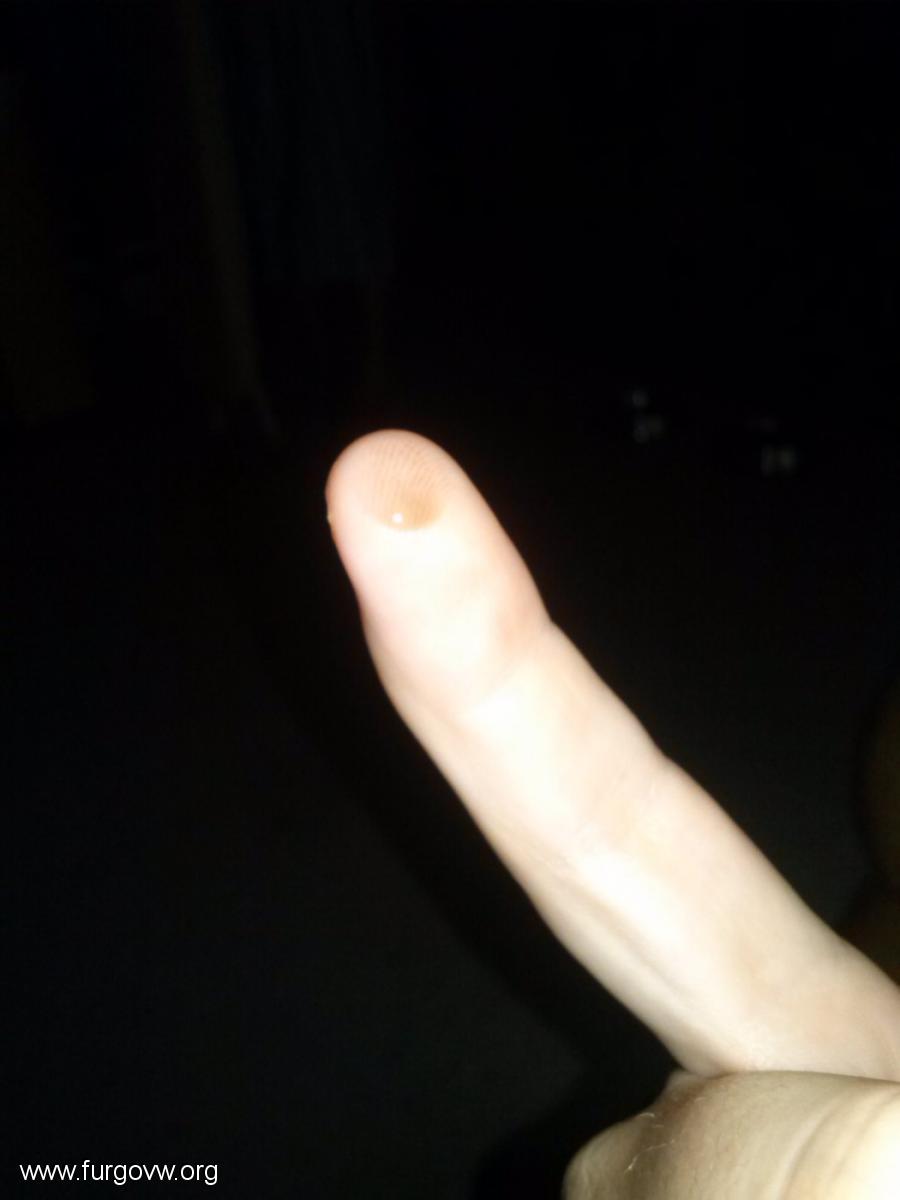

pero lo que nos concierne hoy es la maldita valvulina, que coñazo!!! (digo yo que sera valvulina...)
dejo las fotos:
unas gotitas que recogi en un cubito
toque con el dedito para que vierais el color.
espero vuestras respuestas.
muchas gracias

Agosto 07, 2013, 09:52:36 am #413 Ultima modificación: Agosto 07, 2013, 10:01:56 am por 4
contestado por privado ;)..ya tienes la solucion en el privado...venga un saludo
