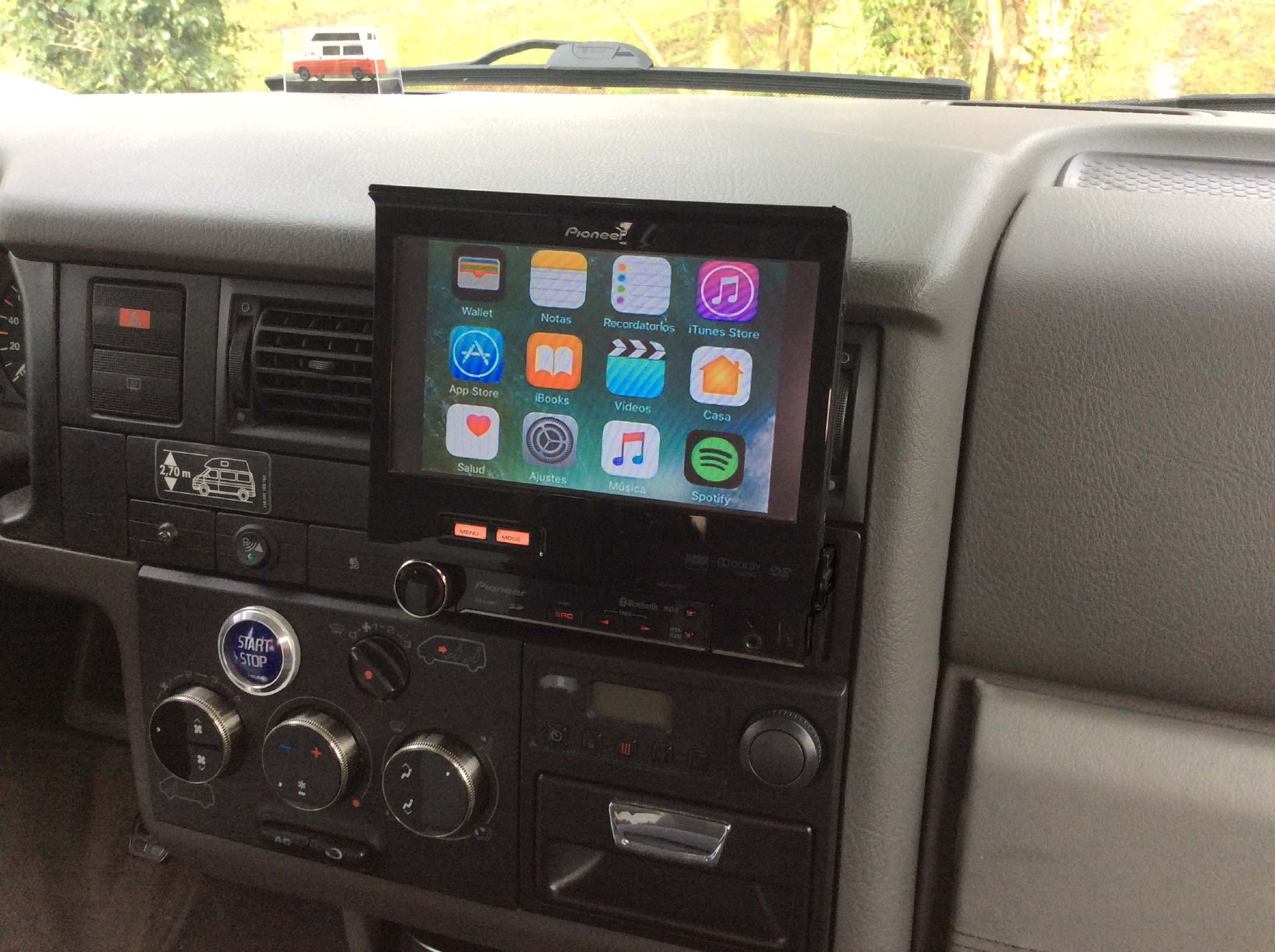

En las últimas T4 sí que es posible (las que tienen el warning triangular), debe ser más laborioso el brico de lo que parece, pero hay quien lo ha hecho aprovechando el hueco que deja el cajoncito de encima. Si la furgo no es de estas existe la posibilidad de poner un modelo con pantalla escamoteable. Esta es la que yo puse y la pantalla se pliega/despliega automáticamente al poner/quitar la llave de contanco.
mensaka36
Tiene buena pinta.Tienes link de la compra?
papolin
Esta mía tiene unos años, la pillé en Wallapop.

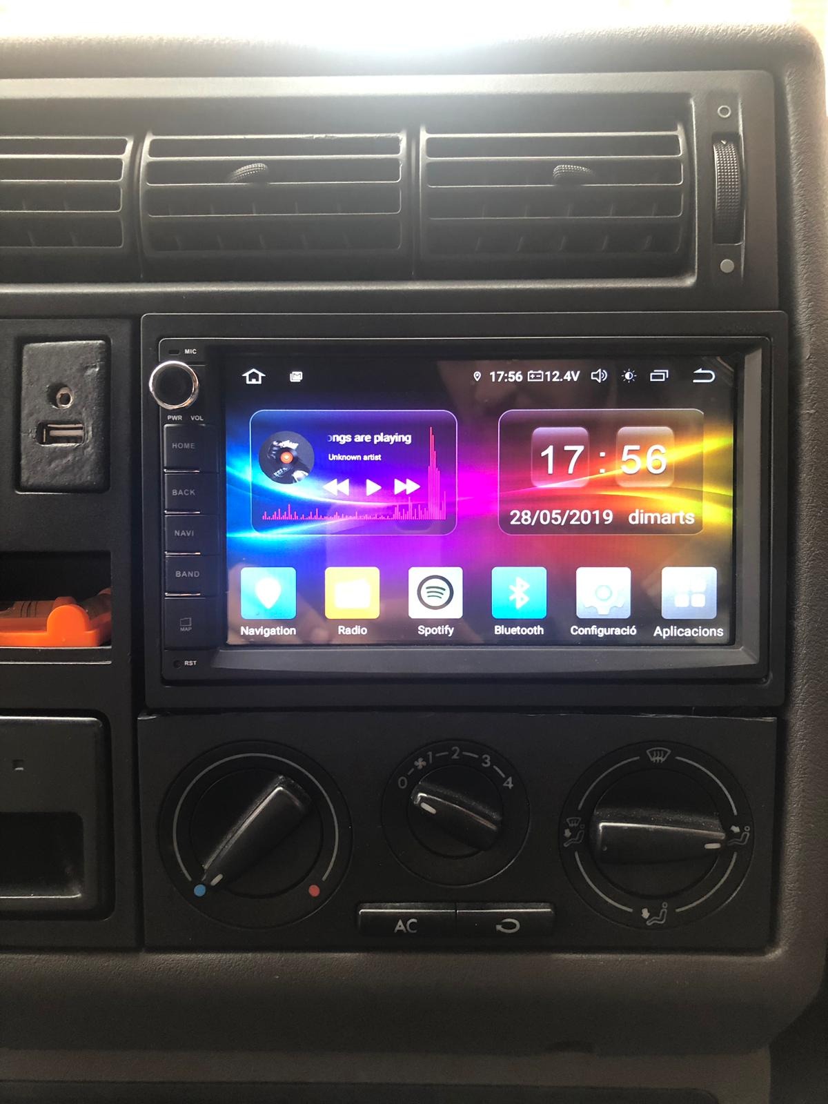

En mi caso he instalado 3 radios 2DIN en T4.
En la Eurovan que tuve le quise poner una radio 2DIN con camara trasera.
La primera era una muy barata de Aliexpress con sistema Android muy sencilla que me duró pocas semanas.... (me rebentaron el cristal y me la arrancaron tal cual... no tengo ninguna foto)
Al poco tiempo lo pasé por el seguro y volví a instalar otra radio 2DIN android de aliexpress un poco más buena

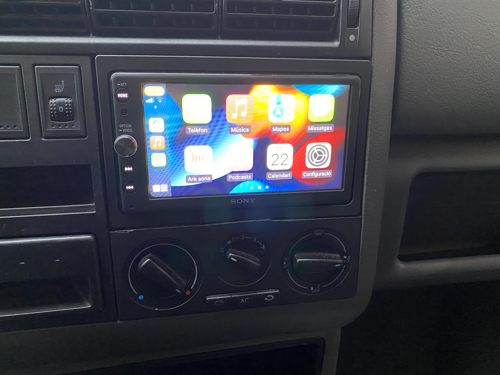

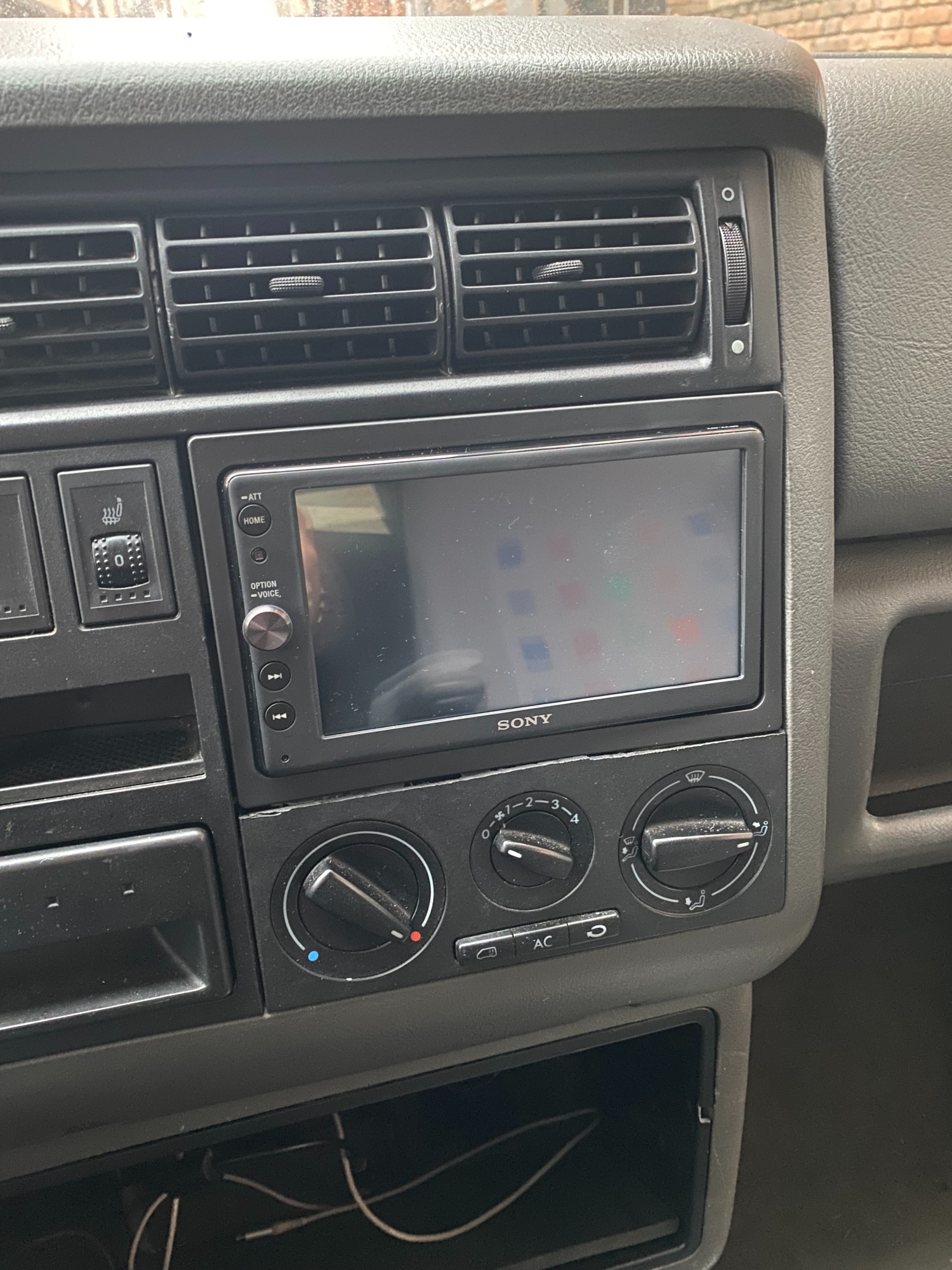

Al final vendí la furgo y la radio se quedó en la furgo y compré una T4 california, y en este caso le he instalado una radio 2DIN Sony XAV-AX100 con Apple CarPlay y Android Auto con su camara trasera y estoy muy contento (me costó lo mismo que la última de Aliexpress y la calidad es muy superior)
La instalación es relativamente sencilla ens las T4 a partir de 1999... Solo hay que recortar el marco (ojo que yo la lié y me quedó bastante mal cortado....) Lo más complicado es pasar el cableado de la camara.
Importante buscar una radio que tenga cuerpo 1DIN con pantalla 2DIN o que tenga el cuerpo trasero de poca profundidad para no interferir con la biga interna del salpicadero.

Hola!
Lo único que hay que hacer es recortar el marco de plástico de los mandos del aire acondicionado y luego hay que adaptar ligeramente el chasis metálico que viene con la radio para fijarla en el hueco para que no interfiera con la barra trasera.

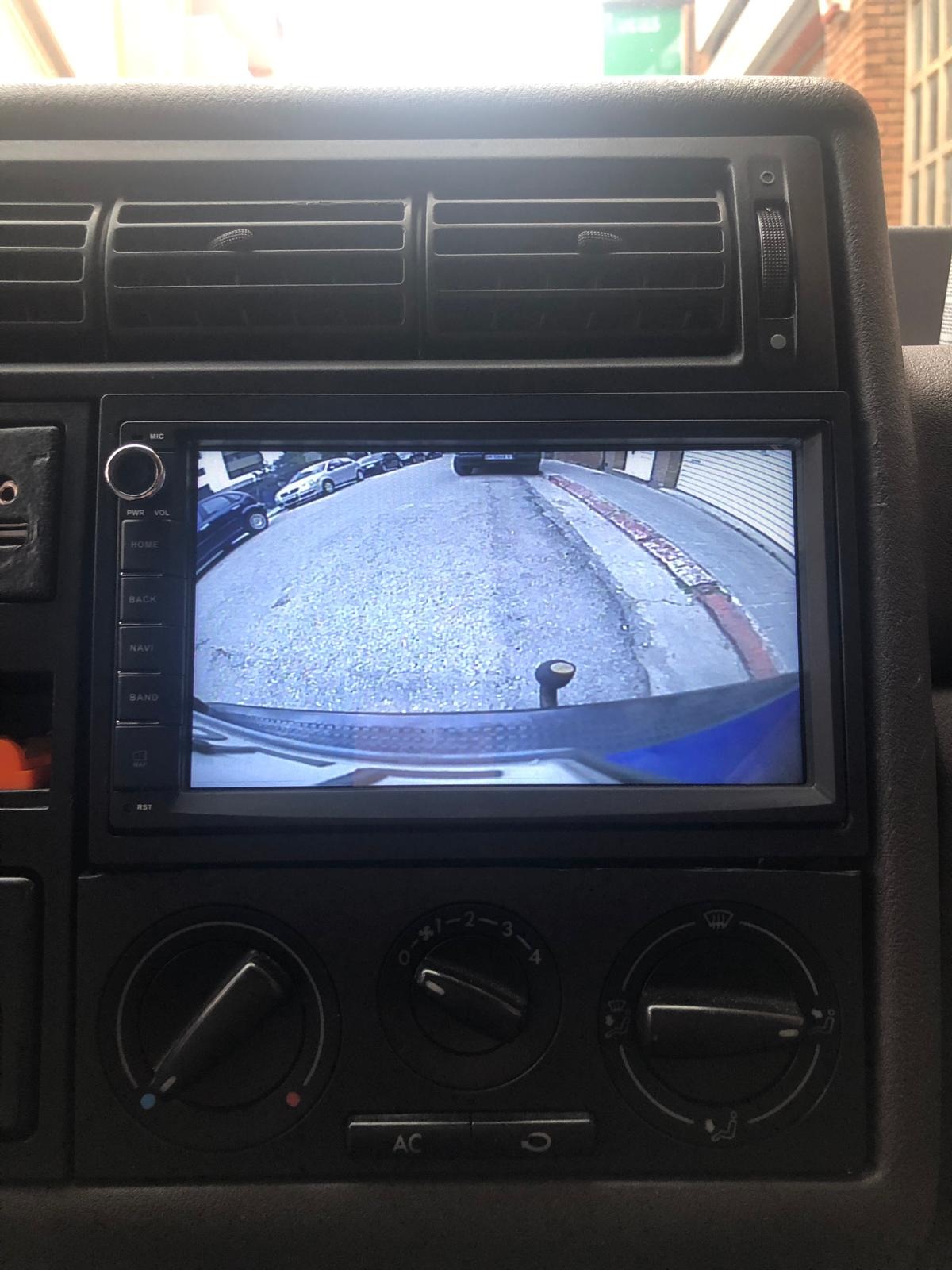

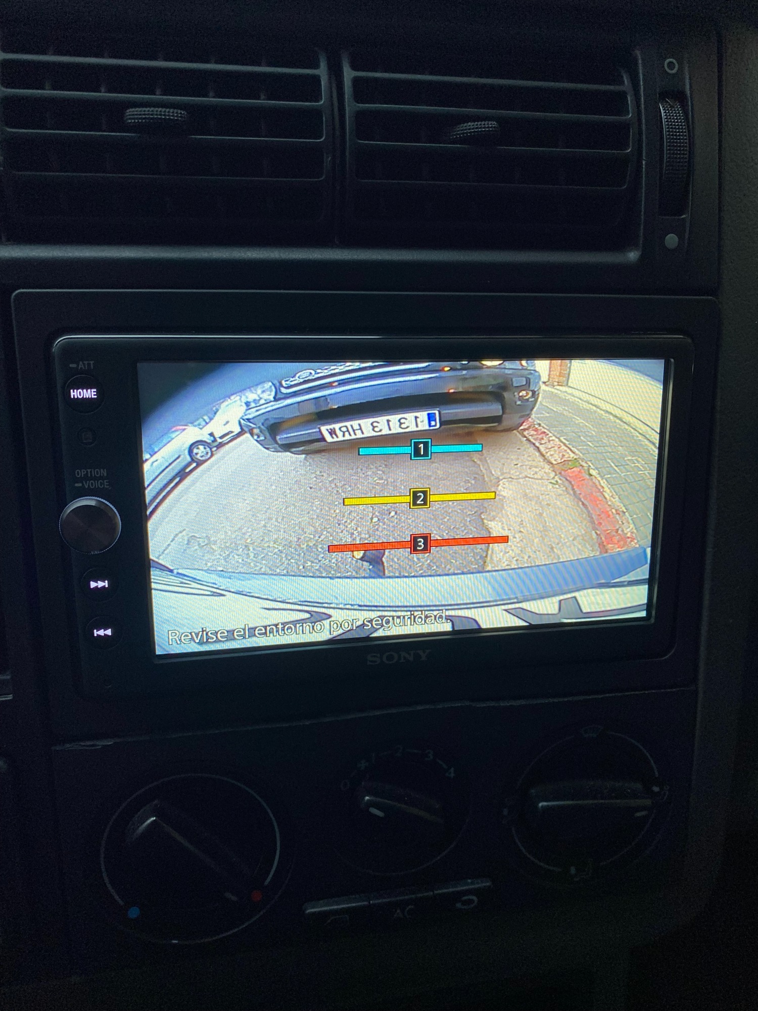

La cámara lleva el típico conector tipo RCA de color amarillo con el positivo que tienes que conectar por un lado al pin específico para ello en la radio y por otro lado en el positivo del piloto de marcha atrás para darle corriente cuando metemos la marcha atrás y que se encienda la cámara y aparezca automáticamente la imagen en la pantalla.
La cámara que llevo yo la compré directamente en Aliexpress por poco dinero y la fijé en el hueco de las luces de matrícula aprovechando los tornillos que hay en la zona.
