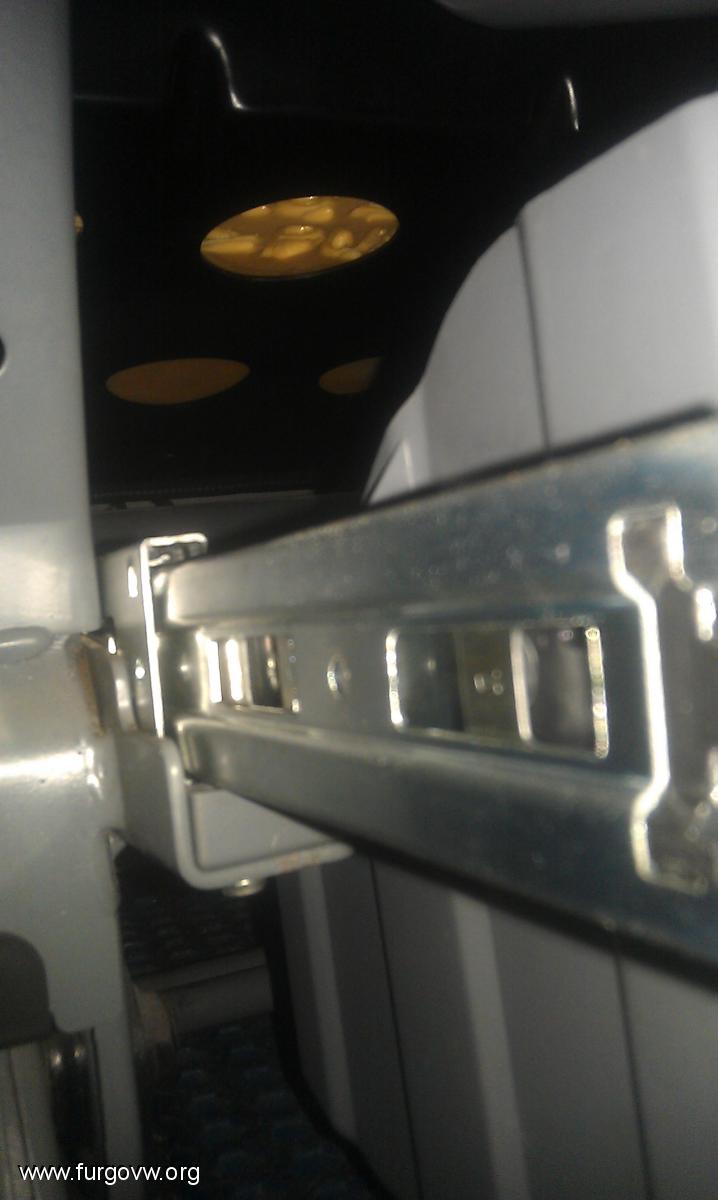

Gracias por tu aportacion ENANO, que tal te ha quedado? queda consistente?
ENANO
Infinitamente mejor k la original.........
De soportar 14 kilos, a poner unas de 35 imaginate....
Yo creo k merece la pena aunque no la tengas rota...

acabo de ponerlas, me consto lo suyo, pero como dices infinitamente mejor, se nota la consistencia, enhorabuena enano  por tu brico, salu2

Yo tambien acabe poniendolas, menuda mejoria, totalmente obligatorio hacerlo, en serio  ;)
CARPEDIEM
El único problema que les veo es que las de mercedes podíamos sacar el cajón para quitar el asiento cama y con estas tenemos que desatornillarla entera... pero bueno , tampoco es algo que se haga todos los días y como comentáis todos el resultado es mucho mejor con las guías nuevas

Hello guapo.... siguiendo tus consejos di vueltas  al tema, y en la  ferreteria de barrio encontre guias de cajon de cocina desmontables, para un maximo de 45 kgr; el coste de las guias?hay el ferretero del pueblo me dejo roto!!!!! 6,02 euros el par y encima desmontables.... tuve que rebajar el tope de las guias un poco y a correr... todo perfecto, muchas gracias por tu ayuda... eskerrikasko... si pasais por Hondarribia avisa....  :D

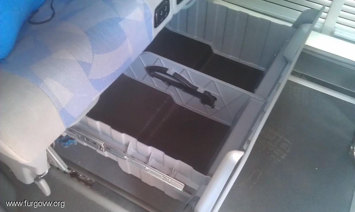

Yo también las he montado con las guías del merlin y fenomenal.
El problema es que el cajón se deforma con el peso al ser de plástico y me da a mi que eso es lo que puede dañar la guia.
A mi no me venía la pieza del medio del cajón, que supongo que lo hará más robusto. ¿sabéis si se vende por separado?
Algún ha hecho algo para reforzar el cajón.
Enviado desde mi SM-G925F mediante Tapatalk
ENANO
yo quite la pieza............ pero ni se que fue de ella..... hace años..............
yo no he notado deformacion del cajon............... y le meto bastante peso, y ha pasado bastante tiempo.
