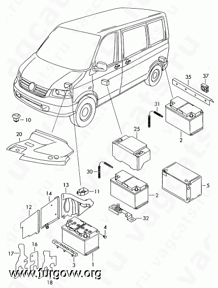

Hay esta, la instalación de la segunda bateria en la California T5

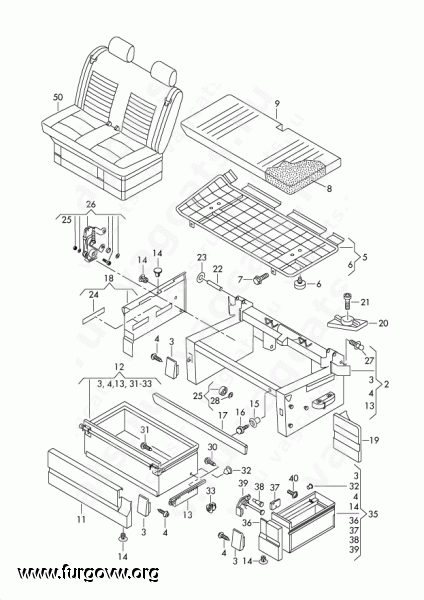

¿que guarda debajo el asiento cama ?
