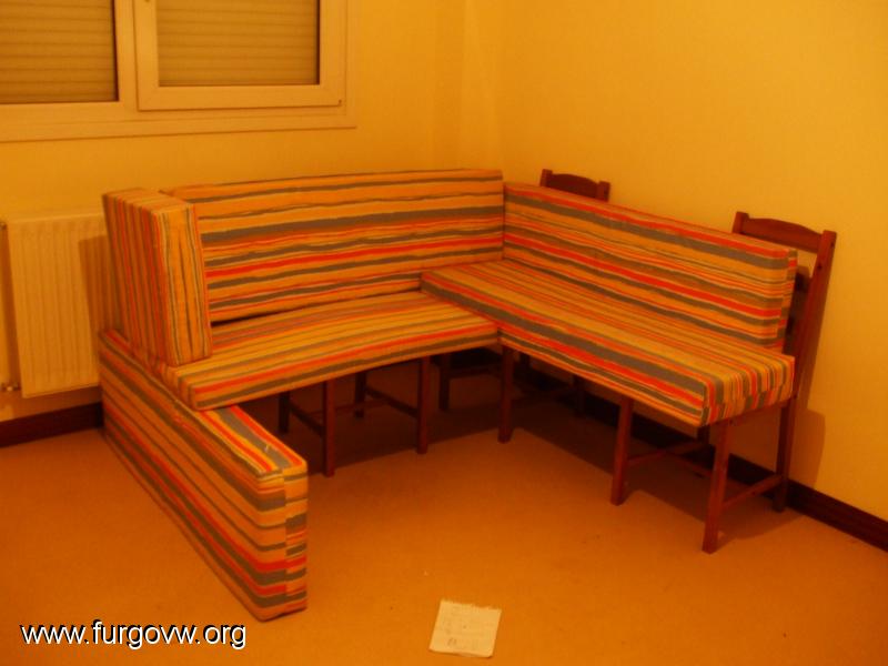

Yo lo que opino es que es mucho mejor, para hacerlo uno mismo, el sistema constructivo este de tu galería:
Perdona eneko no vi tu post!

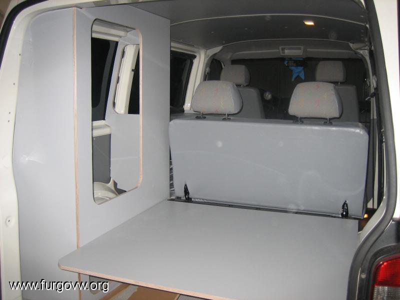

Si, este mueble es un brico inglés, por eso el mueble está orientado para ir en la derecha, al menos el armario ropero lo dejaré en la zona derecha, mi furgo está completa salvo los muebles, tenía la siguiente distribución (la hizo su anterior dueño), en madera DM, dos arcones y mesa que se hace cama:

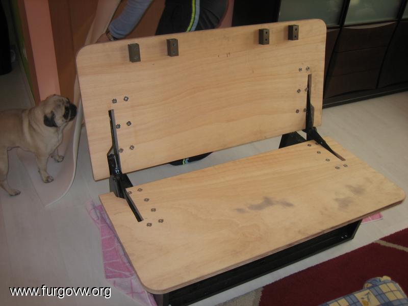

Tengo pensado hacer algo parecido a los que tiene el forero powell, para mi es la mejor distro, mas que nada porque no pierdo las 5 plazas:
Para mi esta foto es la ostia, tener una pequeña "salita" para poder tener mi intimidad y ver pelis hay tumbao tan pichi..
Buaaaa y la cama seis ******  ;D BRUTAL!!!   .baba

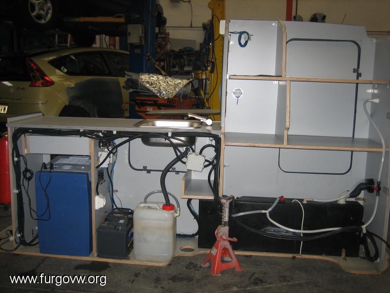

Cita de: Knaus en Octubre 26, 2011, 15:32:36 pm
Por si no conoceis este hilo lo pongo aqui que seguro viene bien, aparte de la cama que es impresionante, los muebles que esta haciendo son  .yupiii
http://www.furgovw.org/index.php?topic=230919.0
Desde luego que hay foreros que tienen unas manos que ya las quisiera McGiver

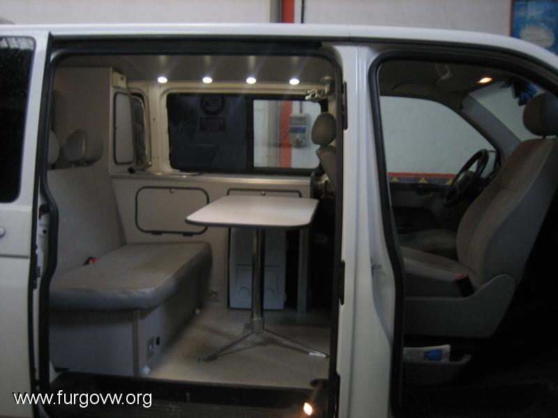

para eso me quedaré siempre siempre con la t5 blanca de luca en su 1ª camperización... creo que es un montaje que me ha quedado marcado.. por sencillez y terminaciones será siempre una destacada

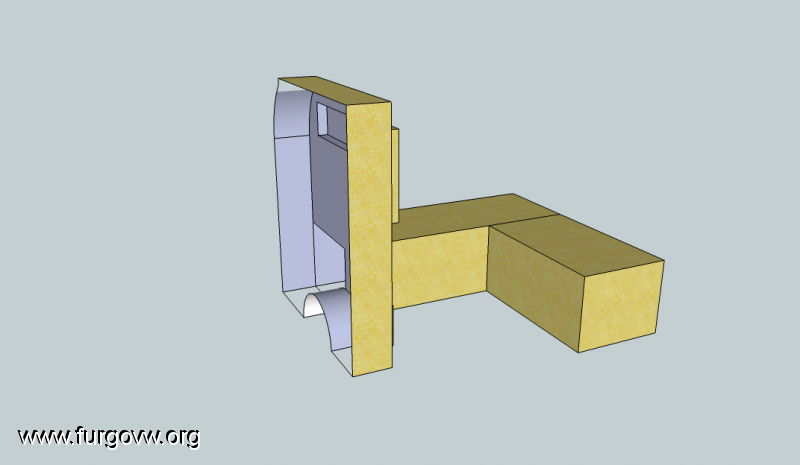

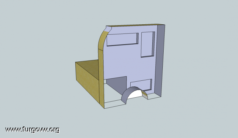

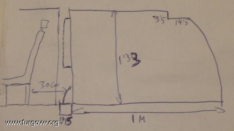

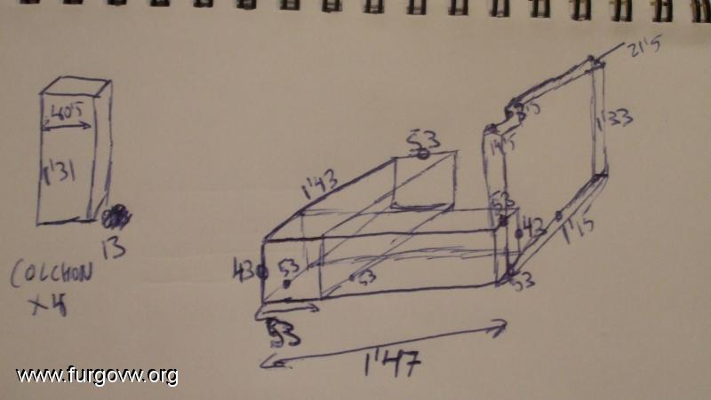

Bueno pues seguimos avanzando, poco a poco (lo que me da el poco tiempo que dispongo):
Este es mi punto de partida:

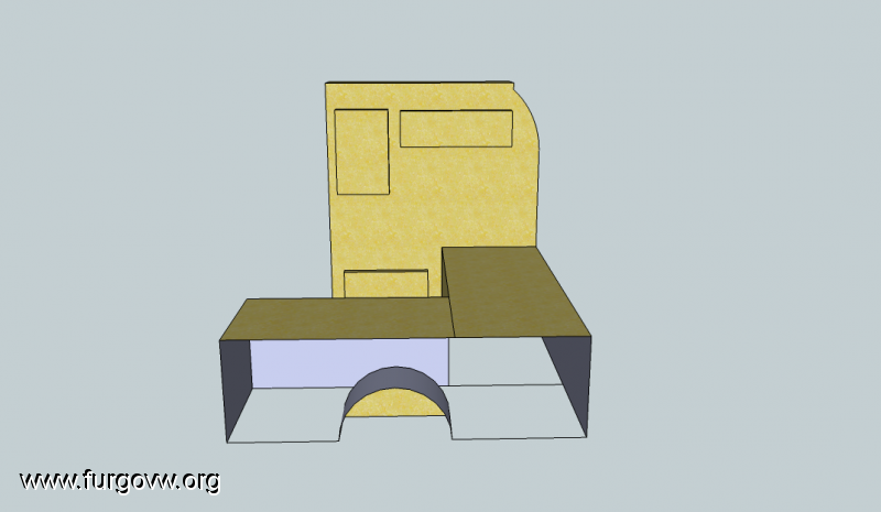

Este es el armario lateral que quiero hacer:
Este es el mueble completo que quiero poner + armario lateral:

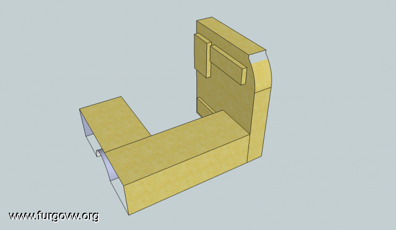

Comienzo el modelado en 3D para ir viendo como quedaría:

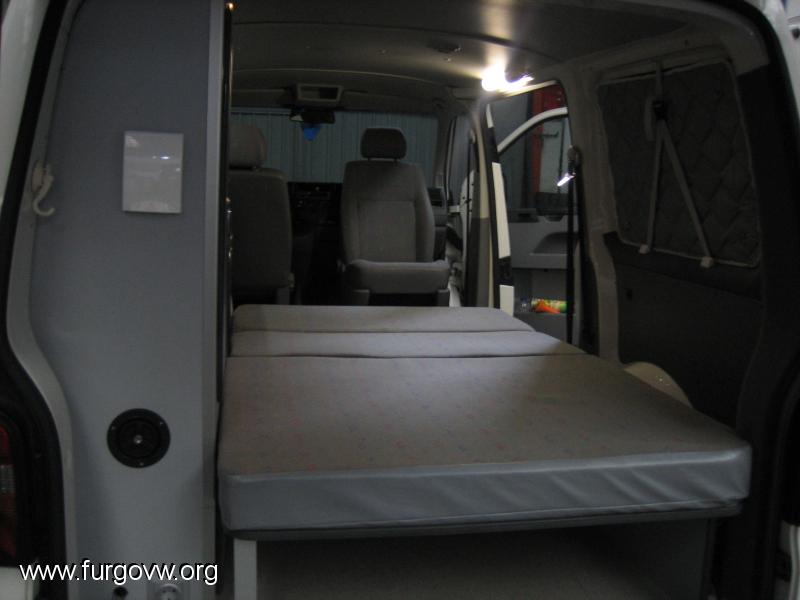

Mas o menos tengo los colchones que usaré en la furgo, así quedará:
¿veís algun cambio a aplicar?, creo que no pondré persiana, mas que nada porque en el mueble lateral dejaré poco fondo y usaré puertas.
Con las medidas tener en cuenta que tengo el suelo de 15mm en madera DM forrada en goma.
un saludo

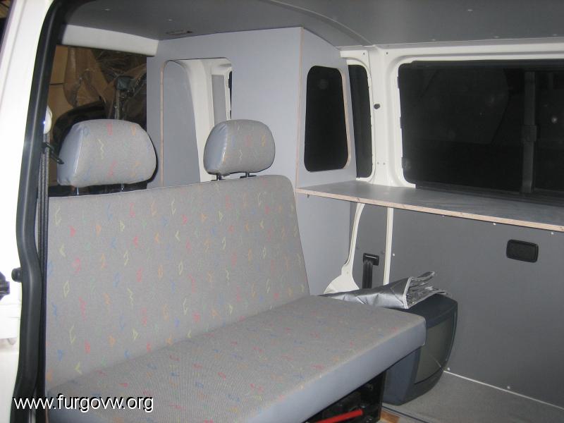

eneko
deberías hacer el montaje de luca.... el 1º que tenía..
aunque bueno.. tú llevas techo y tiene pinta de que dormirás arriba más que abajo...

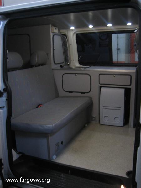

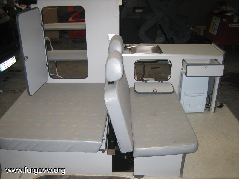

Te pongo una distribución que he visto en una furgo en "segundamano" y que no había visto nunca. No se si será de algún forero....  A mi me ha gustado mucho.
txurtxil

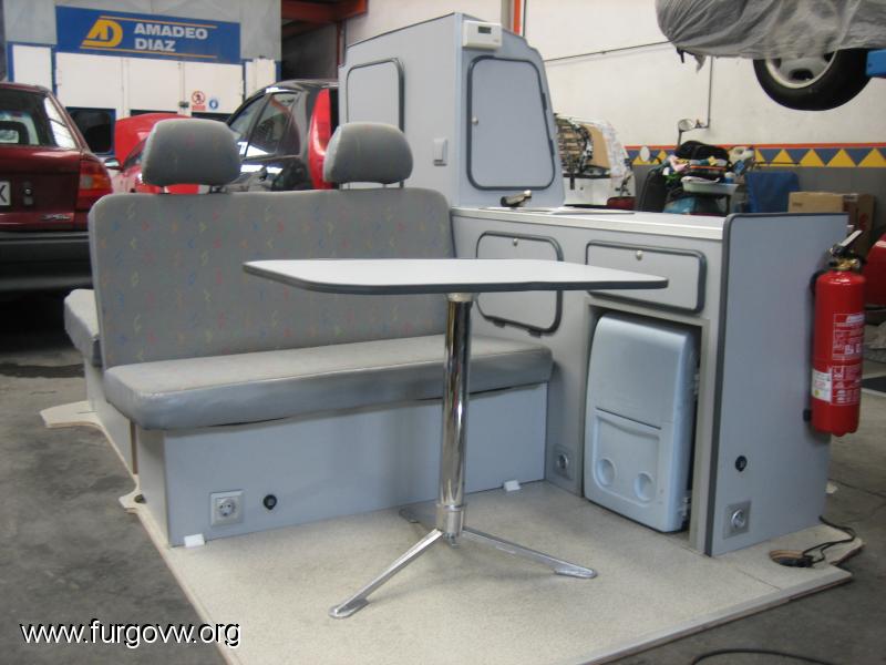

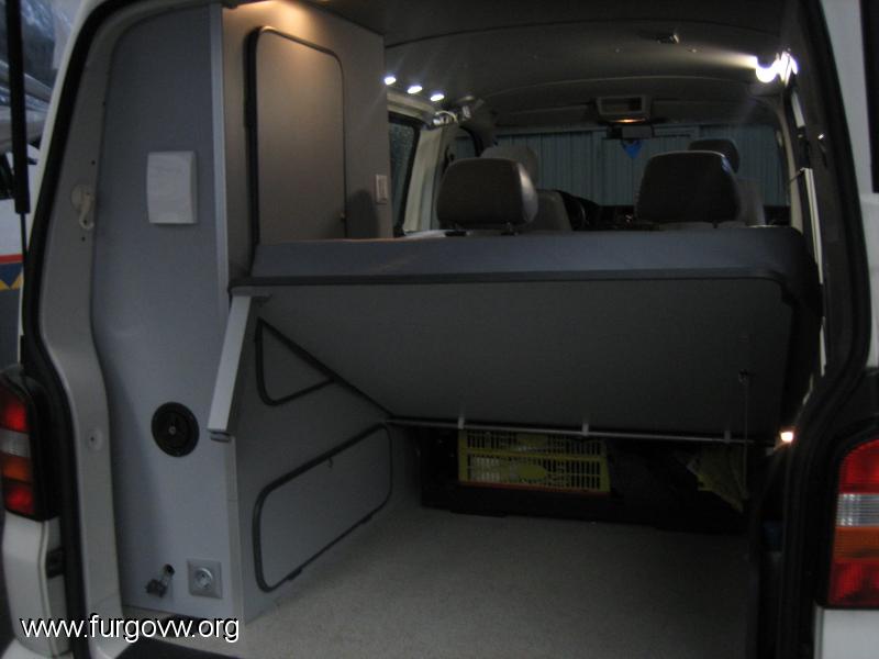

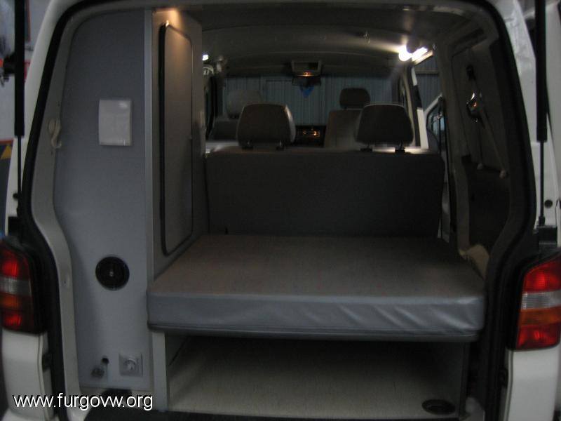

Gracias eneko, la camperización de luca es esta?
Quizas sea la primera camperización (uff luca, todo un maestro!! que razon tienes eneko!):
Cita de: ***FER*** en Noviembre 08, 2011, 11:00:26 am
Muchas gracias Fer y eneko, mi intención es hacer cama tambien abajo, bastante cómoda, pero solo para dos, dá para casi 1,50 de ancho. de largo hay que sumar el arcón mas los asientos traseros.. 1,43m +0,5m.
Mi furgo tiene 5 plazas, quiero algo que no implique trasladar el asiento trasero y perder un sitio..
Un abrazo
eneko
me refería a la anterior que tenía... un arcón para la cama inferior super útil, pasillito y pequeño mueble lateral.. pero es que luego he visto que tú tienes techo y te da más juego

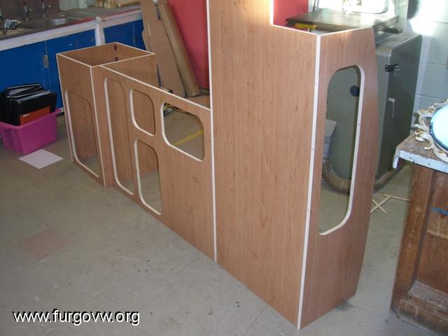

jajajjajajajajaYo ahora estoy empezando a pensar en hacerlos yo... pero pufffffff solo en herramientas seguramente supere los 150 pavos...`+ madera, tiradores, cantos visagras, persiana... asi que voi a ir a carpinteros del pueblo, les dire que quiero acabados lo mas perfectos posibles, que si tiene q echar mas horas que las eche, que se pagan.
Tambien estube pensando en el mueble de la cali... pero si pillo el mueble de la cali lo pillo con depositos, nevera, fuego, fregadera, y seguuuuuuuuuuuuro q de 3000€ no baja y 3000 euros no me gasto... me falta la waeco, voi a comprar la CB-40, la empotrable, para navidad, y ya empiezo a pedir presuspuestos.
